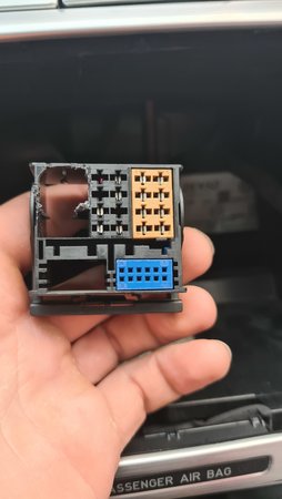

Hi ich bin echt am verzweifeln schon seit 4 Tagen am probieren aber bei mir kommt kein Sound im Auto wenn ich das Android Radio anstecke... Links der Schwarze ist doch für Strom, rechts für die Boxen.. Aber der untere blaue.. wofür ist denn der ?
habe mir auch extra einen Canbus Adapter für VW passat geholt, aber leider kommt kein Ton...
Bearbeitet von: hagex - Grund: Bild verkleinert. Gruß von hagex
Der blaue sollte für CD Wechsler sein

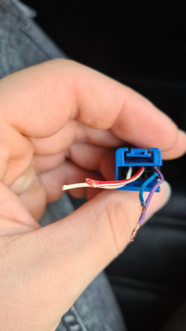

Zeig mal den blauen Stecker von der Anschluss-Seite, so dass man die Kabelfarben erkennt.
Nachtrag: Wer hat den Quadlock-Stecker da so vergewaltigt?
Der ist mittlerweile abgeschnitten.rot-weiß war Strom für Bluetooth Gerät. Blau & Lila waren Boxen vorne und hinten. Nur Weiß weiss ich nicht was er machte.
@Rigattoni Hab das Auto vor etwa zwei Wochen gekauft. Schätze der Vorbesitzer ....
