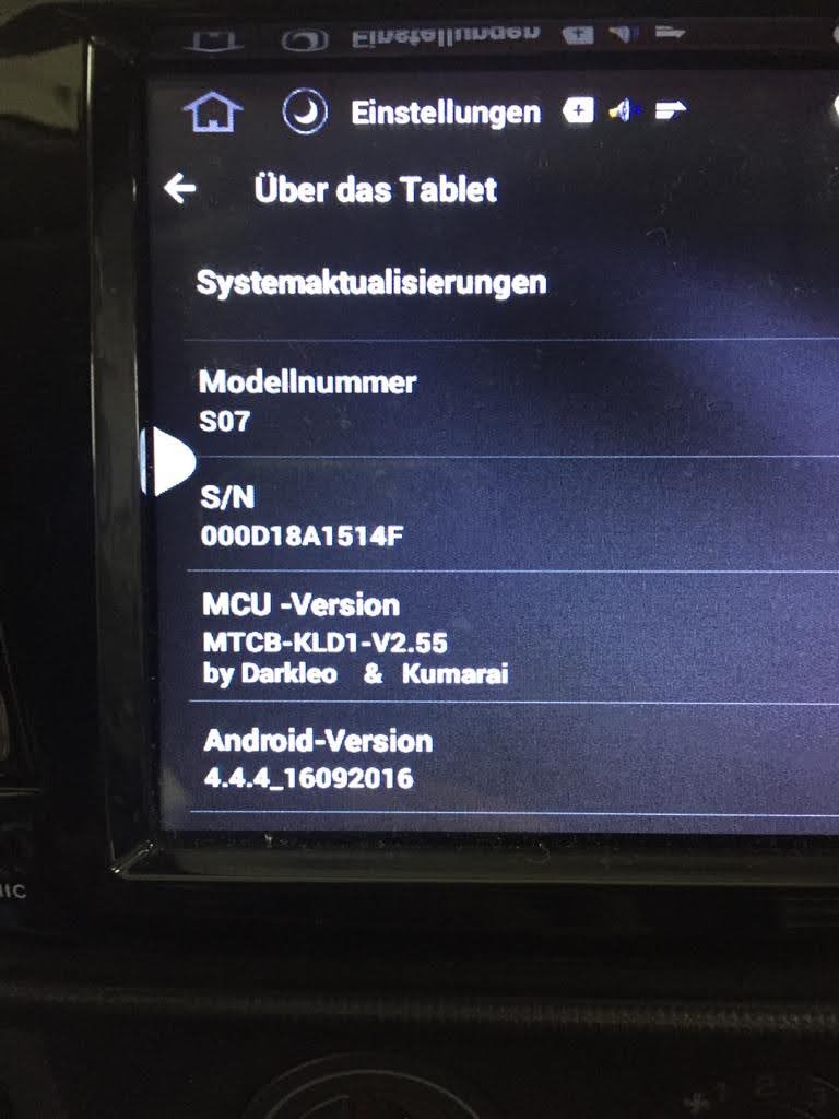

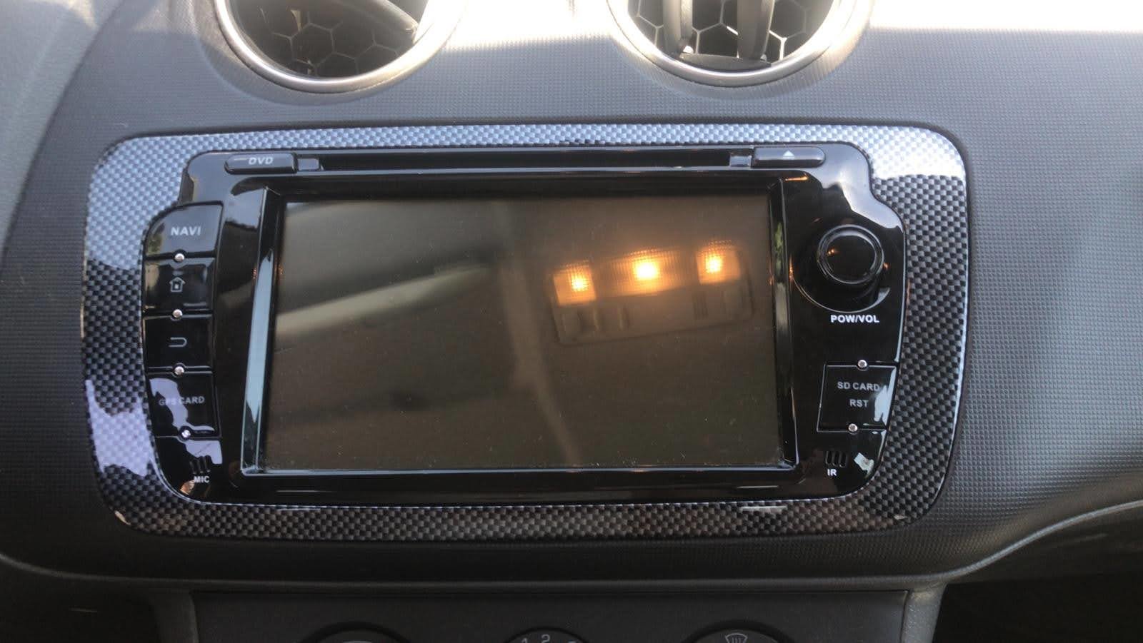

ein Bekannter hat mich gebten das ich mir das Autoradio seiner Tochter ansehe.
Aktuell hat diese folgende Probleme mit dem Radio:
-Radio empfang nicht möglich
-Autobatterie entlädt sich nach ca. 3 Tagen
-Aux-In geht nicht
-Navigation veraltet
Fahrzeug: Seat Ibiza
Ich konnte nur kurz auf das Radio schauen da Sie ist nur am Woe zu Hause ist.
Als erstes habe ich ACC auf "NIE" gestellt, bis zum Woe weiß ich somit ob das geklappt hat.
Jetzt zu meinen eigentlichen Fragen:
- Kann mir jemand sagen was das genau für ein Gerät ist?
- Weiß zufällig jemand ob ich für den Seat Ibiza einen Antennenverstärker benötige?
- Gibt es die Möglichkeit GoogleMaps Offline auf diesem Gerät zu installieren?
- Sollte ich hier eine aktuellere Costum-Rom aufspielen oder auf Werkseinstellungen zurücksetzen?
(Von den Custom-Roms habe ich bisher null Ahnung, zB. wo ich diese finden würde)
Ich weiß es wäre leichter wenn ich den Radio bereits ausgebaut und mir die Stecker angesehen hätte.
Dazu war aber leider zu wenig Zeit.
Jetzt würde ich eventuell gerne ein Update vorbereiten bzw. den Antennverstärker gleich bestellen.
Danke für Eure Hilfe!
Tobias
Das ist ein "steinaltes" Klyde-Gerät aus 2016.
Ganz ehrlich:
Da lohnt sich nicht noch Zeit zu investieren.
Die CPU ist so dermaßen langsam und hat auch nur 1GB Speicher....
Außerdem hat da schon einer gefummelt. Da ist ein Custom-ROM und MCU drauf.

Welches Auto ist das und wie sieht der Anschluss aus, der vom Radio ans Bordnetz geht? Bild?
