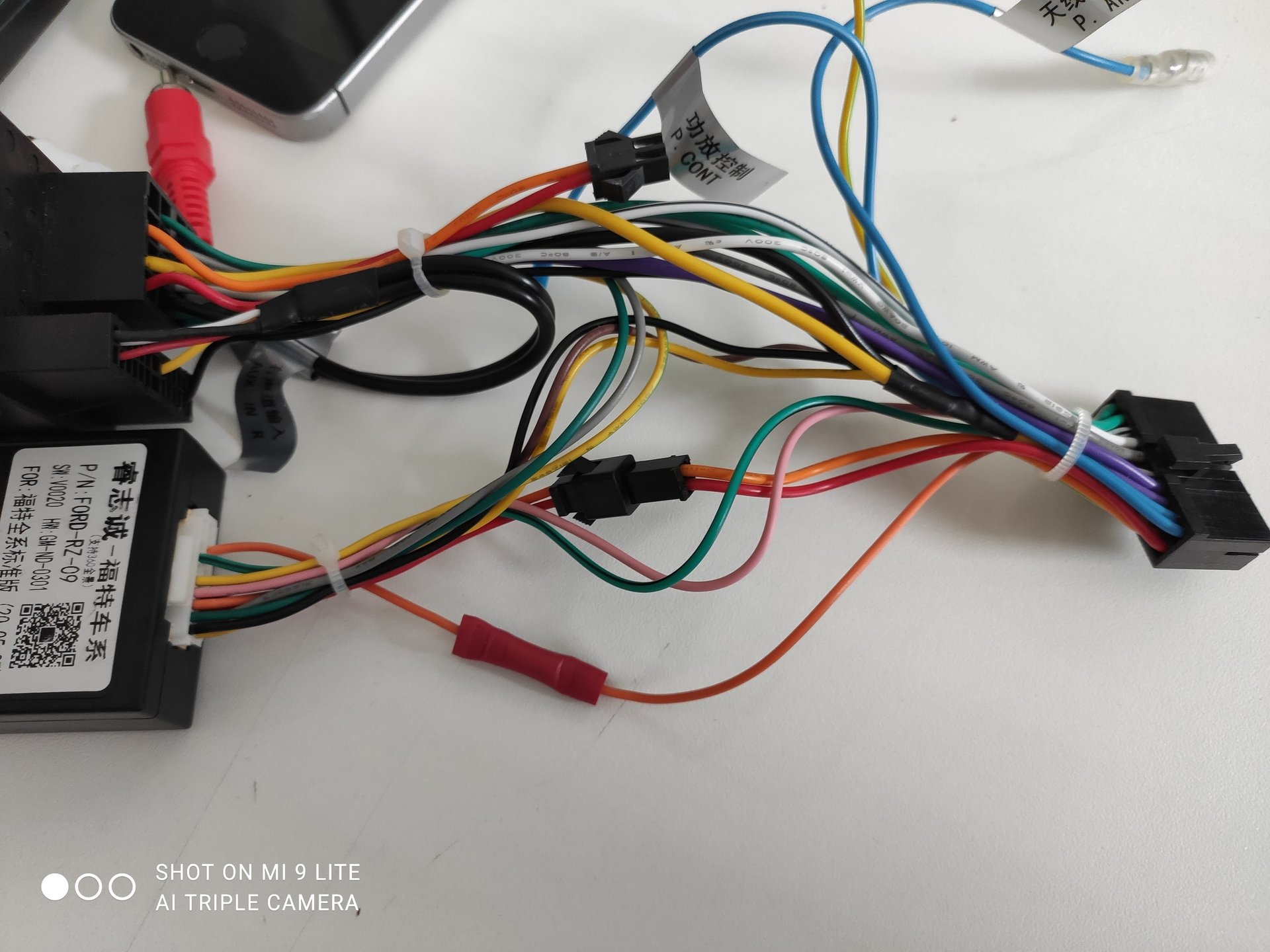

hallo. habe bei meinem iso stecker mehrere orange kabel. kann mir jemand sagen welches das ill kabel ist das mit der beleuchtung verbunden gehört?
Auf dem Gerät muss doch ein Anschluss-Diagramm sein, wo die einzelnen Kabel mit Farbe und Steckplatz aufgezeichnet ist.
ja das dachte ich mir auch. ist ziemlich mager am gerät aufgezeichnet und laut der info sollte es nur ein orangenes kabel geben. ist aber leider nicht so. auch die Anordnung wie auf der Abbildung am gerät stimmt nicht.
Mach mal bitte ein Bild davon (möglichst lesbar)
das habe ich vom Hersteller bekommen.
Okay,
Für mich sieht das richtig angeschlossen aus.
Das einzelne orange Kabel geht auf die CAN-Box, die damit die Beleuchtung einschaltet.
Hast du im Radio den richtigen CAN in den Einstellungen auch ausgewählt?
Da gibt es mit Sicherheit mehrere CAN-Ausführungen in den Settings. Die mal durchprobieren.
Außerdem solltest du auch noch eine Einstellung in den Settings haben, wo du die Tastenbeleuchtung schalten kannst.
Schau mal nach.
BTW: Du könntest auch mal messen ob Spannung auf dem einzelnen orangenen Kabel ist, wenn Zündung an und Licht an ist.
Einstellungen habe ich alle überprüft. Anfangs war die Beleuchtung tatsächlich im Untermenü ausgeschalten. CAN Einstellungen passen am Gerät sowie zum Auto. Das ILL Kabel gehört laut Hersteller um bzw. angeschlossen. Spannung ist auf der Lichtleitung. Müsste nur wissen welches in die Lichtleitung angeschlossen werden soll. Das ILL Kabel ist für mich leider nicht so eindeutig zu erkennen.
@einfachKarl
Aus der Ferne echt schlecht zu sagen.
Das müsste man mal komplett durchmessen, was da passiert.
Du könntest mal versuchen, das orange Kabel was vom Head-Unit-Stecker zur CAN-Box geht mit 12V zu beaufschlagen. (vorher von der CAN-Box lösen)
Wenn die Settings richtig sind, dann sollte das Radio sofort dunkler werden.
Falls das nicht so ist, dann stimmt was mit den Settings nicht.
Alternativ mal über den Reset-Button in der Front ein Reset machen. (Dabei geht nix verloren, sortiert aber die Treiber noch mal neu)
