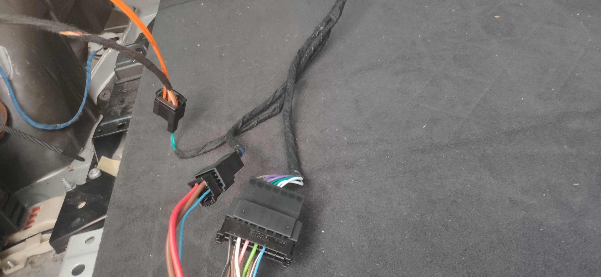

Du brauchst ein sogenanntes 6m Kabel vom Hersteller des Radios. Das geht dann von deinem Radio bis zum Audiogateway(AGW) im Kofferraum linke Seite. Ohne das Kabel, nur mit der Lichtwellenleiterbox ist z.B. der Fader und falls vorhanden der DSP wirkungslos. Bei mir haben die Stecker vom AGW problemlos gepasst (Foto anbei), der Stecker zum Radio allerdings nicht, Habe dann die 8 Lautsprecherkabel und den Rest einfach abgeschnitten und mit dem mitgelieferten passendem Stecker quasi "Farbe auf Farbe" neu verbunden. Der Verkäufer hat mir auch Plug and Play versprochen. So sind sie halt, die Chinesen.

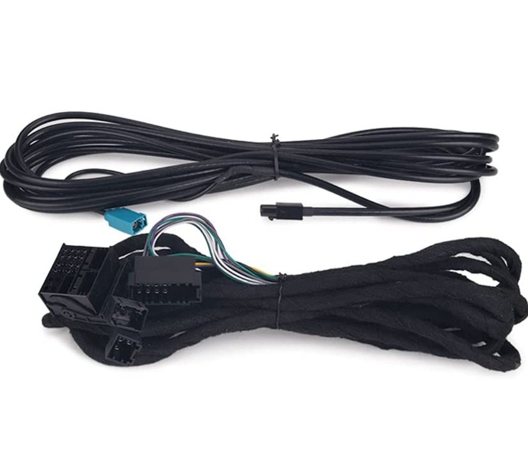

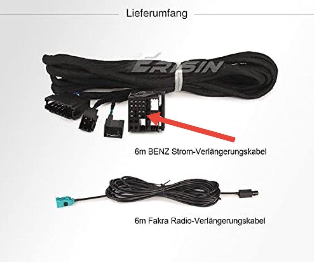

Ich habe mir für meinen W211 Bj 2003 ein Android-Radio (siehe Bild) besorgt. Beim Einbau ist dem Chef der Werkstatt aufgefallen, dass das seperat gekaufte Kabel (siehe ebenfalls Bild) - welches durch den gesamten Wagen, zum Kofferraum gezogen wurde, einen Pin zu wenig hat (Gelbes Kabel) und somit keine Stromversorgung hergestellt werden könnte.
Falls jemand das gleiche Problem hatte, wäre ich super dankbar für jeden Ratschlag!
