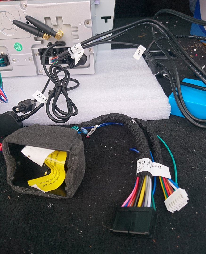

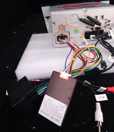

Meine Bestellung kam erst im Januar an und der Einbau bzw der kurze Versuch erfolgte durch den Corona Fasching erst jetzt.

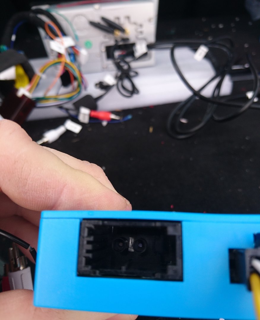

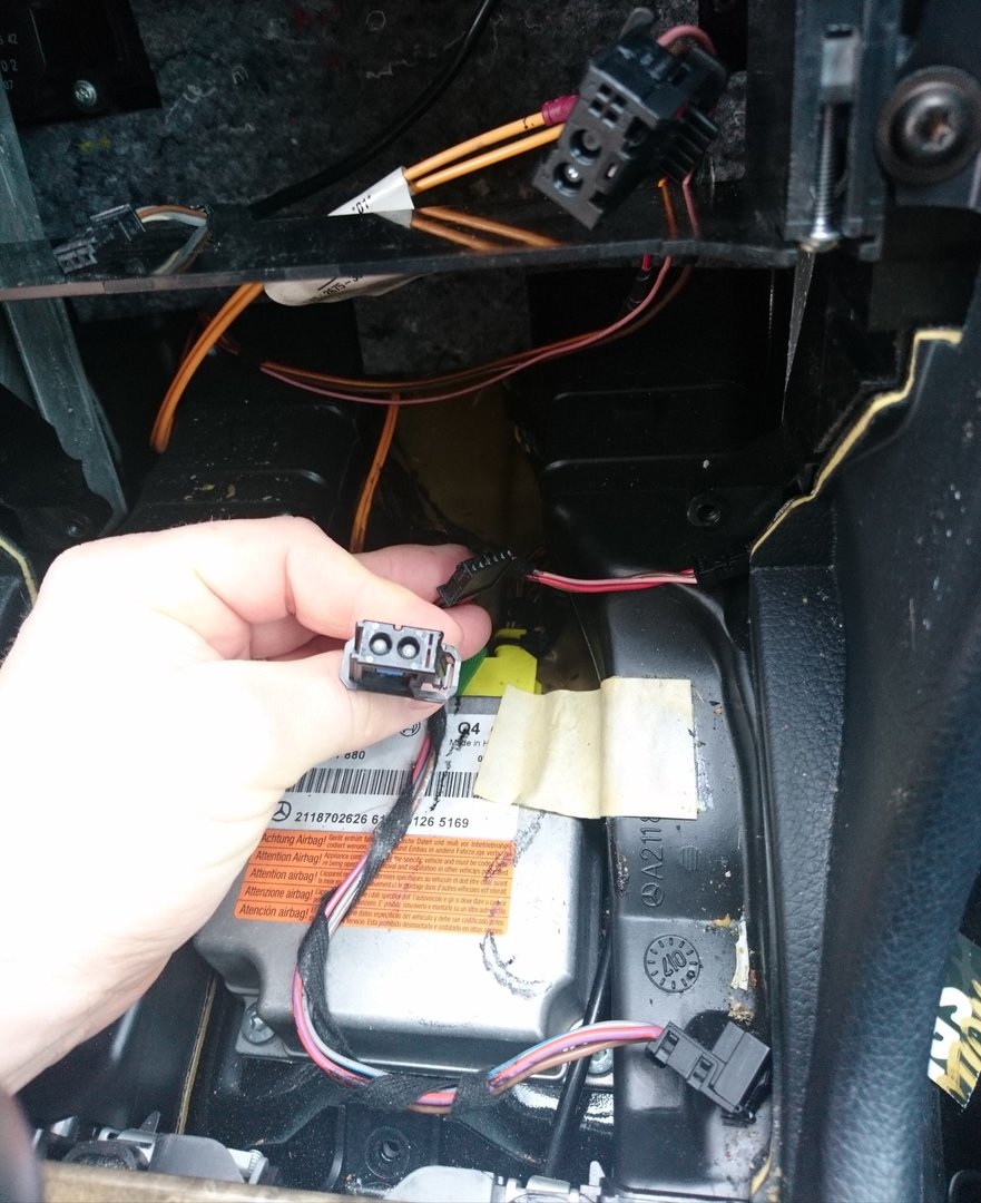

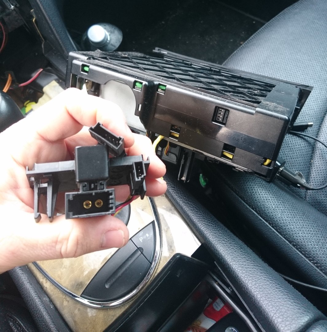

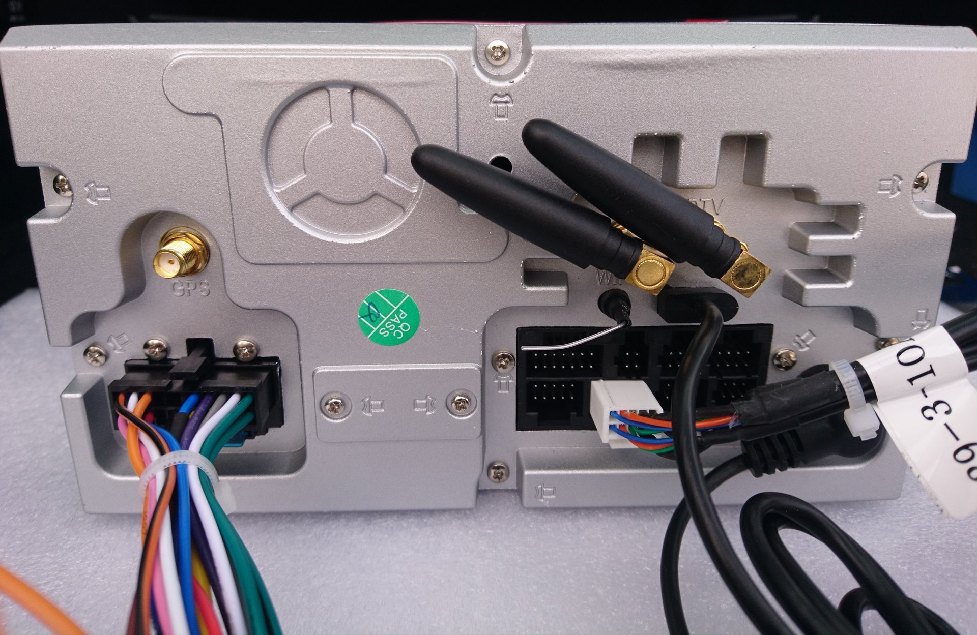

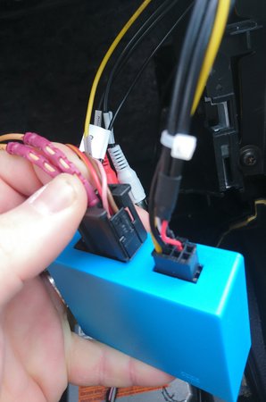

Leider passen keinerlei Kabel. Radio passt 1a aber man bekommt es nicht angeschlossen. Habe Lichtwellenleiteradapter dabei, 1x von Klyde und 1x von Xtrons. Passen beide nicht an das Kabel meines Autos. Sehr kurios.
Der Lichtwellenleiterstecker vom Fahrzeug ist zu groß. Passt nicht in den Adapter. Aber selbst wenn es gepasst hätte, was hätte ich dann mit den Cinch Kabeln machen sollen?
Habe Klyde geschrieben und die meinten sie haben nichts anderes und somit nichts passendes für mich bzw meinen Mercedes W211 und ich soll alles zurück schicken...
Verstehe ich nicht. Andere konnten die Radios doch auch verbauen? Mein Auto muss ein komisches Kabel haben...
Fotos von all den Sachen anbei.
Vielleicht kann ja jemand helfen.
Danke

@Eirik
Mit den Bildern kann man recht wenig anfangen... 😉
Der LWL ist doch nur für den OEM-Verstärker, und einem evtl. CD-Wechsler im Heck, oder sehe ich das falsch?
Hattest du bei Klyde angegeben, dass du da ein OEM-Soundsystem verbaut hast?
Was ist die blaue Kiste da denn überhaupt?
Fotografiere doch bitte alle Stecker so, dass man was sehen kann. (Am Besten direkt auf die Pins/Buchsen.)

Fotos kann ich nicht mehr machen. Ist wieder verbaut. Sorry.

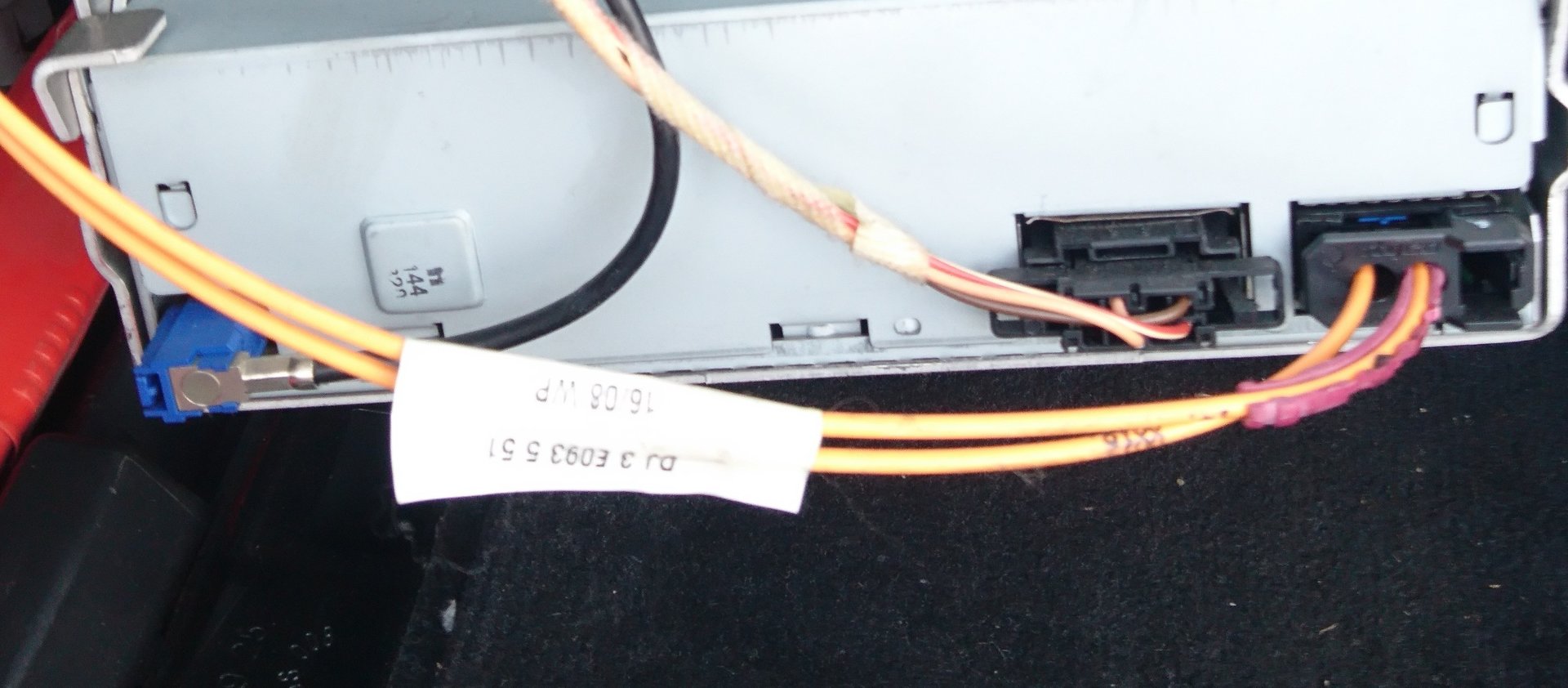

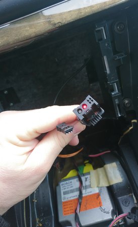

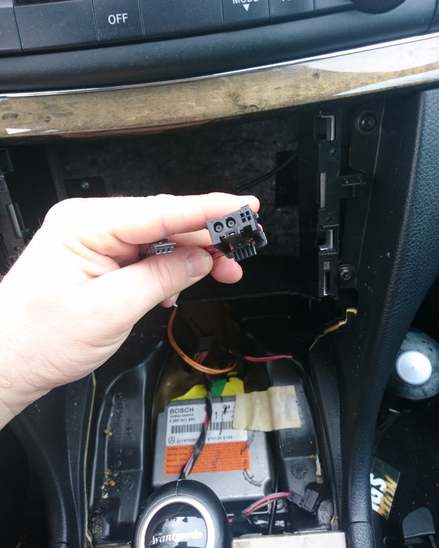

Habe aber die Stecker vom Auto zum Comand nochmal größer.

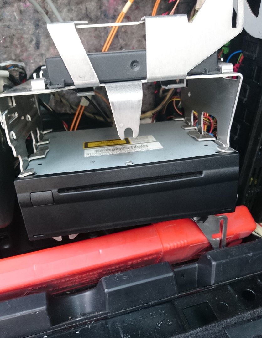

Ich habe vorn das Navi Comand, da gehen die 2 Stecker rein die Bild 3 zeigen.
Darunter ist der CD-Wechsler.

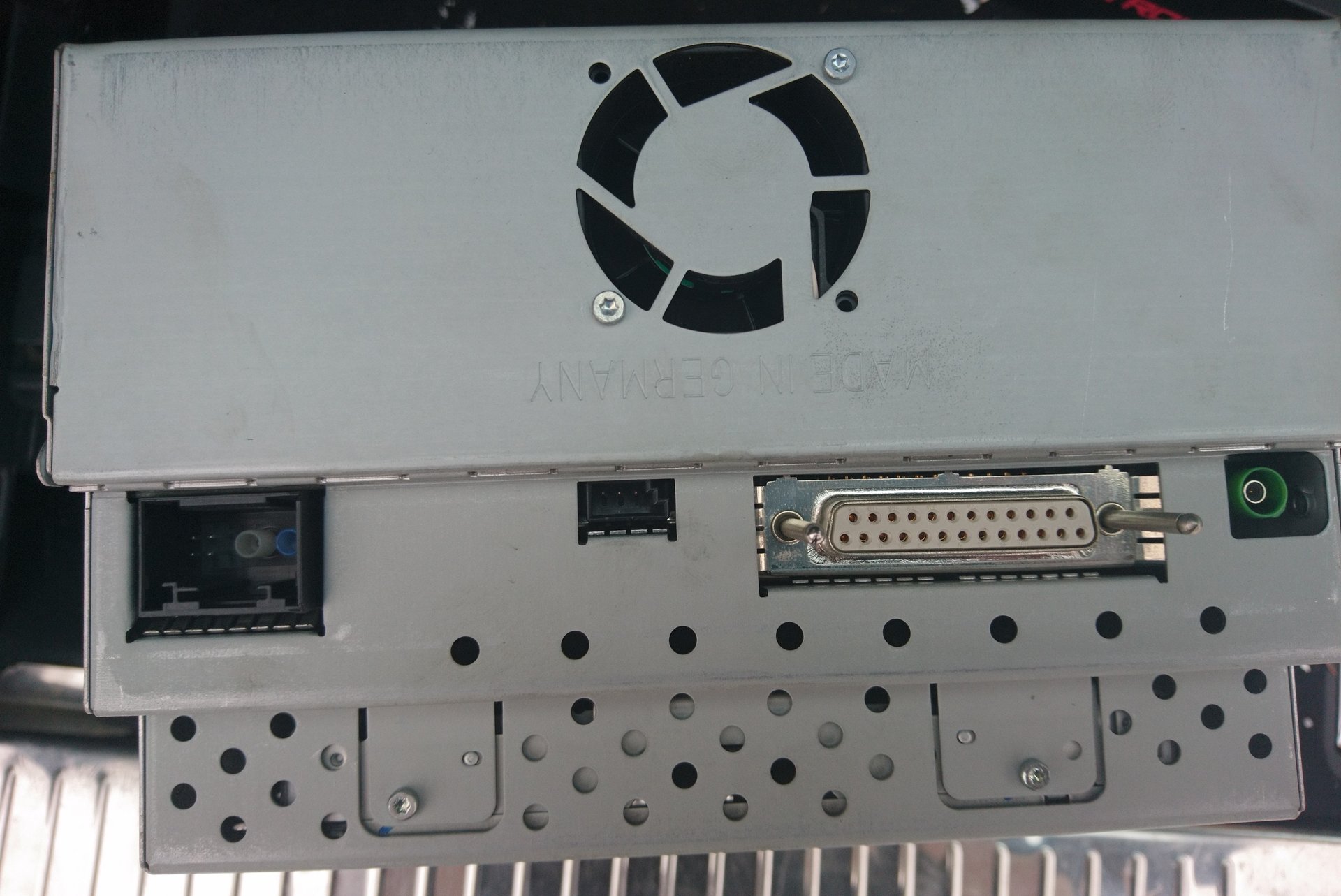

Im Kofferraum habe ich nur den Navi Rechner. Bild anbei.

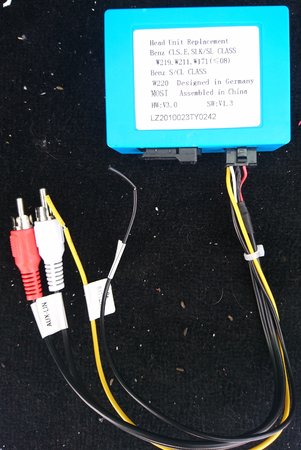

Das blaue Ding ist der Lichtwellenleiteradapter von Klyde.
Auf dem Bild sieht man das der Stecker vom Fahrzeug da nicht reinpasst. Ist quasi zu groß. Gibt scheinbar verschieden große Lichtwellenleiterstecker.

Die LWL kann man aber aus dem Stecker ausklinken und in einen passenden Stecker einbauen.
...wobei, den Navi-Rechner im Kofferraum brauchst du ja eh nicht mehr. Wäre also die Frage, ob du den nicht einfach still legst.
Geht aber nur, wenn da nicht noch was an Multimedia-Kram dran hängt. Also mal forschen...
Damit es keine Probleme mit dem LWL gibt, packst du einen Brückenstecker drauf. Dann wirft das keine Fehler.
Musst die dann nur entsprechend umpinnen.
Alternativ den Navi-Rechner raus werfen, bzw. abklemmen.

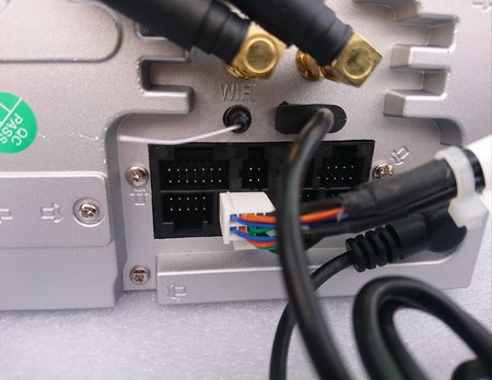

Das Klyde hat ja hinten raus auch nur den Quadlock, siehe Bild.
Bin leider absolut kein Techniker und dachte es gabe passende Adapter.

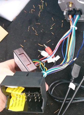

Was ich nicht verstehe ist dass selbst wenn der Lichtwellenleiteradapter gepasst hätte, was dann? Ausgehend sind dann nur 2 Cinch Kabel. Kapier ich überhaupt nicht.
Fotos anbei.
Klyde hat Rücknahme angeboten, auf Versandkosten bleibe ich allerdings sitzen.
Deshalb versuche ich noch eine Lösung für das Klyde Radio zu finden aber es hat weder Cinch Eingang noch LWL wie es andere Radios haben.

@Eirik
Du brauchst doch nur den CAN-Adapter und den Quadlock-Stecker. Die blaue Kiste lass doch mal raus und probiere, was passiert.
Diie Cinch-Kabel sind für den CD-Wechlser, brauchste nicht.
Reaktionen: HerrDoctorPhone

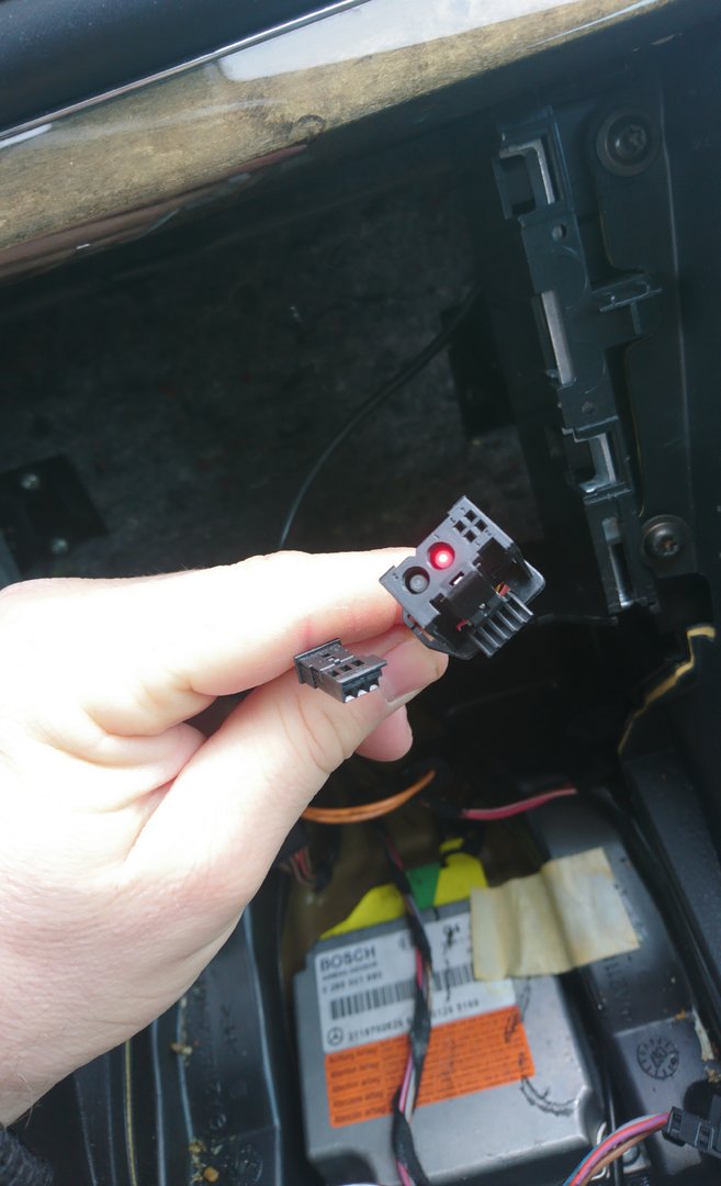

Aber aus meinem Auto kommt doch nur LWL und noch ein kleiner Stecker, siehe Bild.
Wo soll ich den Quadlock anstecken?
Mein Einbauspezi sagte auch das eigentlich Quadlock vom Auto kommen müsste aber da ist nix. Nur LWL und kleiner Stecker. Das Ganze 2x. Für Comand und für Wechsler.

Hast Du einen Quadlock am Navi-Rechner dran?
Der LWL ist ausschließlich für die Infotainment-Wiedergabe.
Was hast du denn da für ein seltsames Comand drin gehabt???
Das kannst du dann vergessen. Da wirst du ohne größere Umbauten jedenfalls kein alternatives Radio einbauen können.
Nein, leider auch nur LWL am Navi Rechner.
Scheint wirklich alles gegen die Norm zu sein.
Anbei noch ein Bild vom Navirechner.
Du wirst wohl Recht haben. Radiowechsel kann ich wohl vergessen.
Aber was komisch ist, ist dass alle Comand NTG1 von hinten aussehen wie meins. LWL, Fakra und noch irgendwas.
