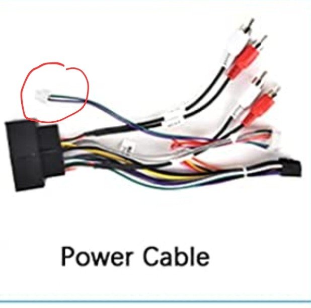

Laut Amazon Bilder hast du da am Kabelbaum einen 2 poligen Stecker frei. Normalerweise gibt es da noch so Einen der gesteckt ist. Diese beiden einfach umstecken, dann sollte es gehen. Ist sinn gemäß "Canbus Abfrage" oder "Dauerplus + Zündungsplus".
Meinst du das Ende? Dieses steckt eigentlich verpolungssicher im Radio und kommt vom canbus adapter.
Eigenartig,
Was passiert wenn du es raus ziehst?
Muss ich heute Abend mal testen... Komisch ist ja, dass das Radio erkennt, wenn ein Rückwärtsgang eingelegt wird. Somit muss ja eigentlich das Signal richtig ankommen.
