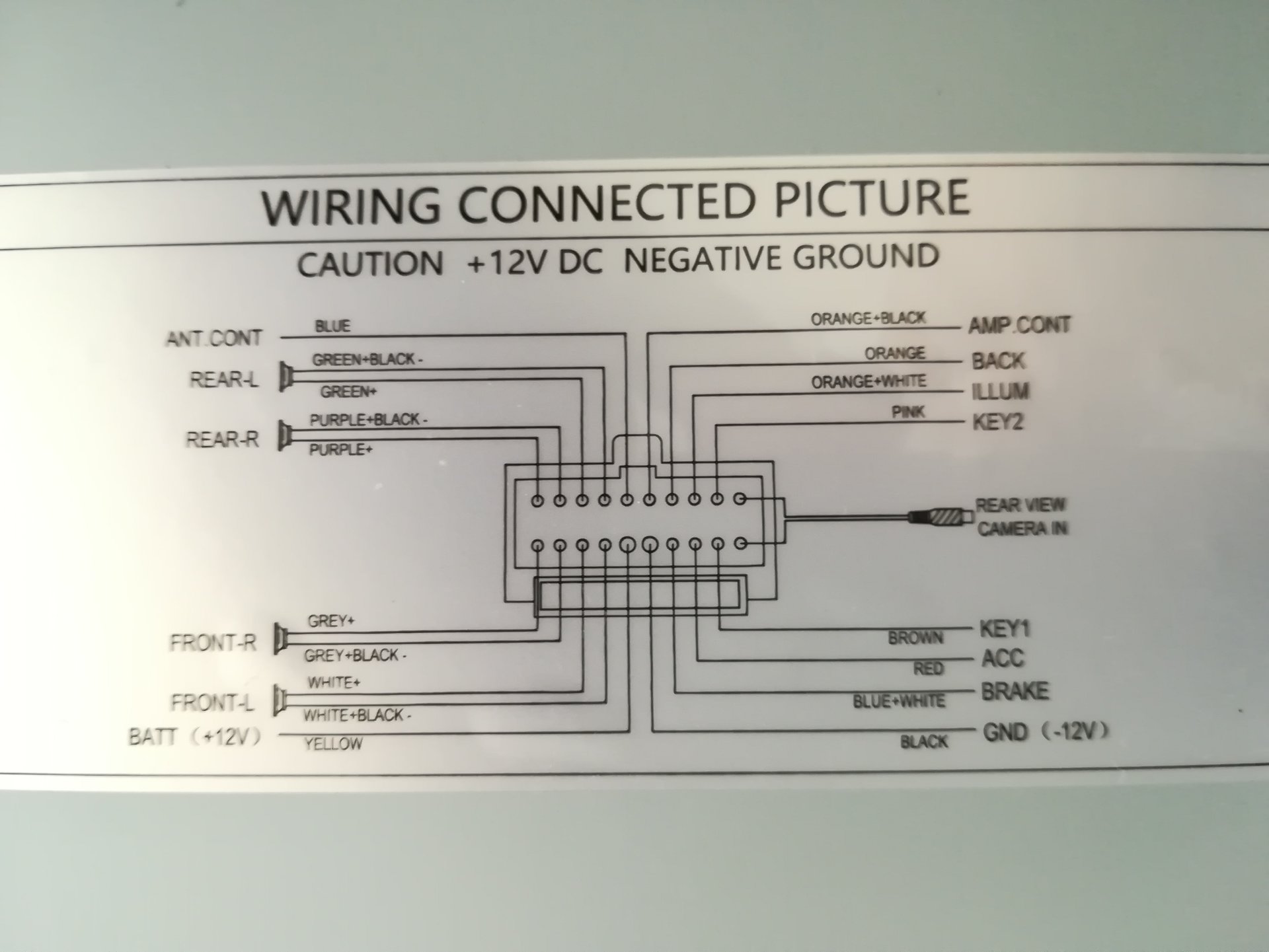

Hier ein Bild des Anschluss-Diagrammes...

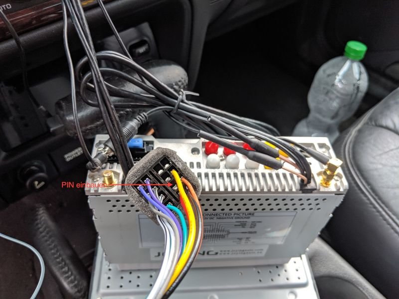

SO, ich hatte etwas Zeit, nach die Sache zu gucken.... Es war nichts aufregendes, am ISO-Stecker fehlte ein Pin. Den habe ich aus meine alte rausgefummelt, verbunden mit den AMP Strippe - es wurde Klang!!!:1f44c::1f44d::love::love:

[doublepost=1561200774,1561197785][/doublepost]So, am Bild habe ich die Stelle markiert, wo das Pin fehlt.....

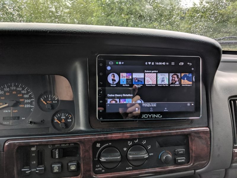

Halbwegs in den alten Doppel Din Schacht eingebaut.
Jetzt sieht`s so aus
