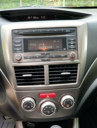

Hallo zusammen , ich bin auf der Suche nach einer Kaufempfehlung für einen Android Doppel DIN Radio bis 200 € eher weniger .
Anforderungen:
Wäre gut wenn ein full Android drauf wäre, dass ich z.b. neben Maps, Spotify auch die Blitzer.de APP mit laufen lassen könnte.
Opeional wäre auch wünschenswert wäre auch ein Drehpotti um die Lautstärke zu kontrollieren und keine plus und minus Taste.
In dem Preissegment sogar weiter unten was mir auch lieber wäre findet man ziemlich viel, was davon aber zu gebrauchen ist ist die andere Frage🙄😏😖
Vor zehn Jahren habe ich mir auch mal einen China Radio gekauft, optisch sah es super aus aber die Endverstärker waren der größte Käse, da habe ich mich auch nicht vorher informiert darum frage ich euch jetzt um Hilfe.
Habe auch keine Probleme mit weltwärts gebraucht werden.
Soll dann in einen kleinen Subaru Impreza
Danke für Kaufen Kaufempfehlungen 😊

Ja ich habe einen 2 Din schacht und der Adapter fuer Subaru ware nicht mal so teuer, ich muss nur mal schauen ob das PDC aber den Bus leauft oder am ende nur eo ein "peep-peep" Teil ist das mit den Sensoren verbunden ist das man manchmal auch bei Aldi oder im Baumarkt bekommt.
In meinen Augen brauch ich da nurnoch die Kabel weil hinten bestimmt so eine Montagevoorrichtung drinn ist .
