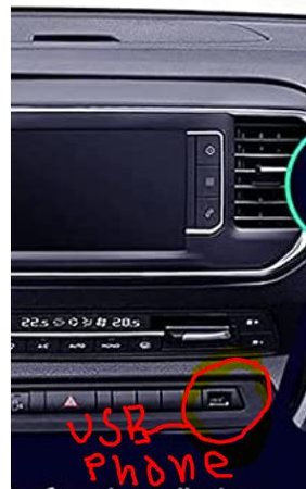

- In meinem Auto ist bereits ein USB Port verbaut (siehe Bild), welches für den Anschluss eines Handys gedacht ist und das zumindest mit einem iPhone funktioniert. Apple CarPlay läuft ohne Probs. Mirrorscreen ist zwar ebenfalls installiert, läuft aber nicht mit nem S20...eine diesbezügliche Frage wäre nun ob ich den bereits integrierten USB mit einem neuen Android Radio verbinden kann? Ich habe keine große Lust auf irgendwelche losen USB Kabel im Handschuhfach oder gar welche die im Auto herumbaumeln...

1 / 16 GB würde ich dir nicht empfehlen. Waze braucht ja auch etwas an Speicherplatz um Karten zu nutzen. Mit einem GB stößt du aber schon die Grenzen des Radios. 2 /32 GB würde ich als Minimum ansehen. Welche MCU verbaut ist siehst du in den meisten Fällen wenn es eingebaut ist. :) . Aber das es hier einige Unterforen verschiedener Hersteller gibt wirst du evtl. auch hier fündig was den MCU betrifft.
Mit dem bestehenden USB in deinem Autoradio bin ich überfragt. Wenn es an deinem aktuellen Radio angestöpselt ist sollte es auch am neuen Radio möglich sein. Wenn Venti eingebaut ist hat das seinen Sinn. Das Radio wird schon recht heiß und der Venti kühlt bzw führt die heiße Luft auf dem Gehäuse. Es gibt sogar einige die sich einen Kühlkörper nachträglich auf den Prozessor bauen. Das 10,3 Zoll behindert dich nicht mehr als das 9 Zoll. Das 9 Zoll wird Knöpfe am Rand haben und das 10,3 Zoll wird nur über Touch gesteuert? Also ohne Knöpfe denke ich mal und damit keine Veränderung von den Außenmaße? Das neue Radio hat dann mit Sicherheit einen Eingang für die RFK. Ist ja meistens nur ein Chinch. Sollte also ohne Probleme funktionieren. Vielleicht noch das Stromkabel....kommt halt auf die RFK an.
