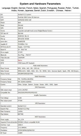

Das Bild ist aus dem Originalangebot aus ebay und soll die verbauten Teile darstellen.
