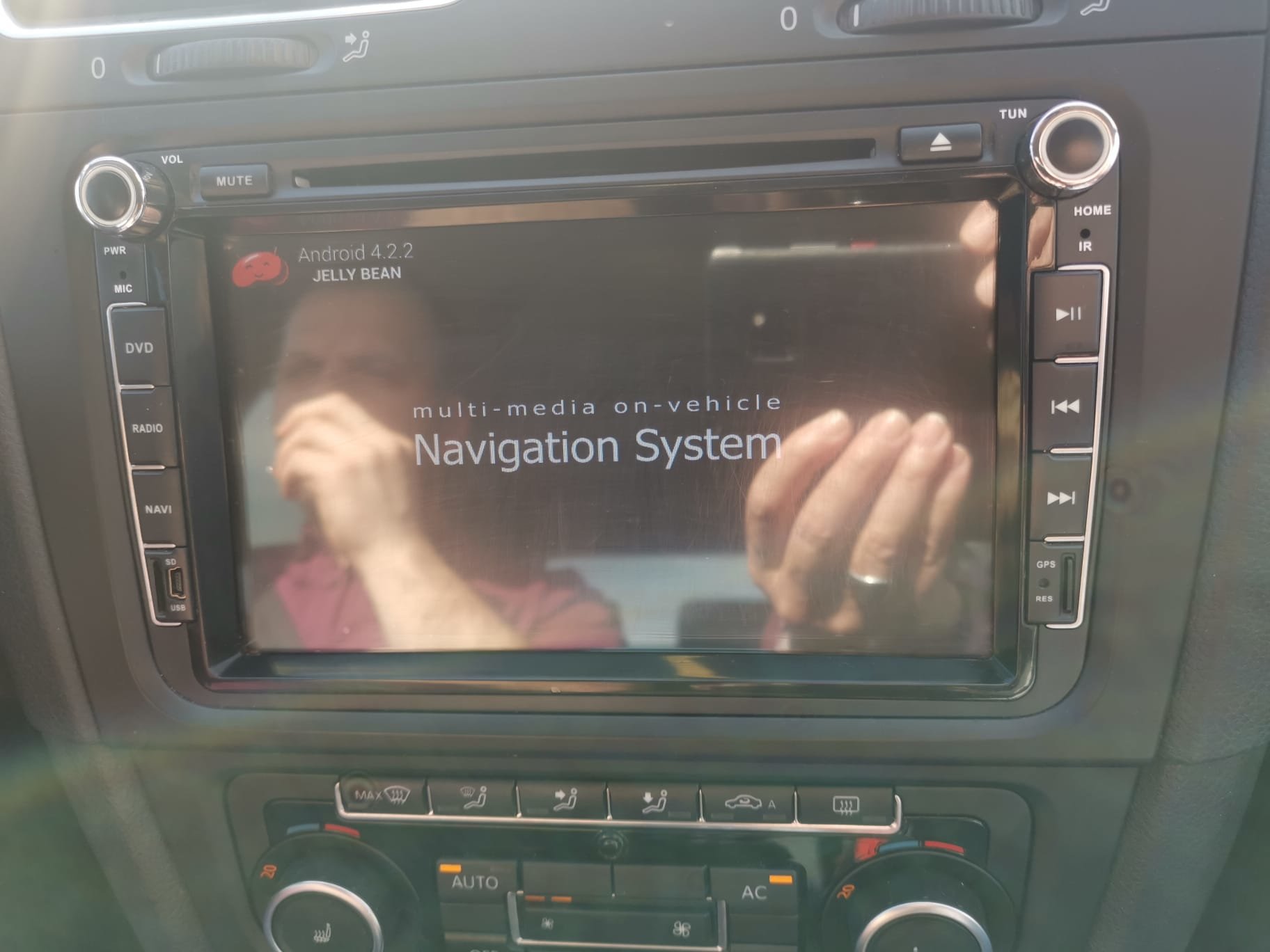

Hallo. Ich hab ein problem mit meinem autoaudio. Er startet, bleibt jedoch hängen. Siehe foto. Ich kann da nichts machen es reagiert auf nichts?
weiss jemand weiter?

Hallo kimi9393, nach deinen Fotos zu beurteilen ist das Radio ja schon was älter (Android 4.2.2). Dein erstes Bild zeigt an das die SD-Karte noch steckt, schon mal probiert ohne SD-Karte zu rebooten? Wenn ja und es hat nicht funktioniert, wäre noch folgende Möglichkeit. Geh auf diese Seite [ROM][RK3066/RK3188][SD/HD] Malaysk ROMs Android 4.4.4 for any yet known MTCB-Device - Post #6748. Ich gehe jetzt mal davon aus das dein Gerät ein RK3066 ist. Sicher kannst du nur sein wenn du das Radio öffnest und nachschaust, dabei kannst du auch gleich den Hersteller des MCU sehen (KGL, GS, MX usw). Sollte das alles zu kompliziert für dich sein, dann würde ich dir das gleiche wie mblaster4711 empfehlen.

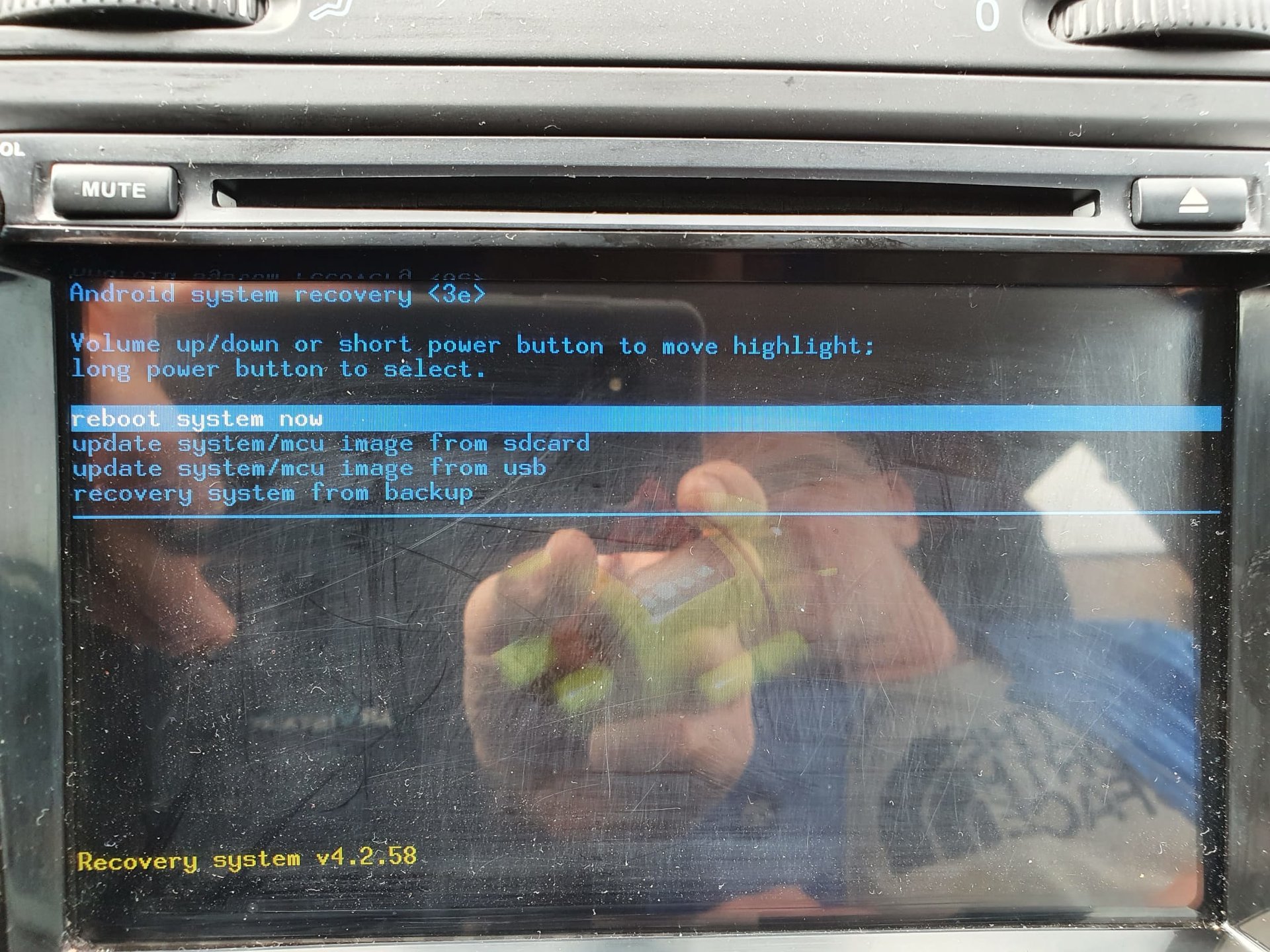

Du hängst in der Android Recovery, gibt's bei jedem Android Geräte.
Dort gelangt man hin, wenn man beim einschalten eine/zwei Tasten gedrückt hält (bei Tablet und Smartphone meistens Power & Vol- ).
99% der Android-Autoradios zum nachträglichen Einbau sind Chinaböller. Radio ausbauen und die Beschriftung fotografieren. Dann an PC und im Internet suchen, evtl. bekommst du ein passendes ROM das du über diese Recovery neu einspielen kannst.

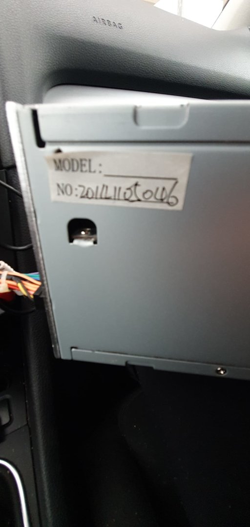

radio ausgebaut, jedoch nicht hilfreich. Siehe foto, keinerlei Informationen..
Da ich mich 0 auskenne, weiss ich nicht mal wo ich den "Rom" bekomme.

Nein und meine Kristallkugel ist auch kaputt.
Wenn du kein Hersteller/Modell herausfinden kannst, dann bleibt wohl nur entsorgen und neues Gerät kaufen.

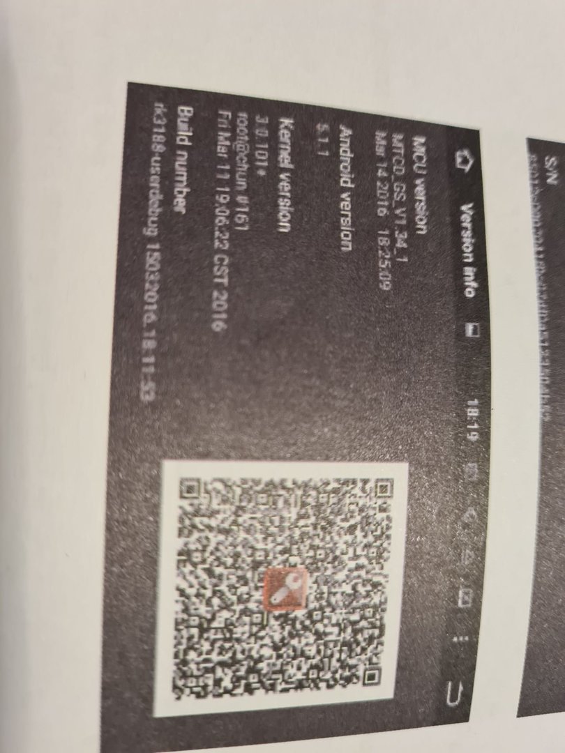

@padesi erstmal danke viel mal. ja habs mit sd karte, usb versucht vergeblich. im radio selber, hat man wirklich nichts gesehen keinerlei infos. jedoch hab ich heute die unterlagen gefunden als ich damals das radio gekauft habe.
ich hoffe mit diesen infos (siehe foto) kann ich etwas machen..

Irgendwie sind deine Angaben unterschiedlich. In einem Foto steht oben links Android 4.2.2 Jelly Bean und in deinen Unterlagen Android 5.1.1 was Lollipop wäre. Hast du das Radio denn ausgebaut und die obere Abdeckung abgeschraubt, und nachgeschaut was für ein Prozessor verbaut ist? Wenn du dein Auto noch länger fahren möchtest, würde ich mir überlegen ein neues zukaufen.

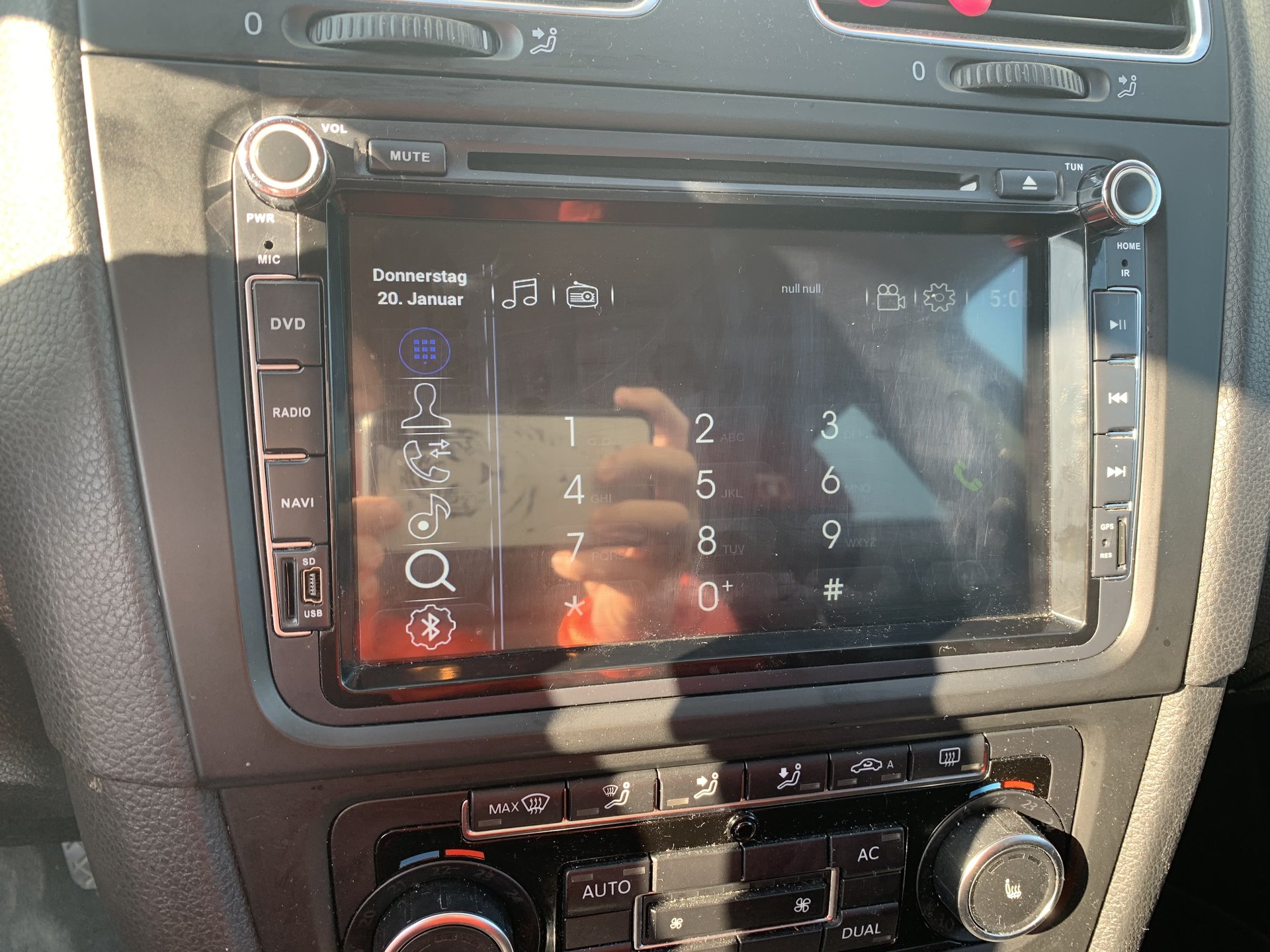

@padesi also nach diesen link wo du mir gegeben hast, hat iwie alles geklapppt, bis auf lenkradsteuerung .
viel viel dank dir. Ich bin sehr froh geht der radio wieder!!! Nochmal vielen lieben dank!!!!!!!!
