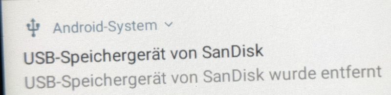

Ich würde gerne auf das Gerät auf ein Update auspielen welches ich gestern von Klyde bekommen habe. Bisher kenne ich zwei Firmware-Versionen (Klyde + Belsee). Das scheint nun die dritte zu sein.
Problem ist dass ich vermutlich selbst das "Radio" vergeigt habe, so dass er normalerweise nicht mehr versucht die Updates einzuspielen. Kürzlich hatte ich den Stick mit dem alten Update vergessen und irgendwann man hat er einfach das Update gestartet.
Also Ursache vermute ich "exFAT/NTFS for USB by Paragon Software" von hier: exFAT/NTFS for USB by Paragon Software – Apps bei Google Play Das Teil hatte ich mal installiert und seit dann komisches Verhalten bei USB Sticks. Leider auch nach Deinstallation des Teils.
In der (Android) Liste der Ergegnisse steht "dass das USB Speichergerät entfernt wurde"... Direkt nach dem Einstecken. Der Stick ist aber ganz normal nutzbar, Und auch ganz Oben im Bildschirm sieht man das Symbol für die USB Verbindung.
Hätte mir jemand einen Tipp wie ich das Update evtl doch noch forcieren kann, anstatt den Stick stecken zu lassen und dann z.B. auf der Autobahn das Update zufällig laufen zu lassen ?
Grüße
Sorry, ich nochmals... Da das Gerät in keinster Weise mehr sinnvoll funktioniert hat, habe ich einige Zeit herumgefrickelt bis er doch wieder das Update von Stick gelesen hat.
A) Die neue Version von Klyde ist unpassend füe meine Plattform, also wohl eher für die DSP Version
B) Das Update von Klyde welche ich schon mal eingespielt hatte, ändert nichts solange die Datenpartitionen erhalten bleiben.
Also habe ich das funktionierende Update von Klyde mit der Option "_format" am Ende des Dateinamens genutzt. Nun sind die ganzen Muster-MPs, Videos, ... weg => Egal !
