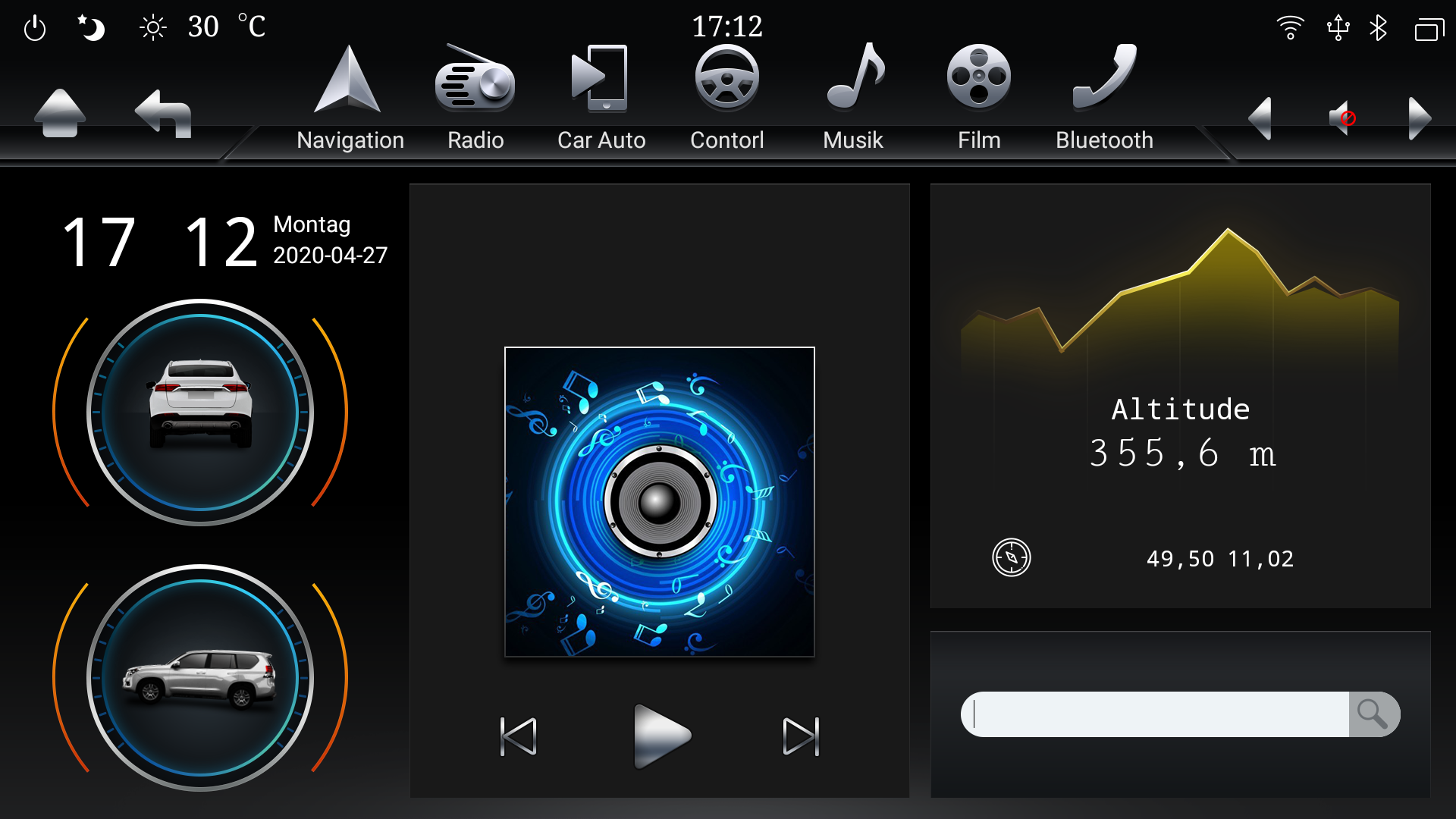

Die Oberfläche ist komplett anders, als man das von den Klyde-Geräten gewohnt ist.

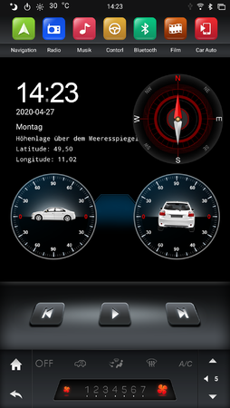

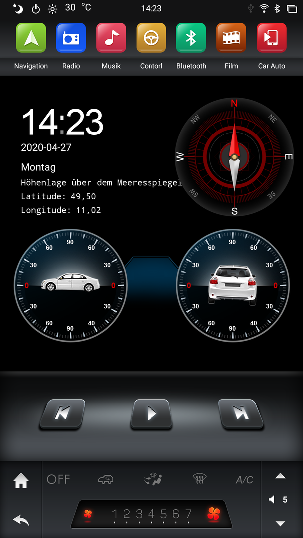

Die obere Bedienleiste ist in allen Apps außer Video präsent und wird über eine eigene App auf den Screen gebracht. Was hier auffällt ist, dass beide Ansichten ein unterschiedliches Design haben. Warum das so ist??? Keine Ahnung, ich verstehe es nicht. Aber gut, Grafik lässt sich ändern.
Im Tesla-Style fällt auf, dass man hier (sofern der CAN das hergibt) einige Dinge einstellen, wie z.B. Klima, Lüftung, im Querformat sind diese Einstellungen nicht vorhanden.
Auf beiden Bildern sieht man den Neigungswinkel und den Böschungswinkel, der auch kalibriert werden kann, da die Einbau-Position der Mainunit ja unterschiedlich ist. Das Fahrzeug kann man bedingt auswählen, es sind nicht sehr viele Fahrzeuge verfügbar.... leider. Aber auch da habe ich für mich schon grafische Änderungen eingebaut.

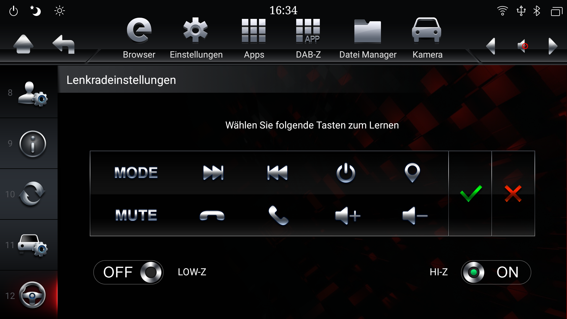

@blessingme
Hast du einen OEM-Verstärker?
Wenn ja, dann bekommt der möglicherweise keinen Strom.
LFB, die musst du anlernen.

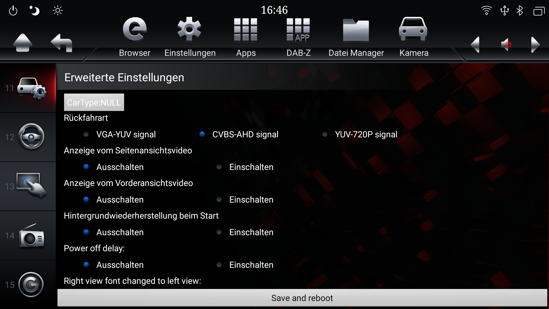

Oben in der Leiste auf
Einstellungen--> links auf der Seite auf das Lenkrad tippen.
Da kannst du die LFB anlernen.

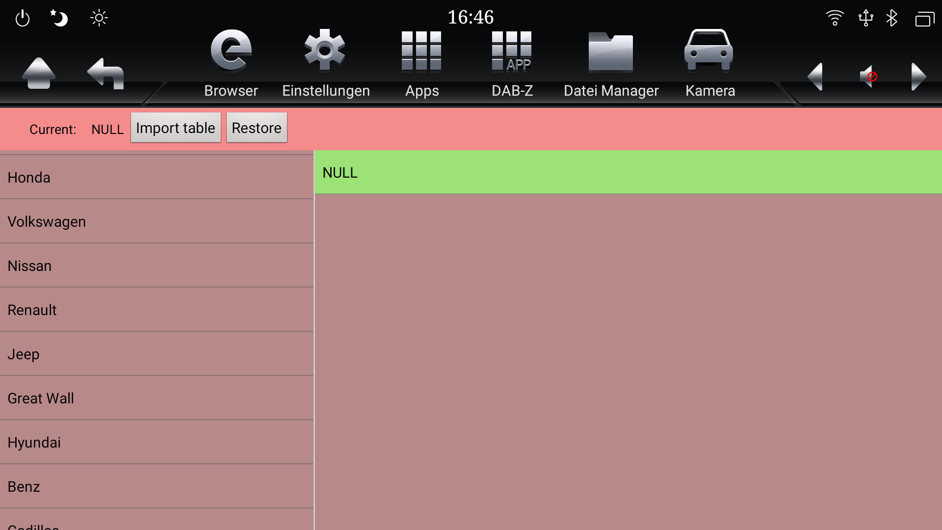

Schau dann auch mal nach, ob der richtige CAN-Adapter für dein Auto ausgewählt ist:
In den Einstellungen --> auf das Auto mit dem Zahnrad tippen
PIN ist: 8861
Auf der Seite dann ganz oben CarType (weiß hinterlegt) tippen.
Dann in der neuen Seite dann dein Fahrzeug auswählen und neu starten. Evtl. musst du auf der rechten Seite ein paar Settings testen.
Reaktionen: HerrDoctorPhone und blessingme
PIN ist: 8861
Dankeschön für die schnelle Antwort. Ja, ich habe Bose sound systems von Nissan Qashqai. Dort stand X-Trail. Ich habe ja Nissan Qashqai J10 mit Bose und 360 View camera. K1 5V, K2 5V und Reverse Kabel sind noch frei, muss ich irgendwo anschließen?
@blessingme
Also richtiges Auto und richtigen CAN-Adapter auswählen. Dein Bose bekommt keinen Strom, da kann kein Ton raus kommen.
Der wird aber meines Wissens über den CAN gesteuert.

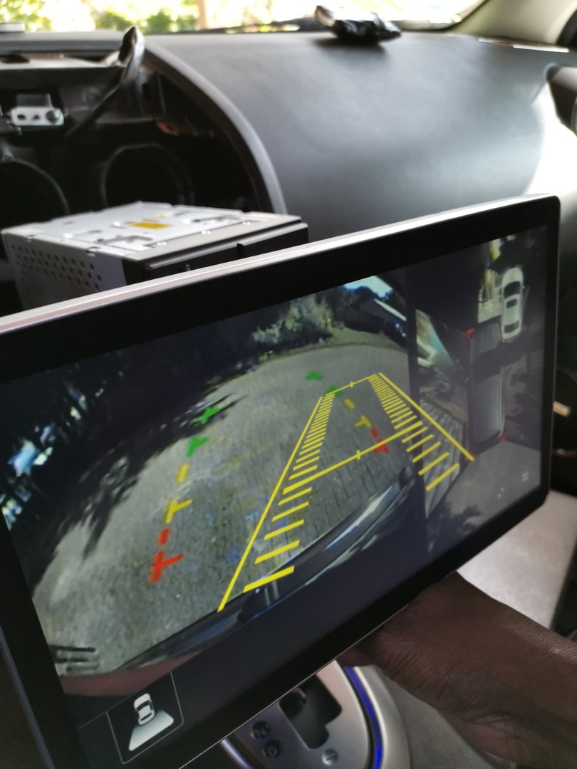

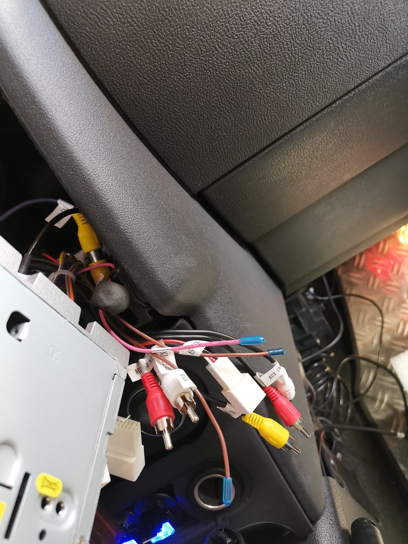

Das stimmt. Ich brauche reverse nicht mehr, RFK funktioniert 💯%. Bei dasaita war so wenn ich kein GNR anschließe läuft das Radio mit Sound nicht. Hie hab ich kein GNR Kabel. Nur K1 K2 und Reverse Kabeln
@blessingme
K1 und K2 sind für die LFB.
Mal nachschauen, ob du die Kabel noch verbinden musst. Kann ich dir beim besten Willen von hier aus nicht sagen.

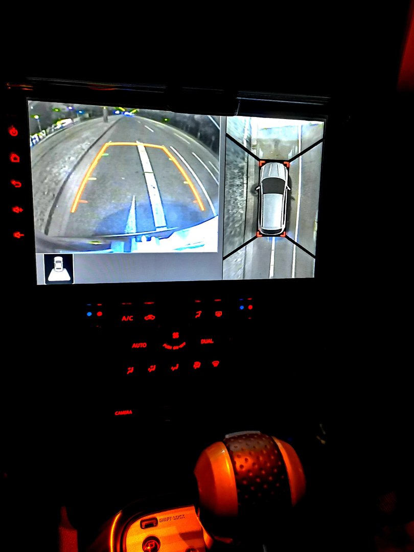

Hab ich nicht geschafft 🙄LFB und TON klappt nicht.
  • VID_20210824_191048.mp4
    32,7 MB

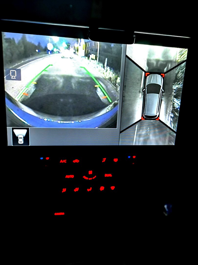

Update: Gut :- Das Radio war nicht schlecht. 360-degree view camera 📸 hat funktioniert aber auf opposite Seite immer angezeigt. Update: Schlecht :- Kein Ton, SWC oder LFB null Funktion. End Ergebnisse : Canbus hat mein Nissan Qashqai J10 Tekna 2012 als X-Trail erkannt! Andere Möglichkeiten gab nicht in die Einstellungen. Gute Nachrichten : Alibaba war zu nett zu mir. Ich musste Dispute eröffnen weil Klyde Verkäuferin sich da Tod gestellt hat. Ich habe das Geld zurück bekommen aber nicht alles, 100 Euro weniger! Trotzdem weniger ist vielmehr. Das war nun mit Klyde-kd-1280-tesla-headunit. Ich habe mein Lehrgeld bezahlt und eine schlechte Erfahrung gehabt. Wer keine Nerven hat soll die Finger von Radio aus China davon weg lassen!

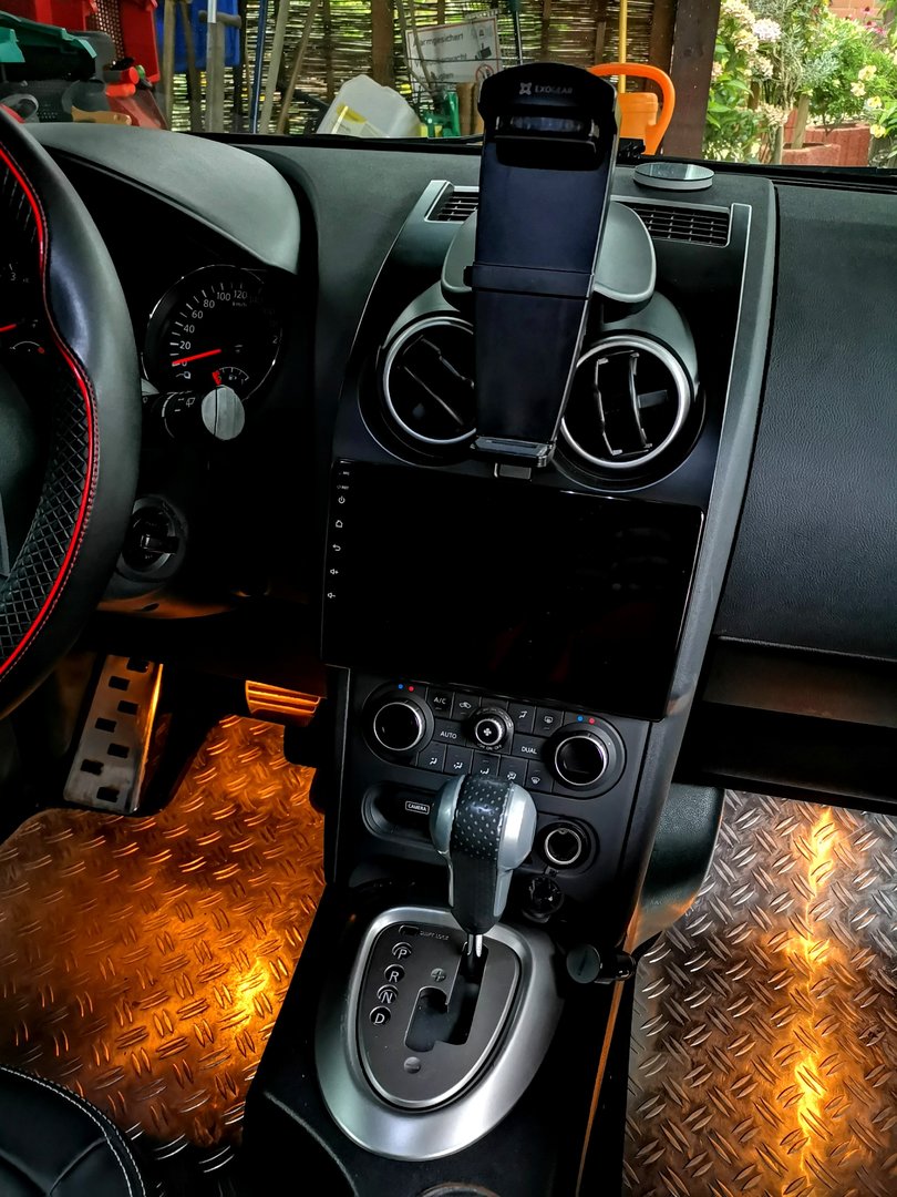

Ich bin nicht blöd Radio zu installieren. Ich möchte keine dreckiche wäsche hier waschen! Ich Arbeit seit 25 Jahren bei Mercedes (IT Bereich) Ich habe Nissan Qashqai J10 Tekna 2012. Klyde Verkäuferin wüsste alles von vorne an. Warum hat sie dann X-Trail Programmierte Canbus und Falsche Harness gesendet?
Ich habe Dasaita 10.2 eingebaut und hat alles automatisch erkannt.
