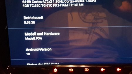

Das einzige, was stört, ist, dass trotz des externen DAB Moduls DAB-Z nicht läuft. Ich bekomme nur die Meldung, Kein DAB USB Gerät... Die von Klyde installierte App läuft, es kann also nicht daran liegen, dass die DAB Box defekt ist. Muss ich erst die originale App deinstallieren? Für Vorschläge wäre ich dankbar. Achso, vielleicht gut zu wissen: ich habe die Version 1.8.105 der DAB Z App installiert.

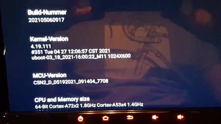

Und hier noch ein paar Infos zum Radio, für den Fall, dass es weiterhilft
