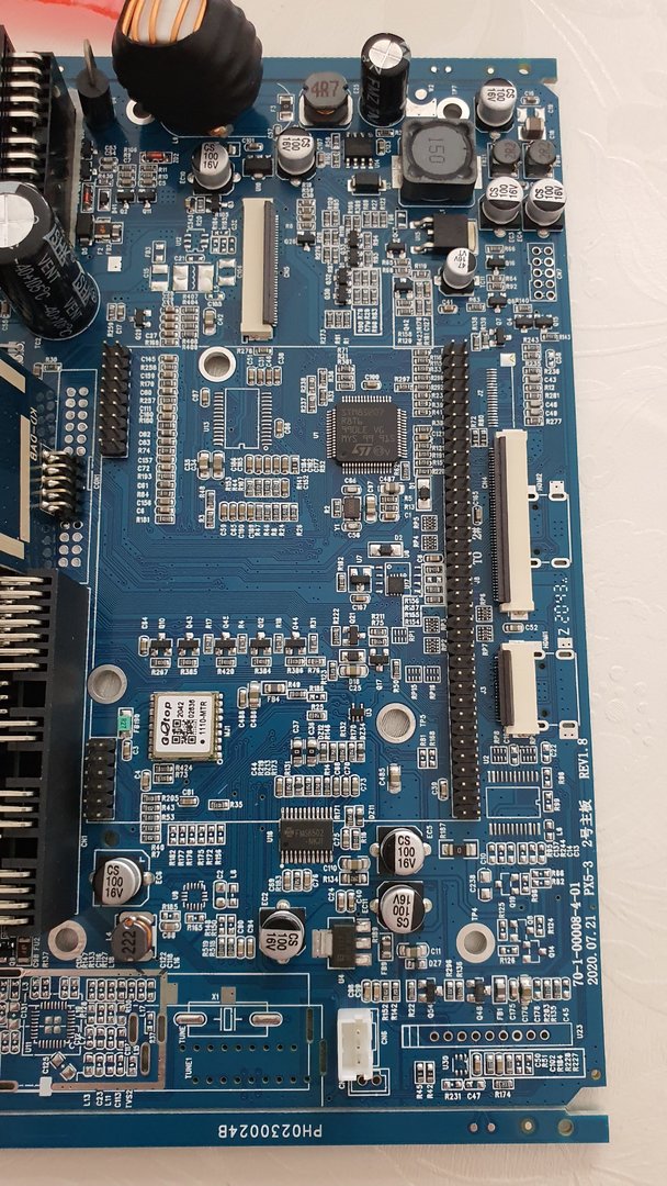

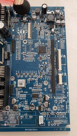

Heut ist das neue Mainboard angekommen.
Es gibt auch ein paar kleine Unterschiede am Board selbst.
Aber einfach tauschen ist doch nicht.
Da fehlen einige Module drauf, wie Antenne, GPS Anschluss fehlt, die WiFi Antenne ist nicht da und noch ein paar Sachen wo ich nicht mal weiß was es ist.
Wo kann man denn sowas umlöten lassen?
Reaktionen: HerrDoctorPhone
Die Antennen, BT-Platine und den FM-Empfänger muss man halt vom alten Board nehmen. Das war eigentlich klar.
Ansonsten fehlen da ein paar Widerstände, Dioden und ein Chip, wo ich aber nicht lesen kann was da drauf steht.

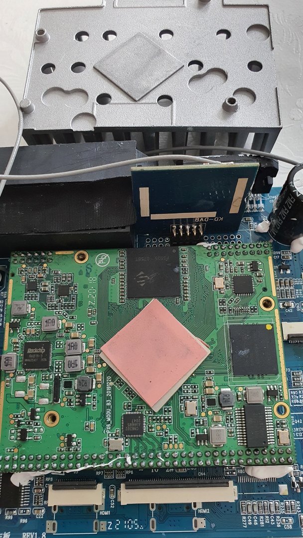

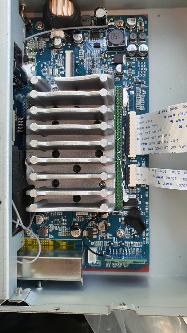

Alles gut. Da wirst du niemals Probleme bekommen.
Statt des Wärmeleit-Pads auf der CPU kannst du auch beim neuen Board eine gute Wärmeleitpaste nehmen.

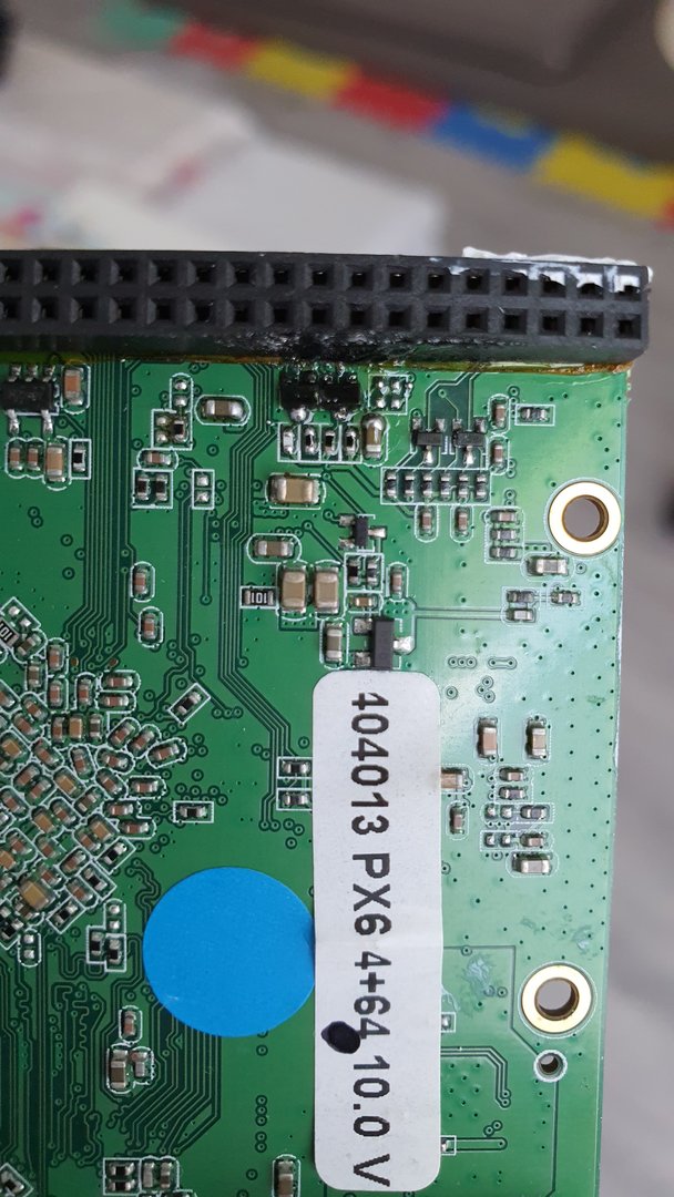

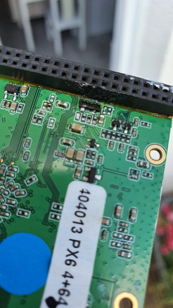

An der CPU das geschmorte fand ich jetzt leicht bedenklich da ich das Radio bisher kaum benutzt habe.
Oder da wurde im Nachhinein noch was gelötet das es davon ist.
Das ist nachträglich gelötet, habe ich bei meinem Radio auch.
