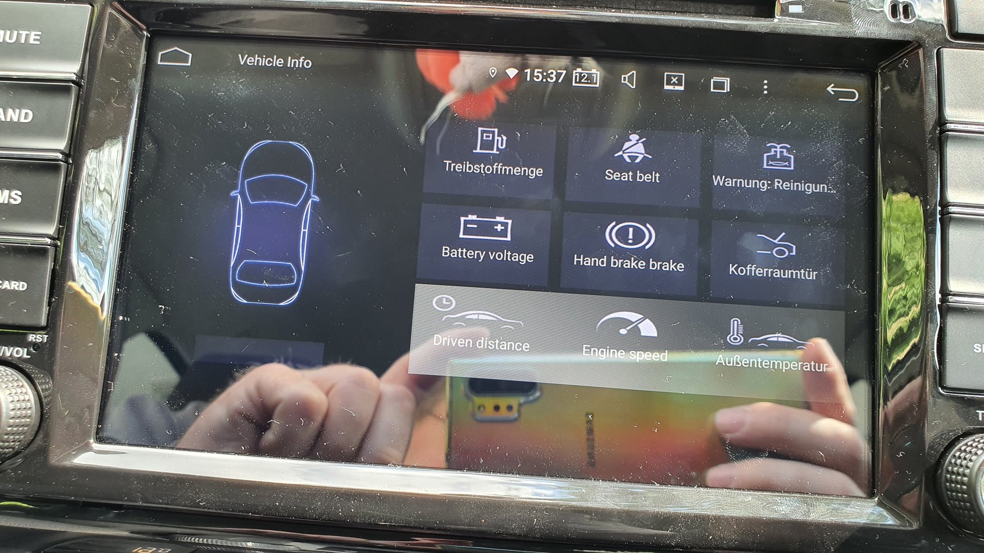

Ich habe ein Klyde Radio mit PX6 für mein Skoda Octavia Bj 2015 gekauft.
Nur wo finde ich dort die Fahrzeugspezifischen Einstellungen wie Coming Home Zeit einstellen, Spiegel abklappern an und aus ect...?
Da ist ein Menü mit Vehicle Infos aber dort geht garnichts.

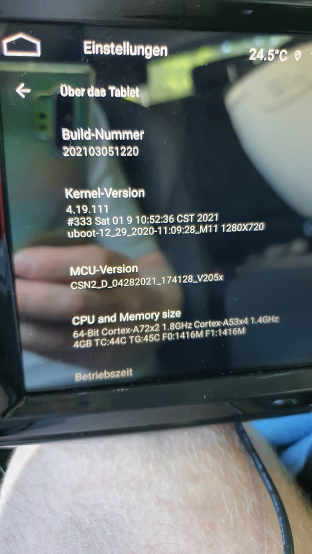

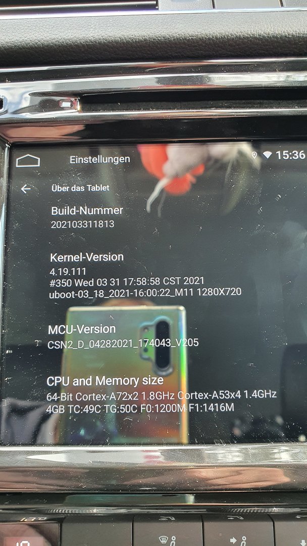

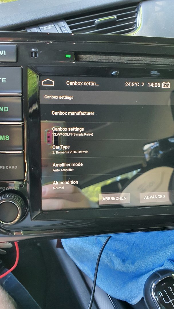

  1. Nachsehen, welche CAN-Version da aktiv ist. Wenn das die falsche Version, oder falsches Auto ist, dann kann so was passieren.
  2. Schick mir mal Bilder von den Einstellungen (Pin 126)
Reaktionen: HerrDoctorPhone
@Rigattoni

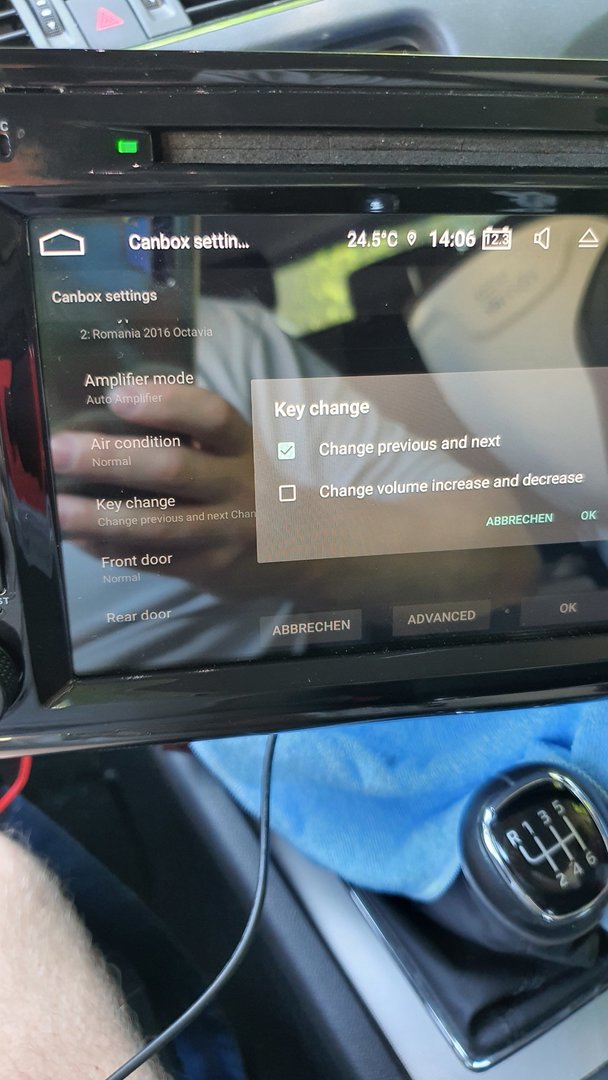

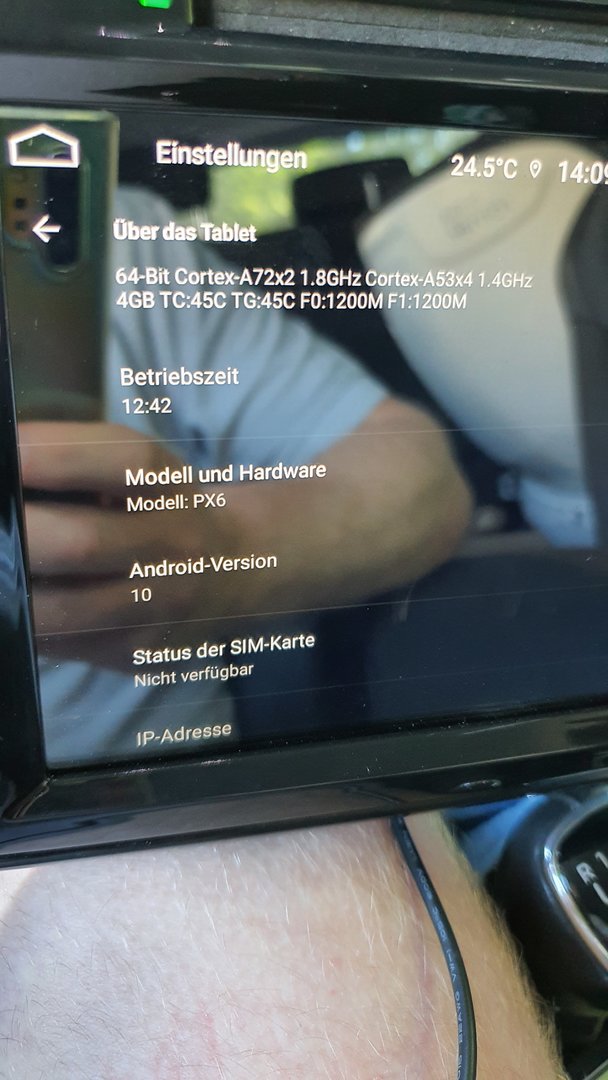

Hier mal ein paar Bilder, ich hoffe da ist alles dabei.
Was bedeutet die Option auf Bild 2 eigentlich?

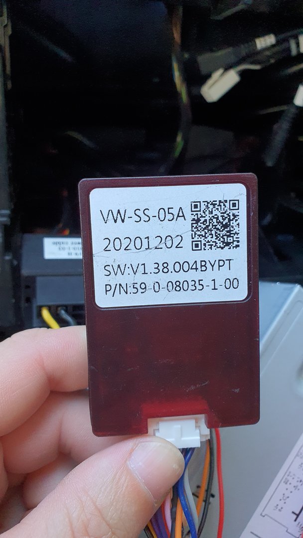

Das Blaue Kabel Ant steht immer unter Strom.
Bei den Kabeln zum Can Adapter stehen Rot und Gelb unter Dauerstrom und ein Orange/Schwarzes schaltet sich beim Abziehen vom Schlüssel aus. Also das funktioniert aber das Radio geht trotzdem nicht alleine in den Ruhemodus. Nur weiß ich auch nicht wofür das Orange/Schwarze Kabel eigentlich sein soll, geschaltet Strom ist ja eigentlich der gelbe. Früher jedenfalls!

Also... die Settings in Bild 2 sind für den Titelsprung da. Es gibt bei manchen Apps das Problem, dass vor/zurück und laut/leise getoggelt sind. Dafür ist das Setting.
Was die Anschlüsse betrifft: Auf dem Deckel ist ein Anschluss-Plan. Schau drauf, wofür der ist. du sitzt davor... 😉
Wegen dem Abschalten: Das kann meines Erachtens nur 2 Gründe haben:
  1. der falsche CAN-Hersteller ist da ausgewählt (also mal andere Hersteller in den Einstellungen durch testen
  2. Der CAN-Adapter hat einen Knall.
Punkt 1 also testen (musst leider dafür immer neu booten.
Wenn das nicht der Fall ist, dann kannst du vorübergehend einen Workaround rein machen, der deine Batterie schont und reklamiere den CAN-Adapter. So was kann auch mal kaputt gehen...
  • Löse das rote!!! Kabel von der CAN-Box (So durch schneiden, dass du das wieder instand setzen kannst)
  • Such dir im Armaturenbrett eine Leitung, die nur bei Zündung Strom führt (Klima-Bedienteil, Zigaretten-Anzünder... aber messen)
  • Leg das mit auf einen Anschluss, der mit Zündung Strom führt. Das ist nur ein Schaltstrom, das kannst du an jedem Anschluss mit dran klemmen.

Unter Can Settings habe ich schon alle möglichen VW Optionen probiert aber die passen alle nicht.
Ich denke auch das es der Can Adapter sein könnte da ja das mit dem abschalten bei Zündung aus vorher ging und das der Antennenverstärker dauerhaft Strom bekommt soll ja auch nicht sein.

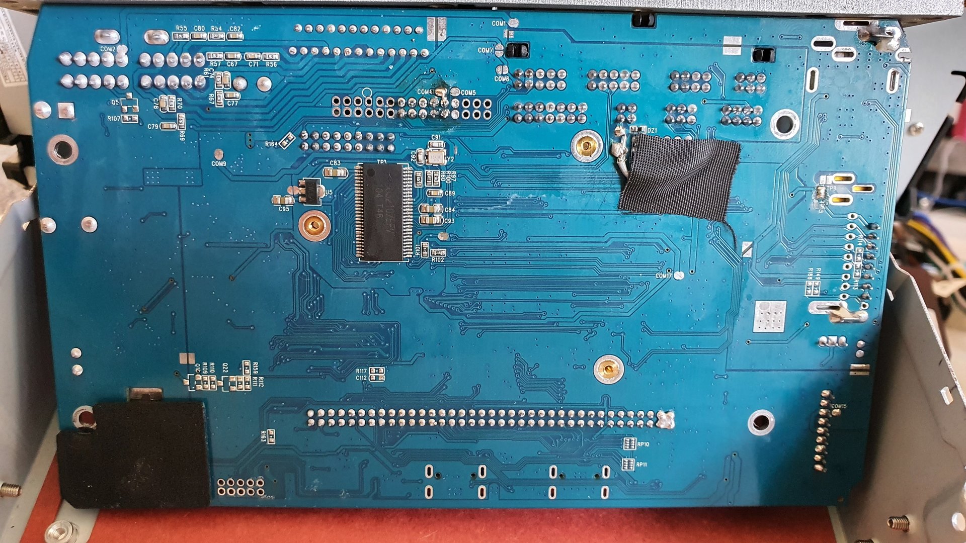

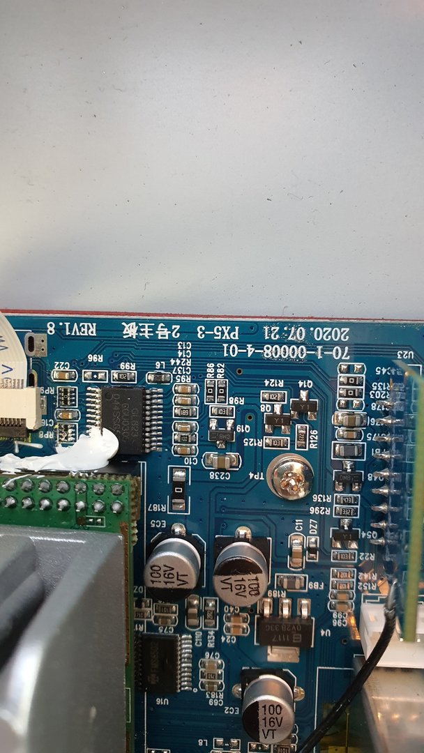

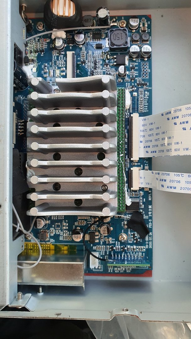

Our engineer ask you to take picture about the motherboard,can you give me?Picture back of the motherboard.
Dann habe ich ein Bild geschickt aber sie wollen eins von der Rückseite, dazu muss ich das ganze Radio zerlegen. Und wenn dann was nicht mehr geht, ... oh man.
Und hier nur mal falls Interesse besteht die Rückseite vom Board.

@Sandro123
Nee... wenn die sagen auseinander schrauben, dann passt das.
Wenn der Schaltplan nicht auf dem Gehäuse ist, dann in der Einbau-Anleitung. Die ist immer dabei und da ist auch ein Schaltplan der Kabel drin.

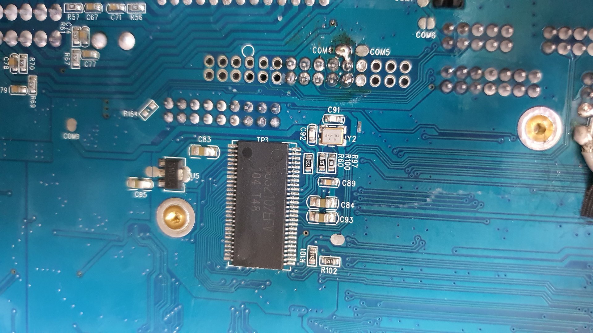

Die Lötstelle auf Bild vier Com4 und Com5 sieht aber auch nicht gesund aus muss ich mal als "Laie" sagen.
Das ist eine nachträgliche Änderung im Layout der Platine und von Hand nachgelötet. Nicht schön... Vielleicht wollen die genau das sehen. 😉
Nicht schön ist sehr freundlich beschrieben. Grausam würde ich es betiteln. :)

So, Neuigkeiten aus Fernost.
Good morning Randro,
Good day.We already confirm the problem,the problem is on the mother board,can you send back the board to change?
