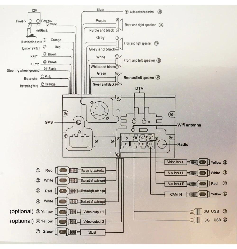

Eine weitere Frage wäre wo schließe ich das Netzteil an ?
Siehe beigefügte Grafik.
Einfach mit Krokodilklemmen an Power (Yellow = +) und Black (Ground = - ) und gut is' ?

MaNa2 schrieb:
Einfach mit Krokodilklemmen an Power (Yellow = +) und Black (Ground = - ) und gut is' ?einem "normalen Netzteil" (12V,
Ja, genau. Und rot noch, damit es angeht.
Sollte aber schon ordentlich Saft haben das Netzteil..
Für weitere fragen, @Rigattoni ist hier der Fachmann.
VG
12V 2W dürfte ausreichen. Wenn du die Boxen mit laufen lassen willst, dann besser 12V 5W.
Rot und gelb ans Plus, schwarz an Minus.

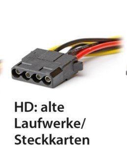

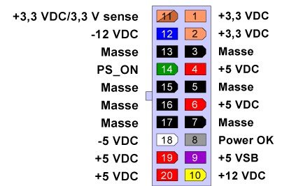

Du benötigst von einem Molex-Anschluss Gelb (+12V) und Schwarz (Masse):

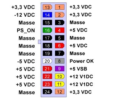

Nicht vergessen, an +12V müssen der BATT und der ACC Anschluss des Radios.

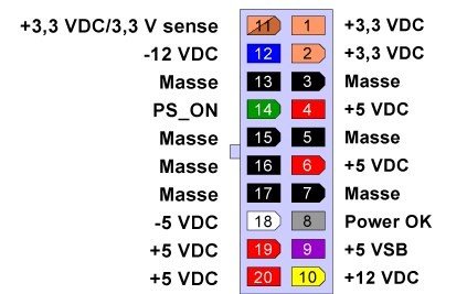

Zusätzlich musst du am ATX-Stecker Grün (PS_ON) mit Masse Schwarz verbinden, damit sich das Netzteil einschaltet.
Bei einem 20-poligen ATX Stecker also Pins 14 und z.B. 15 (Hauptsache Schwarz). Bei einem 24-poligen ATX Stecker sind es die Pins 16 und z.B. 17.

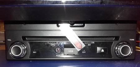

Habe jetzt allerdings in meinem "Übermut" ein CD in den entsprechenden Schacht
gesteckt um zu testen ob dort auch alles funktioniert.
Das Gerät hat diese auch "freudig" angenommen.
Jedoch kann ich weder Musik abspielen noch die CD wieder auswerfen.

Wie schon gesagt ist beim drücken (oder länger gedrückt halten, ca. 10 Sek.) der Auswurftaste keine Reaktion.
Die Resettaste habe ich auch schon mit einer Büroklammer gedrückt
Front2.jpg,
diese startet jedoch das Gerät neu und hat scheinbar keine Auswirkung auf das Laufwerk.
Wenn alles nix nützt werde ich das Gerät, nach Rigattoni's Tipp, wohl mal aufschrauben und schauen was da los ist.
