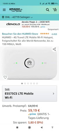

Was für einen mobilen Router hast Du, wenn ich fragen darf ...
Oben habe ich geschrieben das ich einen Huawei mobilen Router habe. Genaue Beschreibung habe ich nicht vorliegen. Jedenfalls 4 G fähig. Wie ich den grundsätzlich auflade weiß ich ja. Ich weiß nur nicht ob die SIM-Karte dabei in Router bleiben kann. Das hatte ich bisher noch nicht nötig gehabt weil ich den Router vorher mit einem Vertrag betrieben habe.
Nee, das ist genau dieser
ok, funktioniert doch aber genauso, wie die USB-Sufsticks. Der mobile Router bekommt über USB seinen Strom. Der USB-Port muss nicht am Radio sein, kann auch ein Adapter am ZigAnzünder sein.
Bei Power on verbindet er sich mit dem UMTS und stellt im Auto ein WiFi zur Verfügung, das Radio meldet sich über WiFi dort dann an.
Oder irre ich mich?
Genauso soll es laufen. Doch hat der Router nicht immer Lust gleich wach zu werden. Von alleine kommt dann keine Verbindung zustande. Erst wenn ich kurz auf den Knopf in der Mitte drücke erwacht das Gerät und innerhalb von Sekunden verbindet er sich auch mit dem Radio.
und wenn Du den USB Stecker an einer permanenten Stromquelle hättest?
Dann ist der Router immer an, wird aber sicherlich in den standby fallen, wenn sich das Autoradio durch Abschalten von WLAN abmeldet.
In meiner FritzBox nennt sich das: Standby, wenn sich der letzte Client abgemeldet hat.
Man müsste natürlich mal beobachten, wieviel Strom der dann verbraucht, nicht daß der Wagen am nächsten Morgen nicht mehr startet.
Man müsste auch noch berücksichtigen, daß jemand, der die Umgebung scannt, nicht Deinen Router im Auto entdeckt. Wobei er ohne WIFI Passwort ja nicht weit kommt.
Wie ich in meinem Eingangspost geschrieben habe, dauert es bei mir ca 1-2 Minuten, bevor das Netz nach Neustart da ist.
Solange dauert es bei mir nicht. Ich glaube dass die Verbindung 10 Sekunden braucht. Da ja in dem Router ein Akku verbaut ist bleibt der anscheinend im Standby. Ab und zu jedenfalls. Wie gesagt drücke ich einmal diesen Knopf in der Mitte und Ruck zuck ist die Verbindung da. Aber mit geht's nun wegen dem Guthaben aufladen. Muss ich später einfach mal machen und sehe ja in der App ob es geklappt hat.
