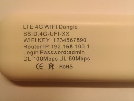

mein 4G LTE Surfstick war heute in der Post.
es handelt sich um dieses No-Name Teil für kleines Geld

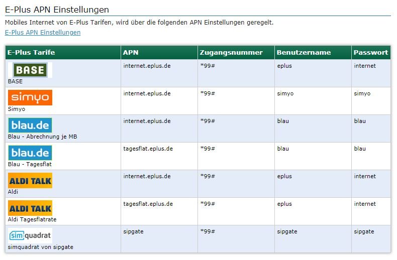

Die Einstellungen für den APN von blau.de findet man hier:
APN Blau

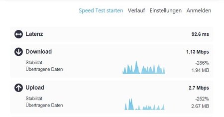

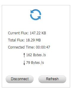

hab's jetzt einfach ausprobiert. Ist völlig irrelevant, ob man da was eingibt. So langsam kommt bei mir der Verdacht auf, das das ganze ein Fake sein könnte (und sich nicht mal die Mühe gemacht in der GUI das 3G Icon durch ein 4G Icon zu ersetzen) oder was ist zu diesen Werten zu sagen?
und dann liest man auf der Rückseite noch DL:100mb (in der Anzeige steht DL:150mb)
vielleicht verramschen die die alten Dinger ...

Die Werte sind grottig schlecht.
Schau mal, ob du da ein Firmware-Update bekommst.
ich vermute, daß die einen 3G Stick als 4G verkaufen, hat auch gerade mal €15 nur gekostet ...

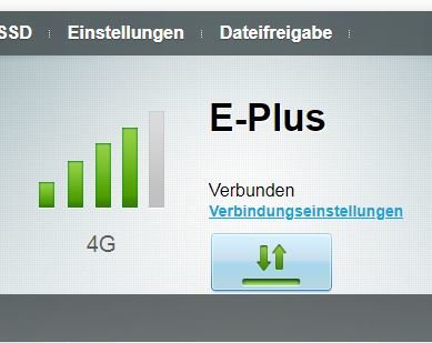

Rigattoni schrieb:
diesen Stick hab ich mir jetzt gekauft, funktioniert sowohl am PC als auch als eigenständiger WiFi Router sehr gut.
Aber wie soll der direkt am Radio verwendet werden? Als Modem wird er sowieso nur an einem USB Stick (das ist der untere mit dem schwarzen Plastik) erkannt. Von den beiden anderen USB-Ports bekommt er offensichtlich nur Strom aber keine Datenverbindung.
An dem wo er erkannt wird, kommt oben in der Statusleiste das Symbol mit den Balken für eine Mobilfunk-Verbindung (aber kein Symbol für 3G oder 4G) obwohl der Stick an anderer Stelle sofort auf 4G geht.
Wenn ich Wetterdaten abrufen will kommt der Hinweis, daß es keine Verbindung zum Internet gibt.
Hat schon jemand diesen Stick direkt am Radio (also nicht über WiFi) zum laufen bekommen?

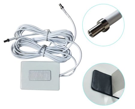

welche Erfahrungen habt ihr mit dem Huawei E8372 betreffend Empfang im fahrenden Auto gemacht.

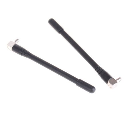

Ich überlege, welche Einbau-Option die beste ist.
1. Stick only irgendwo hinter dem Armaturenbrett (oder muss man da gelegentlich mal drankommen)
2. Stick mit 2 kleinen Stabantennen hinter dem Armaturenbrett
3. Stick mit grosser 4G Aussenantenne, z.B. innen an eine hintere Scheibe geklebt oder vorne auf der Amaturenablage
follow up:
also ich hab mir o.g. Scheiben-Klebe-Antenne mit den 2 Zuleitungen gekauft und stationär hat sich der Empfang von 2 Balken auf 4 Balken dadurch verbessert....wobei es hier keinen Unterschied macht, ob nur 1 Kabel oder beide angeschlossen werden.
