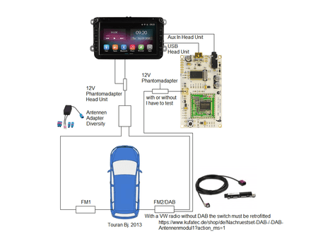

DAB-Lösung für das CarPad 2.
Habe meine Monkeyboard-App an das CarPad 2 mit xdAuto-Rom angepasst.
Es wird das Monkeyboard oder das komplette Set vom Navallstore benutzt.
[DOUBLEPOST=1444983042,1444982210][/DOUBLEPOST]Hier noch der Antennenanschluß in einem VW Touran.
Das habe ich auch getestet, aber der Empfang ist schlecht im Auto. Der Empfang vom Monkeyboard ist geringfügig schlechter als mit meinem RCD 310 DAB, das ich ausgebaut habe. FM mit dem MB ist schlechter als vom Newsmy, deshalb der Antennenaufbau vom Bild oben.
