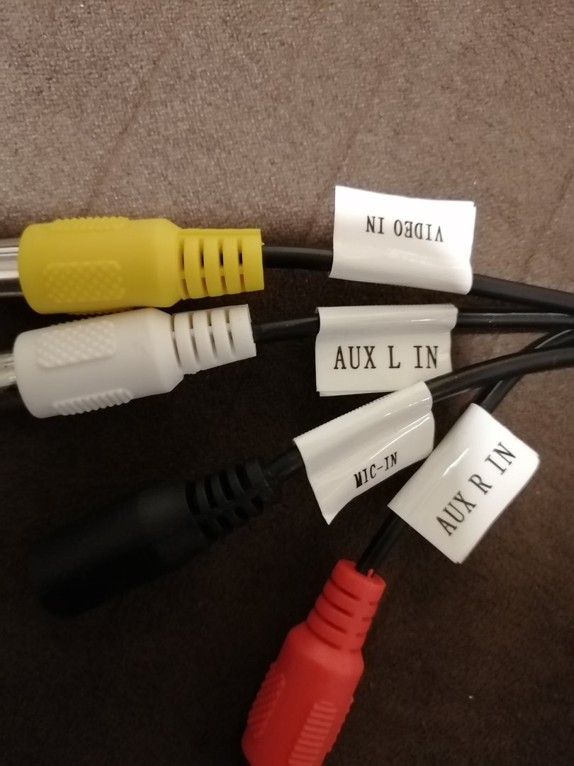

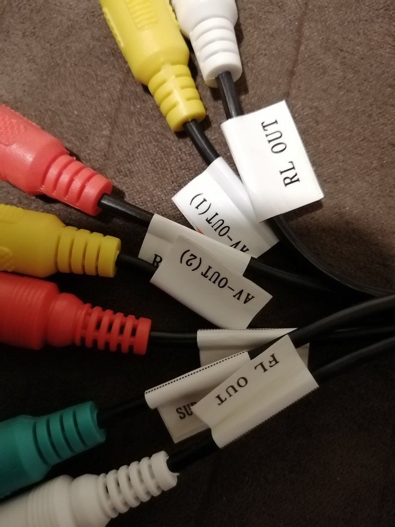

Das sind die beiden Kabelbäume, die beim Radio dabei waren.
Das war wohl nicht mit "Adapterkabel" gemeint? IMG_20200224_204542.jpgIMG_20200224_204236.jpg
Der AUX-Anschluss und der USB waren ja beim Originalradio auch mit dem Kabelbaum verkabelt, mit dem gleichen, wie jetzt das Androidradio. Und das neue Radio erkennt diesen USB nicht. Und das ist so richtig?

Auf den vorangegangenen Fotos ist der rechte Kabelbaum mit dem Anschluss für das externe Micro und weiß und rot für AUX l/r. Soll ich dort die Anschlüsse vom Auto anstecken?
Wenn du den AUX benutzen willst, dann steck das da an. Ansonsten ist das eh nur "Schmuck am Nachthemd".

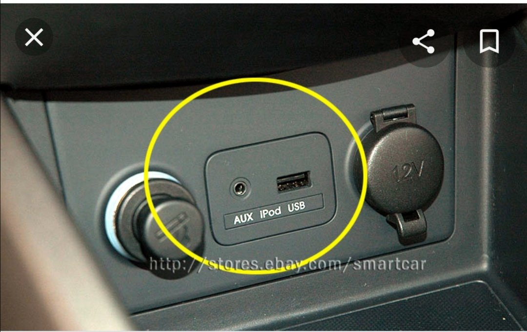

Wegen des USB dort:
Such mal, ob es einen Austausch-Port gibt, der ein USB-Kabel als Verlängerung dran hat. Da gibt es bestimmt eines speziell für dein Auto. Ich kann dir nicht suchen helfen, weil ich dein Auto nicht kenne.
Ich denke, es müsste ein solches Kabel sein? Allerdings nur ein Cinch dran.Screenshot_20200229_135028.jpg
Vom Prinzip her richtig, falls es als Austauschteil für dein Auto angeboten wird.
Was den Stecker da betrifft, das ist ein Klinkenstecker 3,5mm. Du brauchst also einen Adapter von Klinke auf Cinch, denn dein Radio hat nur Cinch. Hama Cinch auf Klinke Audio-Adapter (2x Cinch-Stecker - 3,5 mm-Klinken-Kupplung, 10 cm Länge):Amazon.de:Elektronik
Den brauchst du aber nur dann, wenn du die Klinken-Buchse im Auto nutzen willst. Ansonsten reicht das USB-Kabel. Muss natürlich an einen freien USB-Port am Radio angeschlossen werden.
Gibt es sogar noch billiger: Goobay Audio/Video Kabel (3,5mm stereo Kupplung auf 2x Cinchstecker) 0,2 m:Amazon.de:Elektronik
Ja, den Adapter brauche ich, einen freien Port habe ich leider nicht, das Radio hat nur 2 und die sind belegt.
