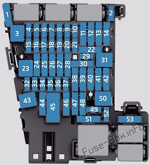

Reaktionen: drizzor und Lommel
@Cairus. Vielen Dank für dein Angebot. Ich komme aus der Nähe von Düsseldorf. Also F32 ist der Steckplatz und KL15 ist die Klemme, also 15A richtig? Das mitgelieferte Kabel wird aber nicht bis zur Mittelkonsole reichen oder? Gibt es da auch etwas längere Versionen? Jedenfalls Adapter in F32 rein und bis hinter das Radio ziehen und dort den Wandler verbauen mit nem USB-Anschluss. Klingt machbar :) Muss mir nur die Teile raussuchen.
Die Sicherung F32 hat Versorgung KL15 ja.
Sicherung sollte eine 7,5A sein.
Sicherung raus, Adapter rein. 7,5A Sicherung auf den Steckplatz was die original Leitung versorgt. Neuer Abgang absichern mit den Daten des Wandlers.
Kabel ziehen, würde aber die Verlängerung löten und schrumpfen. Würde 12V und 0V gemeinsam ziehen und mit Kfz Gewebe Band einen Art Kabelbaum machen
