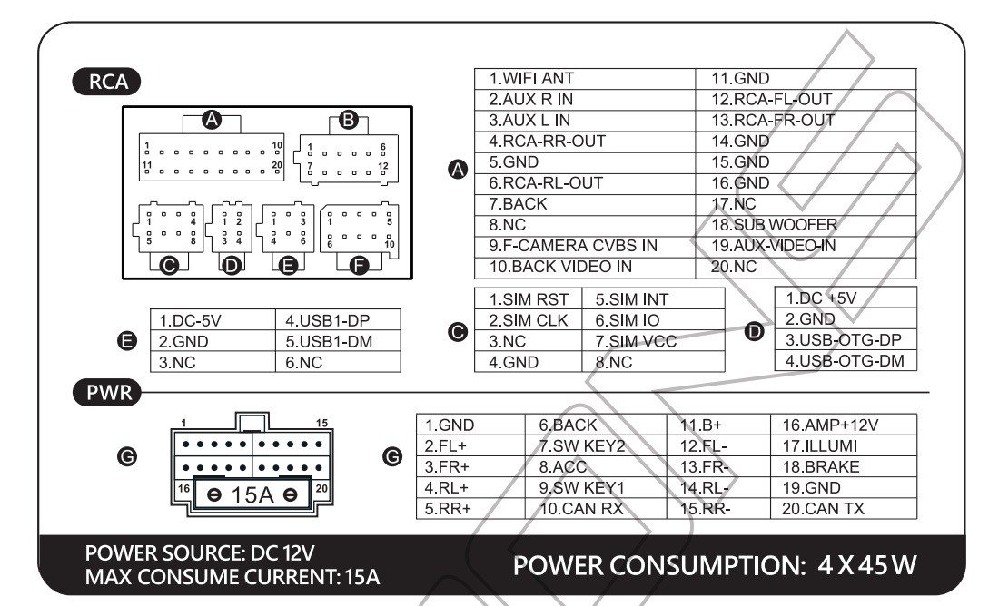

Das Blaue Kabel bei Xtrons ist eine Wlan Antenne. Da wird der Sub nicht dran laufen.
Auf Block A liegt der SUB auf Pin 18

@Ascona01 Allerdings gehen aus diesem Stecker nur 2 Kabel raus, ein blaues für Wifi, ein rotes für die Rückfahrkamera.
Der Rest sind alles Cinch-Kabel.
@Ascona01 Ach so, der PIN 18 wird doch der grüne Cinch für den Sub sein, oder?
Ich muss aber das blauweiße Kabel anschließen, damit der Sub eingeschaltet wird.
Ja, der Sub bekommt das Audiosignal über Chinch, könnte grün sein. Was für ein Blauweißes Kabel willst Du noch anschließen? Der Sub sollte doch automatisch einschalten, wenn ein Signal auf dem Chinch ist, oder braucht der Verstärker ein Einschaltsignal? Dann würde ich das auf das Schaltkabel für Antenne legen.
@Ascona01 Hi, in der Tat braucht der Sub ein Einschaltsignal, welches über das blauweiße Kabel geht.
Beim vorigen Radio war es das Kabel Amp CTRL.
Bei dem Xtrons fehlt dieses.
Dann könnte das Steuersignal von AMP Block G Klemme 16 kommen. Ist zwar Versorgung Antennenverstärker, könnte aber meine Meinung nach auch zum Auftasten des SUB Verstärkers genutzt werden.
Ich werde die Klemme 16 mal versuchen.
