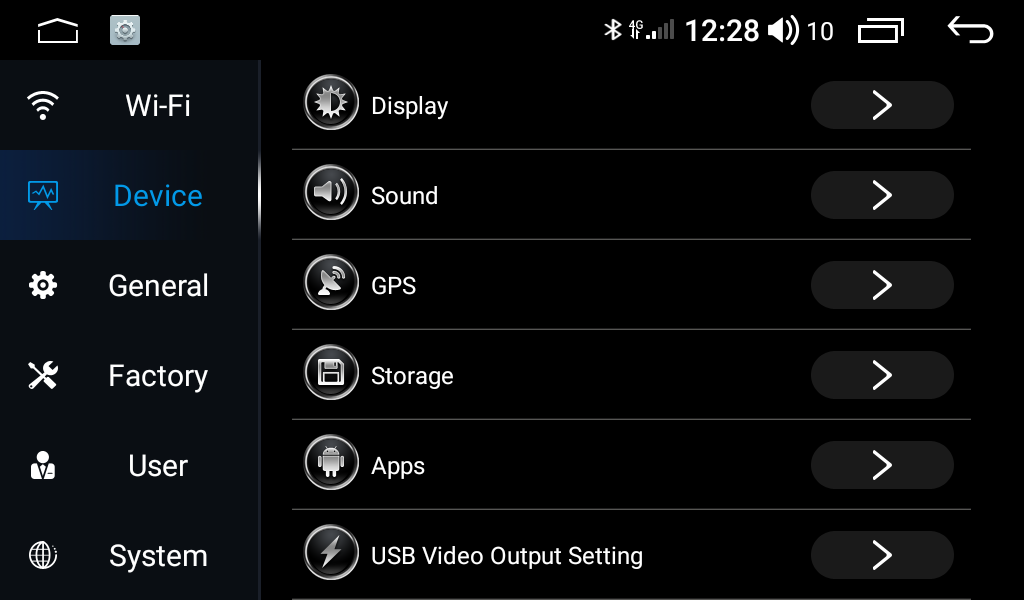

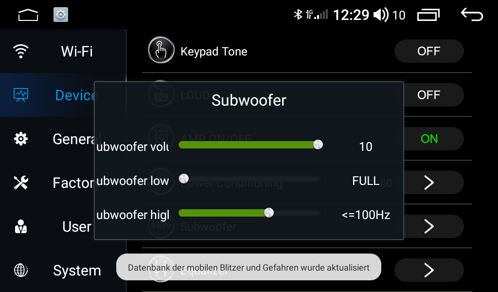

Korrektur: Device -> Sound -> Subwoofer (Volume stand bei mir auf 0) 🤣

Oh, mal schauen ob ich das bei meinem Radio finde. Sieht alles anders aus und teilweise auch etwas versteckt bzw. falsch übersetzt. Aber auf jeden Fall schon mal danke für deine Mühe! Werde berichten.

Ich würde auch mal die Unter-Menüs durchforsten (teils Passwort verschlüsselt).
Hab auch einen aktiven Sub dran und musste in tief im System verschachtelten Menüs den Regler hoch drehen, damit ich einen Effekt bemerkt habe.
