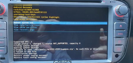

Mein PX5 hat die MCU-Version: CSN2_12272019_115005 und Android 9. Build Nr. 202003271539
Ich wollte nun die Firmware und MCU aufspielen.
Bei der Firmware habe ich mir "Sep 1st 2020 202009011014" runter geladen und die kupdate.zip auf einen 16 GB Stick, FAT32 formatiert, kopiert. Natürlich als ZIP und nicht ausgepackt.
Stick bei laufendem Radio eingesteckt und auf die Frage, ob er das Update machen soll, OK geklickt. Radio startet neu und dann erscheint dieser Bildschirm.
Er findet also die kupdate.zip nicht. In der Anleitung steht aber ja, im ROOT des Stick ablegen. Weiß jemand, was da schief läuft ?

Ich habe nun folgendes versucht.
Anderen, 4GB großen USB Stick genommen und frisch auf FAT32 formatiert. Die kupdate.zip drauf kopiert, ins Auto, eingesteckt, Update starten. Radio fährt hoch, "Starting Update" und dann das selbe, wie oben.
Die Datei kupdate.zip habe ich mittlerweile auch 3 mal runter geladen.Ich kann diese auf dem PC auch öffnen, also scheint mit der soweit alles ok zu sein.
Dann habe ich die Datei mal auf die eingesteckte SD Karte kopiert, den Reset Knopf gedruckt und den Power Knopf gedrückt gehalten. "Starting update" und dann wieder das selbe, wie oben.
falsches Update?
Argh, Fehler gefunden.
Ich habe ne Dashcam an USB2. Der Stick war zwar an USB1, aber das hat das Radio wohl nicht davon abgehalten, auf dem Speicher der Dashcam nach dem Update zu suchen.
Dashcam abgeklemmt und das Update lief auf anhieb.
