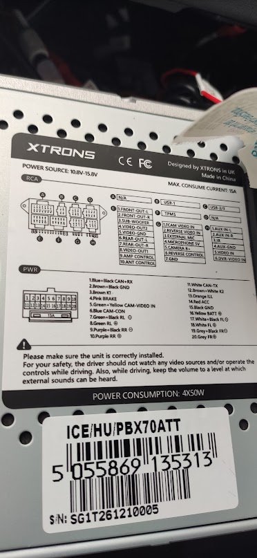

vielen Dank schonmal für die Antwort! Bei 15 und 30 bin ich verwirrt. Mein Radiokabelbaum hat nur bis 20 Anschlüsse.
Hier ein Bild:
Hier würde ich vermuten, ich sollte 14 (ACC) mit 16 (Batterie +) tauschen, für Dauerplus oder?
Oder wäre Dauerplus auch im Standby zuviel Saftentzug?
Die Einstellungen und Uhrzeit werden übrigens alle gespeichert, das ist nicht das Problem, ich mag es nur nicht, dass das Radio nur mit Motor angeht :)

Okay, wenn das Radio die Sender und Zeit behält, dann musst du das nur in den Einstellungen anpassen.
Klemme 15 und Klemme 30 sind Begriffe aus der Kfz-Elektrik. --> Klemmenbezeichnung – Wikipedia
Wenn du Dauerspannung auf Klemme 30 hast und über Zündung dann die Klemme 15 auch Spannung führt, dann ist das nur eine Einstellungs-Sache.
Reaktionen: scripz und HerrDoctorPhone
