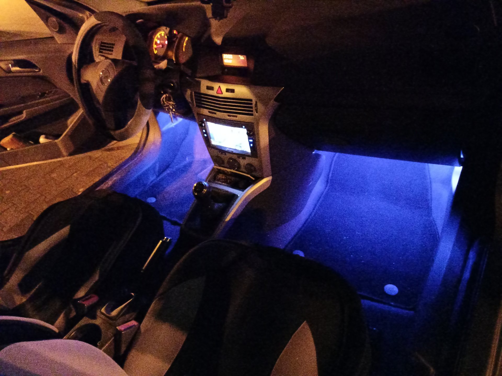

ich hab mir eine RGB Innenraum Beleuchtung ins Auto gebaut.
Sieht ganz nett aus, wie ich finde.
Die Leiste ist eigentlich für den Heimgebrauch, kostet ca. 5€ im Action.
Hier mal ein Foto:

Zuerst mal, ganz schlechte Idee mit der LED leiste am USB des Radios. Die Ports am Radio sind nicht dafür gemacht hohe Leistungen ab zu geben. Und auch wenn die Leiste aus LED besteht, sollte man den Stromverbrauch nicht unterschätzen, da kommen je nach Länge schnell mal ein paar Ampere zusammen. Wenn Du Dir deine USB Anschlüsse am Radio nicht grillen willst, also schnell wieder ab damit.
Ansonsten würde ich, wenns unbedingt eine USB Stromversorgung sein muss, einen Ladeadapter Zigarettenanzünder auf USB besorgen.
