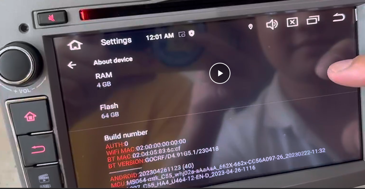

@tapamicha Schau mal, heute eine Nachricht und ein Video geschickt bekommen. Es geht dabei um dem Canbus. Kannst du mir das erklären was er will? Ich habe es original und gleich ins Deutsche übersetzt.
Please refer to this video to shoot a video, and press the steering wheel button when operating
Bitte sehen Sie sich dieses Video an, um ein Video zu drehen, und drĂĽcken Sie die Lenkradtaste bei der Bedienung
  • S701f6b67afcc42f38a9f6d4a1ea7d0b0n.mp4
    8,8 MB
Kenn ich so nicht aber sieht so aus, dass man da die Funktion der Taste ändern kann Taste. Bei Receive müsste, wenn du eine Lenkradtaste drückst, irgendwas kommen. Das Forward müsste dann dafür sein, dass du etwas anderes für die Taste auswählen kannst (z.B. eine App öffnen oder so).
Da funktioniert nichts. Habe schon alles ausprobiert. Nun wollen sie noch ein Video wo sie sehen das ich eine Taste am Lenkrad betätige. Ein Versuch noch dann lasse ich diese Leute wissen das es ja gar kein A12 sondern A10 ist. Mal schauen was dabei rauskommt :)

@tapamicha Der Verkäufer des neuen Radios hat mir die Infos von der MCU geschickt. Kannst du damit was anfangen?
Also ich finde online dazu überhaupt nix. Könnte es ein MTK Prozessor sein aber genau kann ich es nicht sagen.
Reaktionen: hurcoman
Schauen wir mal was die Chinesen nach D ausgeschifft haben.
Reaktionen: tapamicha
