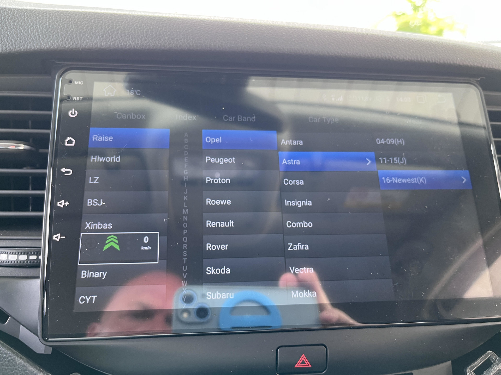

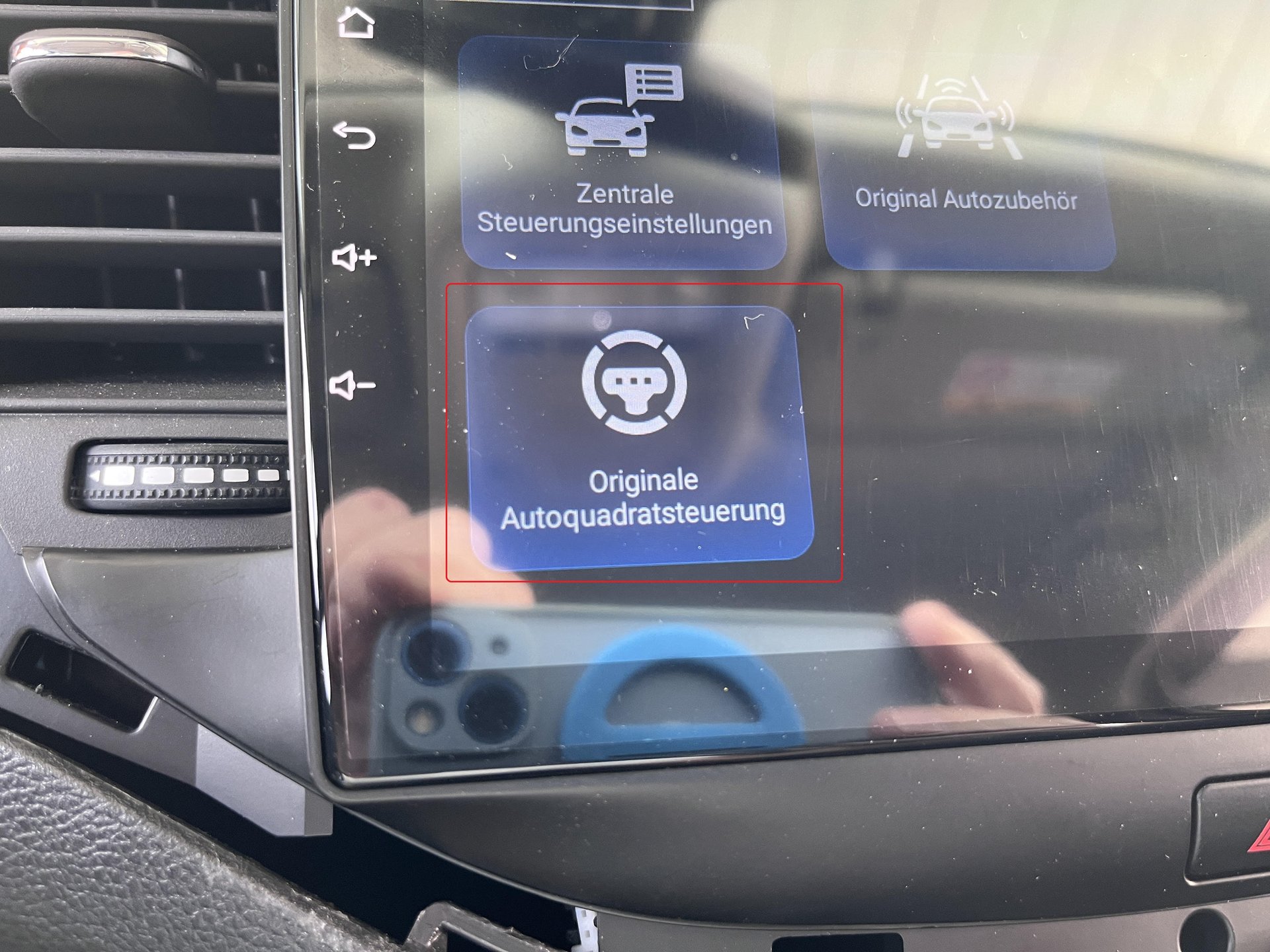

Setze unter den Firmwareeinstellungen den Canbus mal auf Raise -> Opel -> Antara und dann musst du sehen, welche Version. Probier einfach mal ´n bissel rum.

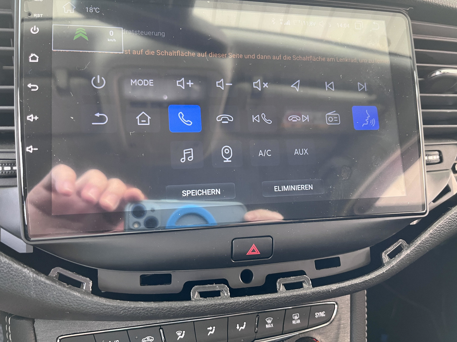

Deine Tasten, sofern die Hardcoded sind und über den Canbus laufen kannst du dann über diese App konfigurieren.
Geh auf Originale Autoquadratsteuerung (was für ´ne Übersetzung)
Dort kannst du dann auswählen, was die Taste tun soll. Erst auf die gewünschte Fuinktion auf dem Bildschirm tippen und dann die Taste am Lenkrad drücken. Wenn du fertig bist, nur noch speichern. Bei mir löst z.B. eine Taste den Sprachassistenten aus und die andere öffnet die Telefonapp bzw. nimmt Anrufe an.

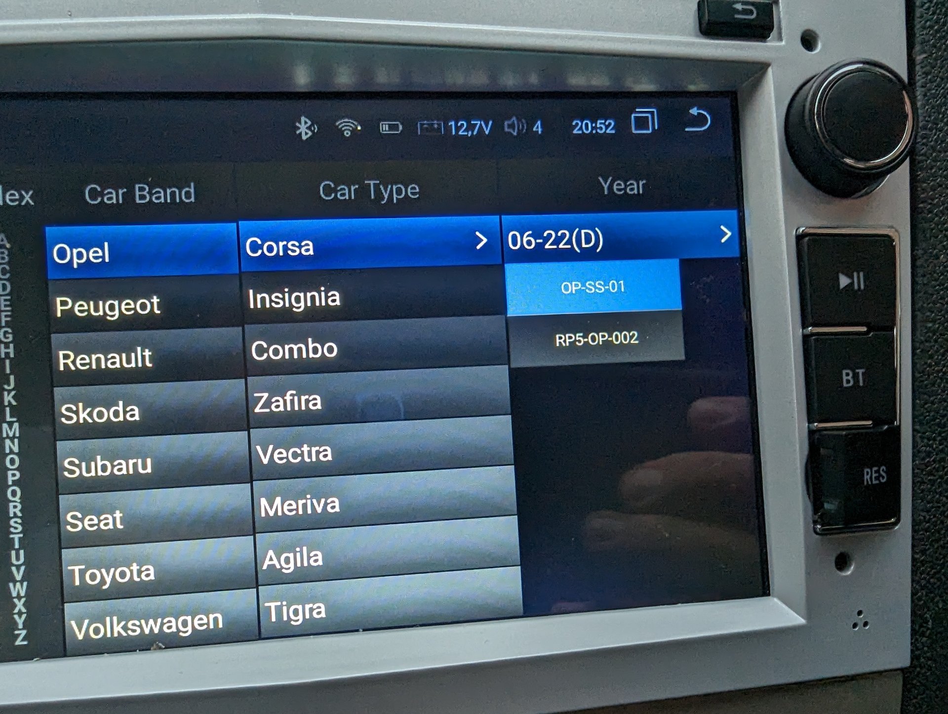

@tapamicha Danke dir. Beim ersten Bild fängt das Dilemma schon an. Entweder passt das Radio nicht für meinen Corsa D oder der Canbus ist der falsche. Ich habe auch den Fehler glaube ich schon ausgemacht. Schau mal auf die Beschreibung unten. In den Einstellungen habe ich nur Opel allgemein...----> newest und Antara 06-12 mit und ohne CD Laufwerk.

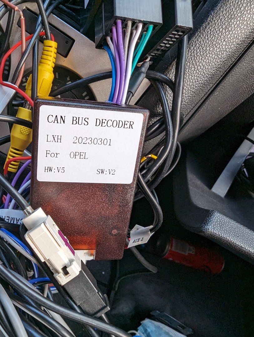

Na toll. Aber ich werde es Morgen testen. Meine Überlegung noch: wenn ich den Canbus bestelle den du mir von der Bucht zukommen lassen hast ist ja meine Software trotzdem nicht mit Corsa beschriftet. Oder spielt der Canbus die Daten ein?
Der Canbus steuert deine ganzen Autoeinstellungen und Lenkradtasten. Schließt du einen anderen Canbus an, solltest du auch andere Auswahlmöglichkeiten haben. Ich hatte mal einen von so ner Billigquetsche (einfach mal zum testen), da hat nix funktioniert.

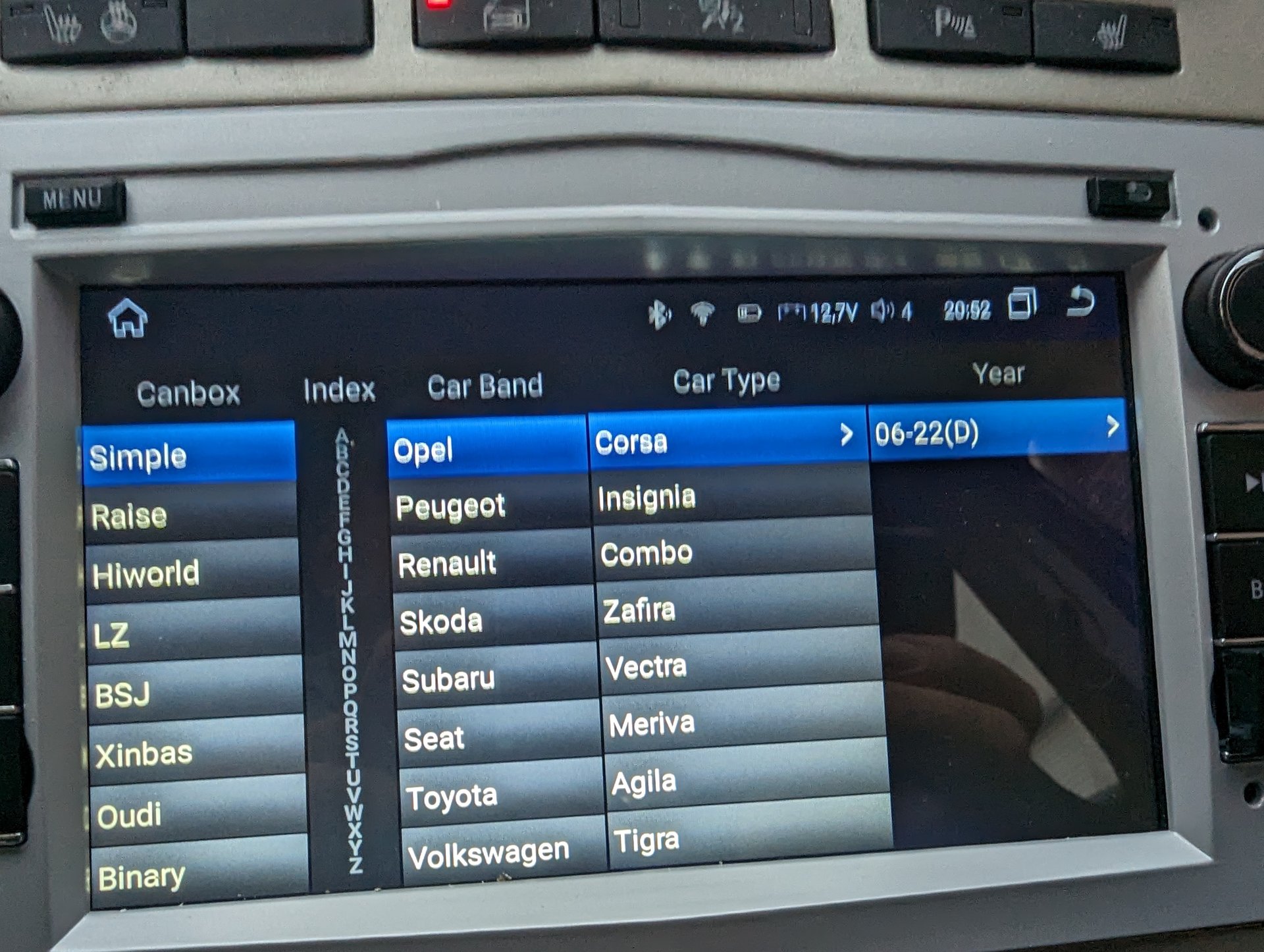

nun habe ich vom Verkäufer die Einstellungen geschrieben bekommen. Aber auch da funktioniert die LFB nicht. Wo mache ich den Fehler? Muss ich das in dem Menü machen oder wenn ich die 8888 eingebe um dort die Innereien einstellen kann? Ich versuche es später wenn ich am Auto bin.

hi friend, you need to connect the canbus, then choose the correct canbus type, and then do the steering learning on its settings, after done ,the steering wheel control function can work well
Factory-8888-car model-Simple-Opel

Hast du mal die App versucht (zweiter Post, zweites bis viertes Bild).

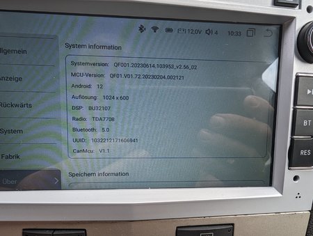

Welche MCU Version hast du? Schick mal ein Foto davon.
Klar, das habe ich mehrfach mit verschiedenen Canbus Modellen. Nix ging. Internetradio werde ich später mal komplett neu installieren. Versuch ist es wert.
hier mal das Foto mit Firmeware und MCU
Es gibt momentan keine aktuellere MCU, als die vom Februar.

Ich meine die Einstellungen unter #12.
Wenn ich den Canbus anschaue und dieses LXH die Bezeichnung ist dann ist diese nicht in der Liste. Foto vom Canbus
Hast du mal die ganzen ersten Canbustypen durchprobiert? Also Raise, Simple Hiworld, Xinbas usw.....
Wenn du dort statt Opel GM findest, kannst du auch das mal versuchen.
Welches Baujahr hat dein Corsa D?
Reaktionen: hurcoman
Habe ich tatsächlich von 20 Uhr bis 21:30 Uhr gemacht. Alles was Opel und GM ist und sogar bei Mazda probiert. NIX. Ich hoffe das der bestellte Canbus bald da ist. Mein Corsa ist Bj 2008.
