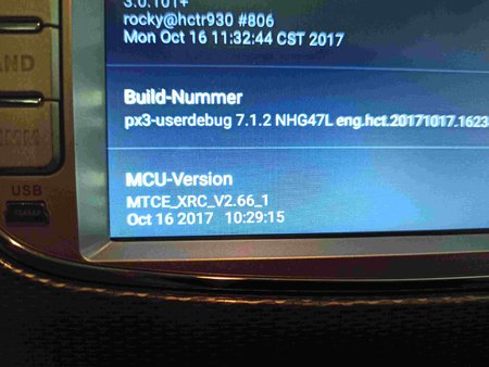

@Tachosucher bitte einen Screenshot aus dem Einstellungs-Menü machen, auf dem die MCU-Version zu lesen ist.
Guten Abend, hier ist der Screenshot von meiner MCU.

@Tachosucher
Schau mal da --> MTCD
