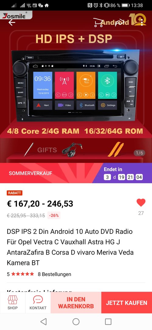

Hi ich hab heut mein Radio ausgebaut um eine blende zu tauschen und nun steht das Radio Kopf und die Schrift ist spiegelverkehrt wie kann ich das beheben?
Das Radio ist das auf dem bild

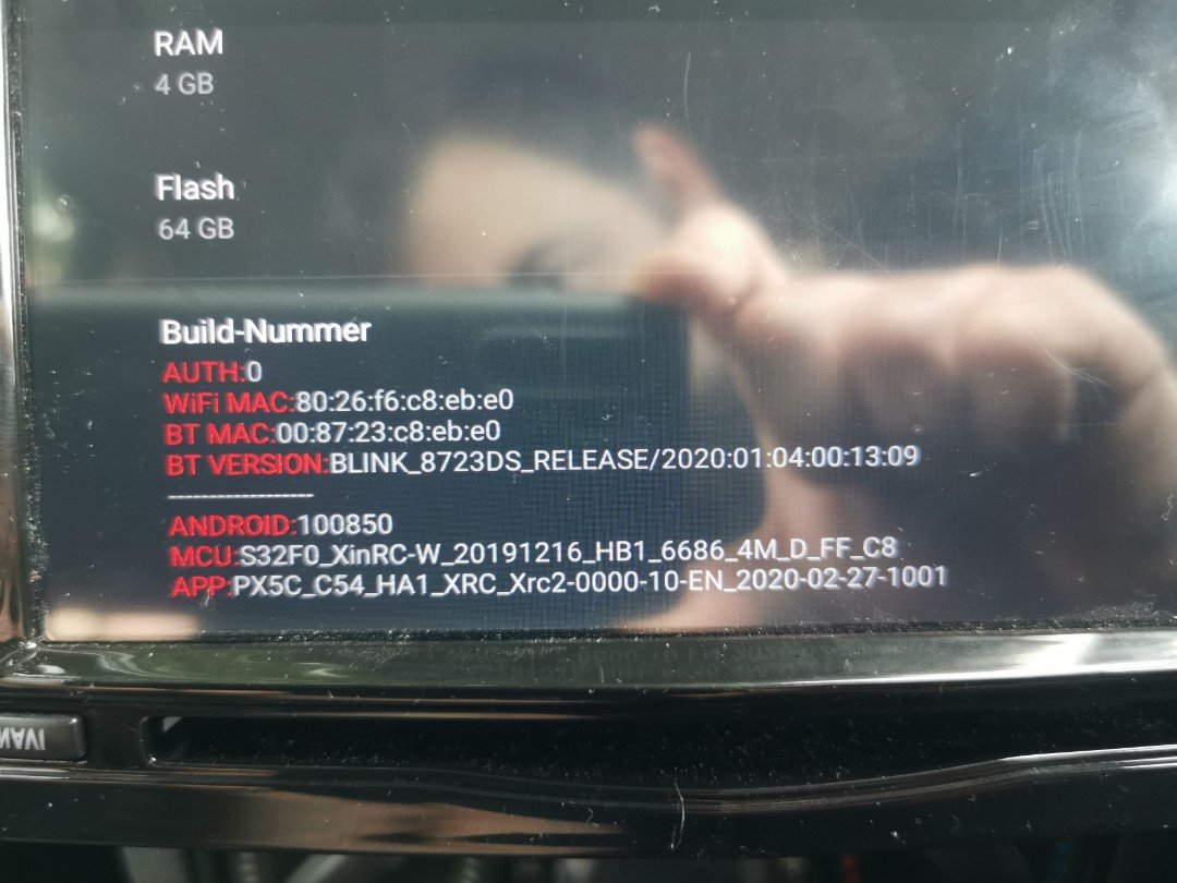

Einen wirklichen Rat kann ich hier aber nicht geben, außer mit dem Verkäufer zu reden. Evtl. hilft eine neue MCU und Firmware.
Wo find ich denn firmware und mcu?

Das Bild hab ich gespiegelt und das Radio liegt auf dem Kopf damit man was lesen kann

Beides wirst du nur vom Verkäufer bekommen können.
Weder MCU noch Firmware habe ich bislang nirgendwo gesehen.
Als einzige Anlaufstelle würde ich hier jetzt mal XDA sehen. Evtl. kennt das da jemand und kann helfen.
