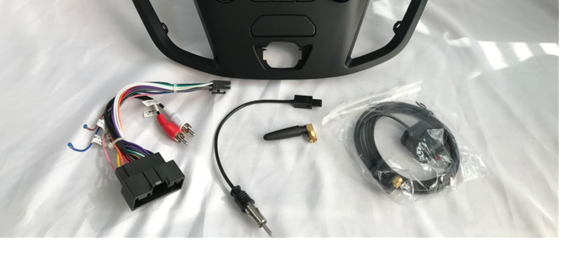

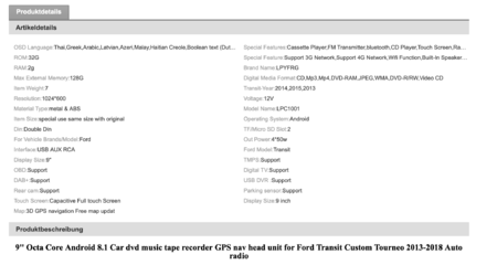

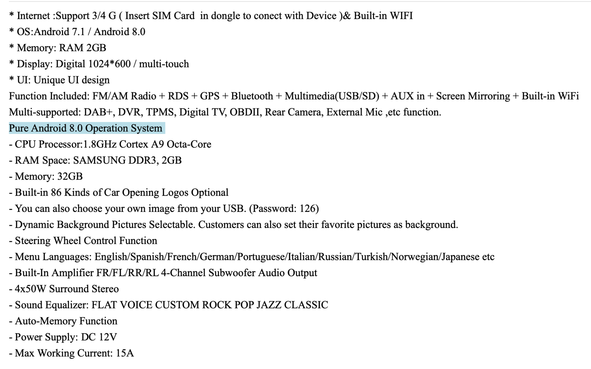

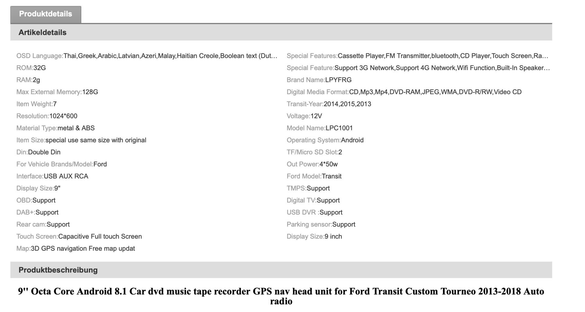

Ich habe letztes Jahr für meinen Transit Custom MJ 2013 (ehemals SYNC mit CD Monochromer Monitor, EURO5) ein China Navi:
Hersteller: LPYFRG
9" Octa Core Android 8.1 GPS Nav Head Unit Transit Custom 2013 - 2018
8.1 2-32 8core
Bild als Anlage!

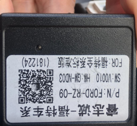

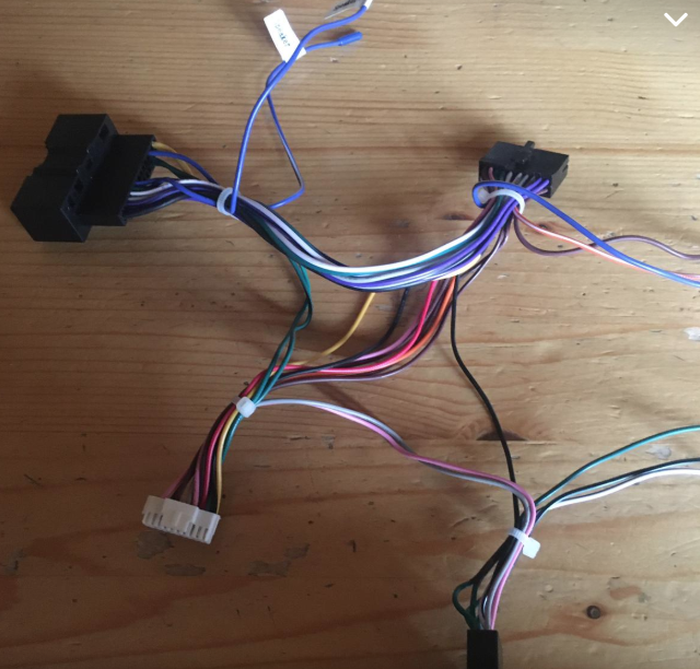

gekauft. Natürlich inkl. CanBus für das Fahrzeug (Bilder als Anlage). Wie bei allen Audiosystem (meist China Ware, welche nicht so schlecht ist) habe ich die Kamera auf das Rücklicht geklemmt. Bei dem CanBus ist auch kein freies Kabel mit CAM Signal oder REVERSE etc. vorhanden und auch keine Kabel unbeschriftet. Wenn ich mit dem Video Kabel auf AUX IN gehe ist kein Signal sobald der Rückwärtsgang dring ist liegt das Video Signal an. Aber auf der dem Eingang CAM passiert nix!
Evtl. hat jemand eine Idee oder einen Vorschlag ob ich etwas umschalten muss im Menü oder ob ein fest verbautes Kabel des CanBus Adapters angezapft werden muss.

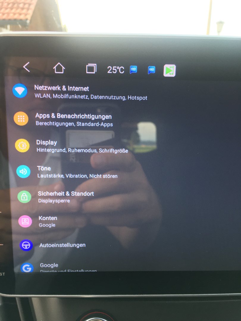

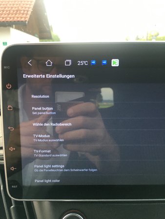

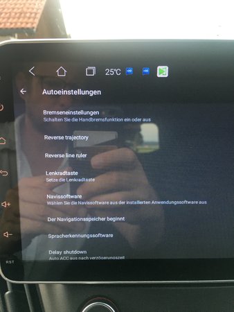

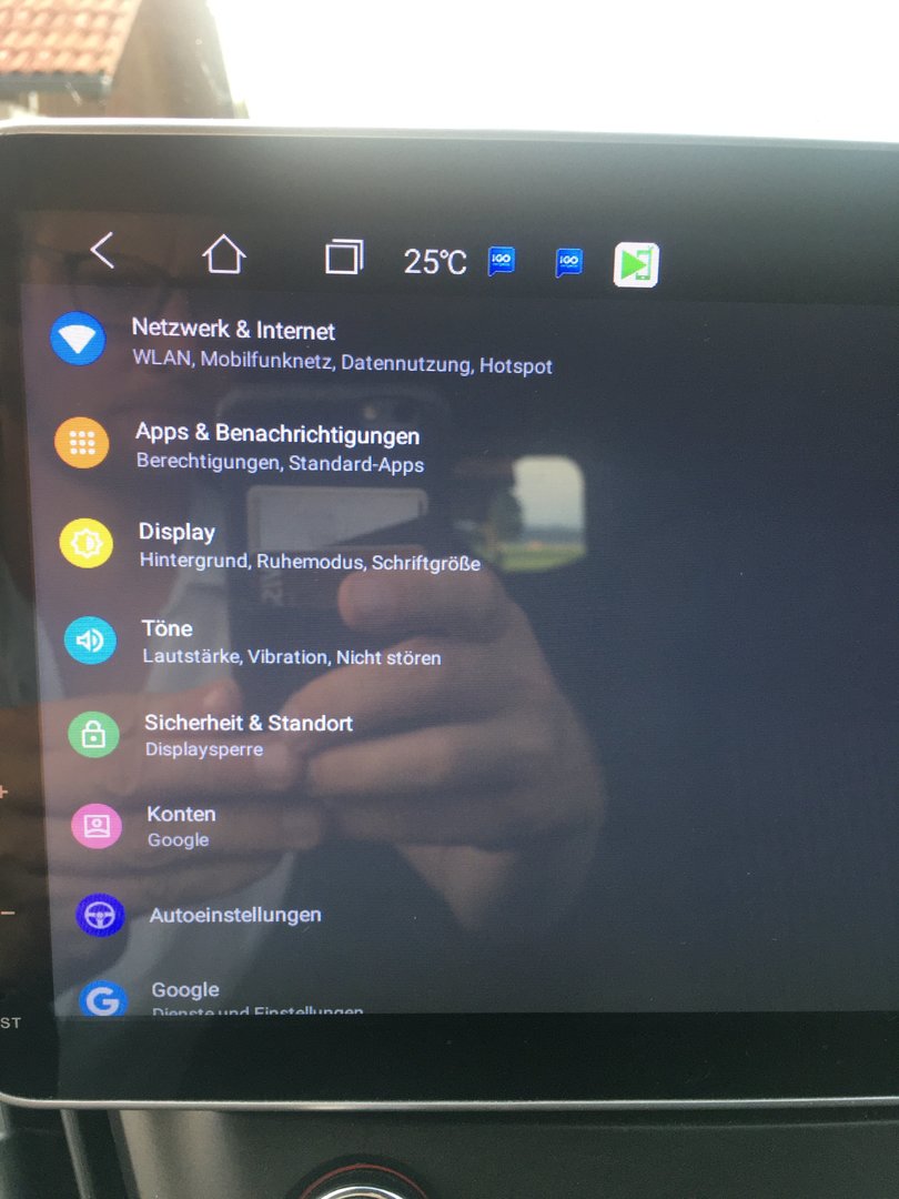

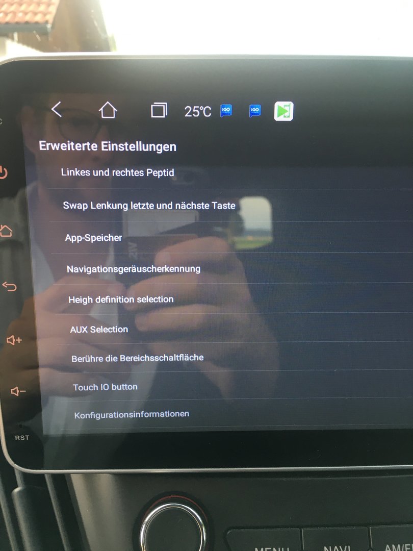

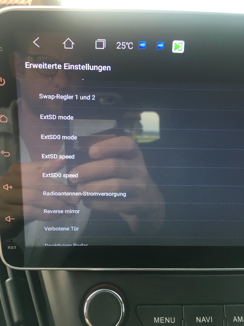

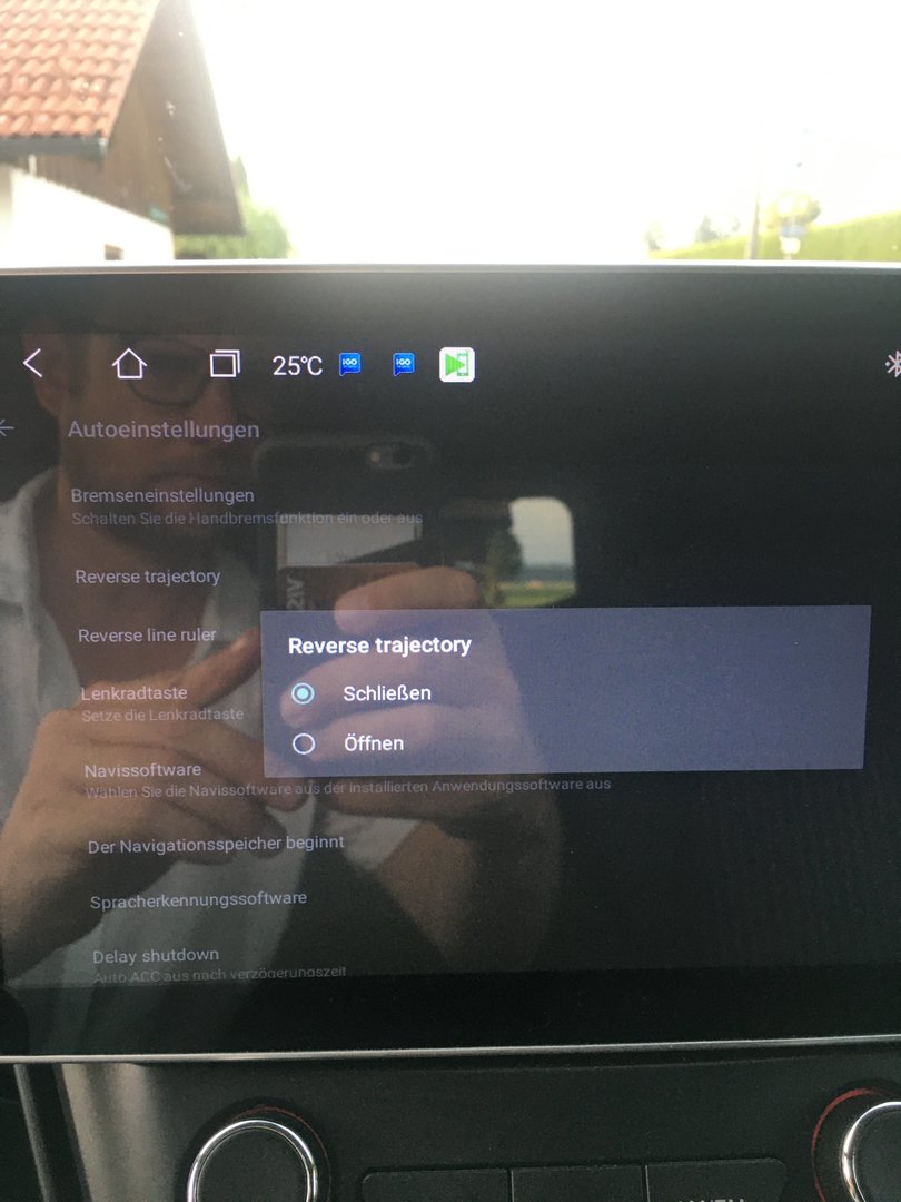

Danke für die Hilfe! Ich habe jetzt ca. 1 Stunde im Setting diese Funktion gesucht und keine gefunden. Leider hab ich kein Bild von der Einstellung gemacht (hole ich nach) Meine Einstellung "AUTO" hat das PW 123456 / evtl. gibt es ja noch ein anderes PW zu den Einstellungen?
Dann mach bitte mal screenshots von der Einstellungs-Seite "Auto".
Reaktionen: HerrDoctorPhone

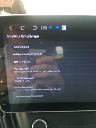

Hallo Servus, bitte entschuldige die lange Wartezeit! Hier die Bilder, ich hoffe Du kannst mir helfen! Ich bin schon echt am verzweifeln mit dem Ding!

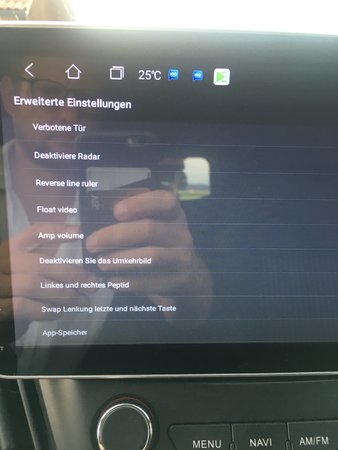

@CustomCamper
Kein Thema... ich habe das Problem ja nicht ;-)
Auf dem 2. Bild ist unten ein Eintrag: Rückwärtsansicht ausschalten. Was kommt denn da?
Hallo Servus, Sorry das Auto war lange Zeit unterwegs!
Leider ändert keine der Tasten etwas an dem Umstand. Kann es sein, dass ich ein Signal vom Rückfahrscheinwerfer über den Kabeljauen einspeisen muss? Es ist echt zum Kinder kriegen mit dem Ding! Evtl. kann ja mein Spezialist Rigattoni wieder eine Hilfestellung geben! Danke im Voraus.

  • Zeige bitte mal Bilder von den Anschlüsse am Radio, wo man die Beschriftungen von den Kabeln erkennen kann.
  • Zeige mal bitte Bilder von dem Anschluss an der Rückleuchte.
  • Hast du den CAN-Decoder richtig angeschlossen?
    • Bilder von den Kabeln am CAN-Decoder

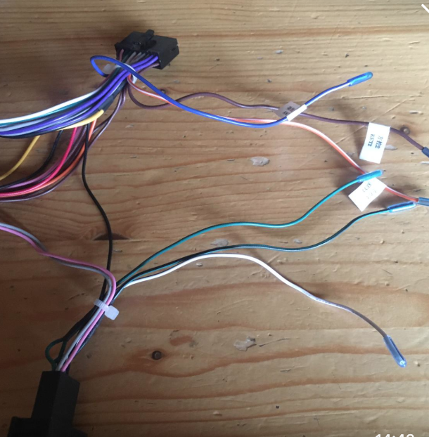

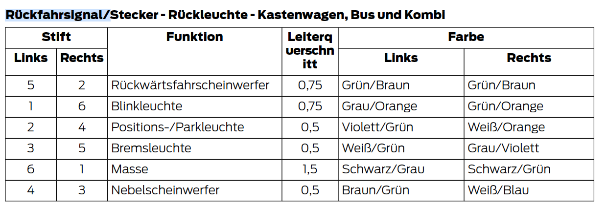

Hallo Servus,
Sorry für die lange Wartezeit! Ich hab über ein anderes China Radio welches ich gekauft habe die Info vom Verkäufer erhalten, dass der CAN Bus das Signal vom Rückfahrscheinwerfer benötigt, weil es nicht (wie die letzten Male!!!) über CAN Bus umschaltet.
Mit dem Signal am Kabelbaum A-Säule läuft das Ding endlich!
Ich möchte mich nochmal ganz lieb für die Hilfe bedanken und hoffe ich darf wieder auf Deine kompetente Unterstützung zählen!

Hallo habe gleiche Problem wo hast du denn Signal von Rückfahrscheinwerfern angeschlossen ich habe nur einzige Kabel frei key1. Danke
Hallo habe gleiche Problem mit welchen Kabel hast du den Signal verbunden ich habe nur key 1 frei. Danke
@WG74
Key 1 ist für die Lenkrad-Fernbedienung.
Dann geh an den Getriebe-Schalter, der ist entweder unter dem Schalthebel, oder am Getriebe.
