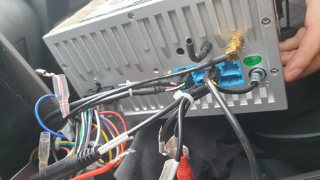

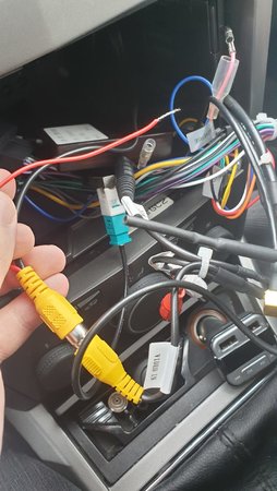

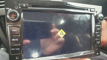

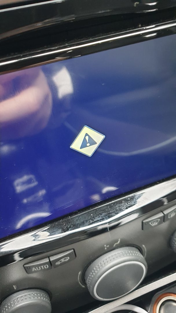

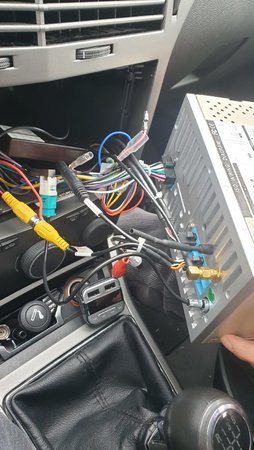

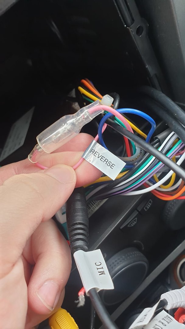

Hey, ich war gerade mit meinem Vater im Auto haben das Radio nochmal raus genommen und habe ein paar Bilder gemacht also hinten müsste alles richtig angeschlossen sein nur das Problem liegt denke ich vorne am Radio kennt sich da jemand aus ? und das Rote Kabel was ihr sieht brauch ich eigentlich nicht dran zu machen weil das Radio automatisch erkennt das du im Rückwärtsgang bist und dann zeigt es mir Blackscreen an.

Moin,
so wie es aussieht, bekommt dein Radio von der Cam kein Signal.
Das rote Kabel an das Kabel Reverse anschließen. Bei mir ist es z.b. braun. Normalerweise ist es gekennzeichnet.
Probier es einfach aus. Vielleicht bekommt die Cam nicht richtig Strom vom Rückfahrscheinwerfer? Auch mal gemessen mit Multimeter?
Masseproblem? Auch die richtige Leitung genommen am Rückfahrscheinwerfer? Hast Du mit Stromdiebe gearbeitet? Vielleicht liegt es daran? Alle Steckverbindung an der Cam nochmals überprüfen.

Also bei mir steht das auch Reverse wenn ich den Stecker von Reverse rausziehe hat der dann gar kein Signal also der bekommt ja schon eigentlich Signal oder nicht ? Weiß auch nicht wie ich das Rote Kabel da drann machen soll
Auto Marke Opel Astra h 1.6

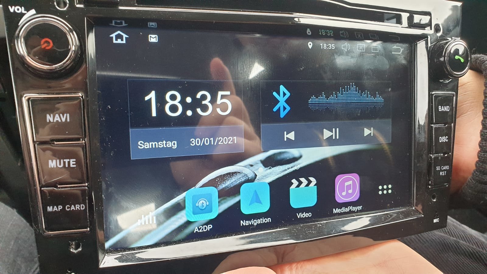

Radio : xp 5 genau modell weiß ich leider nicht habe das Radio gebraucht gekauft. Mein Kollege sagt : Die stromverbindung ist aufjedenfall richtig verkabelt wurde mit einem Multimeter nachgemessen und es steht eine konstante stromverbindung wie auch bei dem PDC. Das einzige was sein kann ist, dass einfach wie schon gesagt der stecker von der cam fehlt am Radio das ist auch sehr wahrscheinlich

Wenn ich mir die Bilder oben anschaue, dann fehlt da eine Cinch-Buchse, die mit CAM-IN beschriftet sein müsste.
Das kann also nicht funktionieren.

Dort fehlt der Eingang für die Cam.
Geh mal in die Einstellungen und dann auf " Über das Tablet" . Dort kannst du es sehen was für ein Radio Du hast.

Ihm fehlt der Kabelbaum für die RFK...
Immer der gleiche Mist, wenn Leute sich die Geräte gebraucht kaufen und nicht genau wissen, was dabei sein muss. Da ist halt jeder Hersteller anders unterwegs.

Nimm bisschen (wenn es geht) Geld in die Hand und kauf die ein neues oder gebrauchtes mit CCD oder RCA Anschluß. Da deine Cam ja Chinc hat, brauchst Du eins mit CCD Anschluß.
