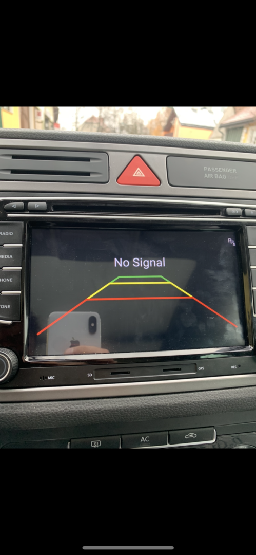

Ich habe in unseren VW Tiguan Bj. 2010 ein Autoradio von Avision mit Andriod 10 eingebaut. Es funktioniert alles super und ich bin echt zufrieden damit. Zusätzlich wurde eine Rückfahrkamera eingebaut und angeschlossen. Diese funktioniert auch und liefert Bild, jedoch nur wenn ich das rote Zusatzkabel vom Signalkabel vorne am Autoradio nicht anschließe. Hinten habe ich die Stromversorgung auf die Rückfahrlichter gelegt und das rote Kabel vom Signalkabel auch einfach zu den Rückfahrlichtern zugelötet. Wenn ich jetzt vorne mein Signalkabel in den Cinch Anschluss stecke liefert es mir Bild, jedoch nur wenn man auf AV1 geht. Wenn ich das Zusatzkabel des Signalkabels auf das rosa Reversekabel lege so wie es in der Montageanleitung steht schaltet der Bildschirm automatisch mit dem einlegen des Rückwärtsgangs auf die Kamera um. Jedoch zeigt der Bildschirm dann nur schwarz und schreibt mir NO SIGNAL....Hab schon einiges probiert aber keine Lösung gefunden. Könnte mir wer helfen?

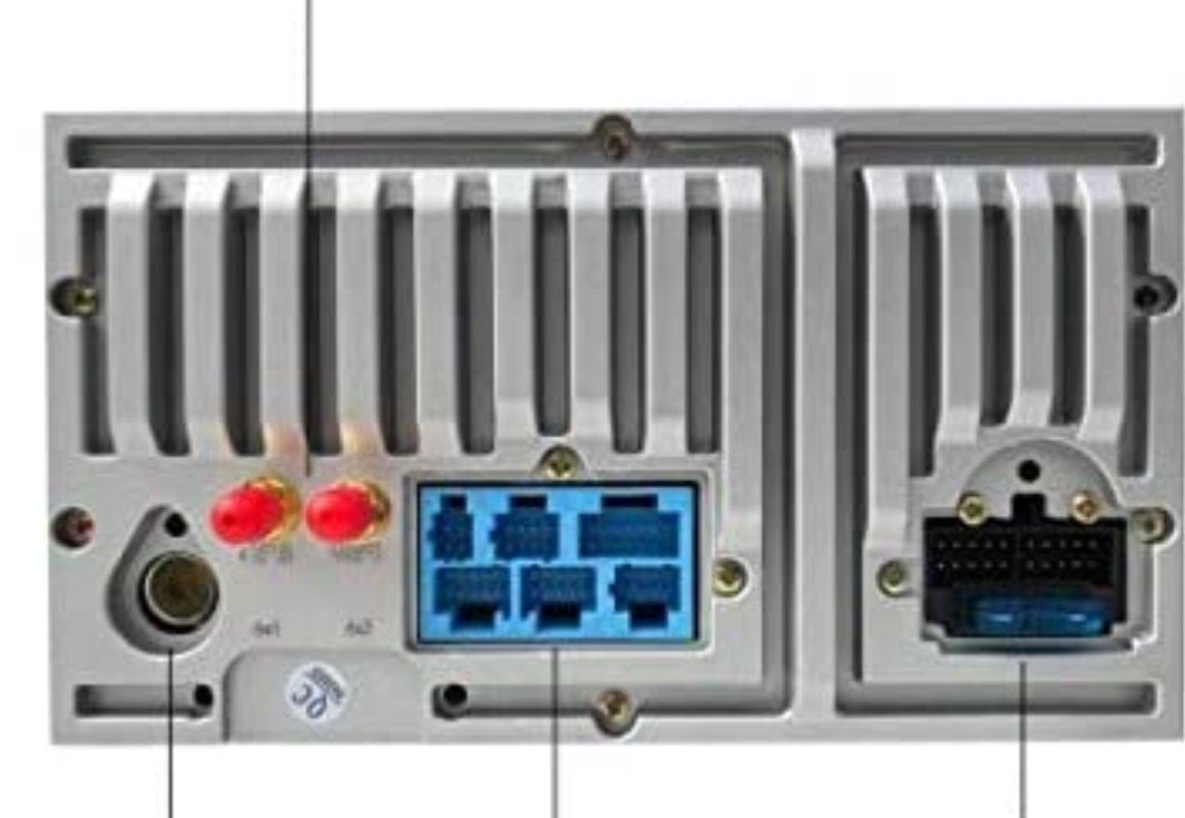

@Lorenz77

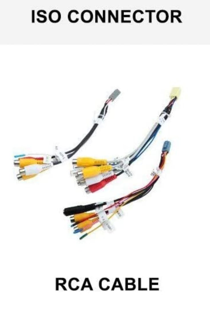

Hast du keine Kabelpeitschen wie hier?
Wo dann in den Blauenbereich hinein kommen
Da sollte es mehr Videoeingang möglichkeiten geben als nur einer.

Habe den gelben Cinch Stecker in das RCA Kabel für den Kamera Eingang gesteckt, nicht in das RCA Kabel für den AV Eingang, damit hat es bei mir funktioniert :) Der Kamera Eingang hat zwei gelbe Cinch Stecker, der F-Cam Stecker ist für die Frontkamera und der andere für die Rückfahrkamera...die beiden Stromleitungen (rot/schwarz) sind nur anzuschließen, wenn eine Frontkamera benutzt wird.
