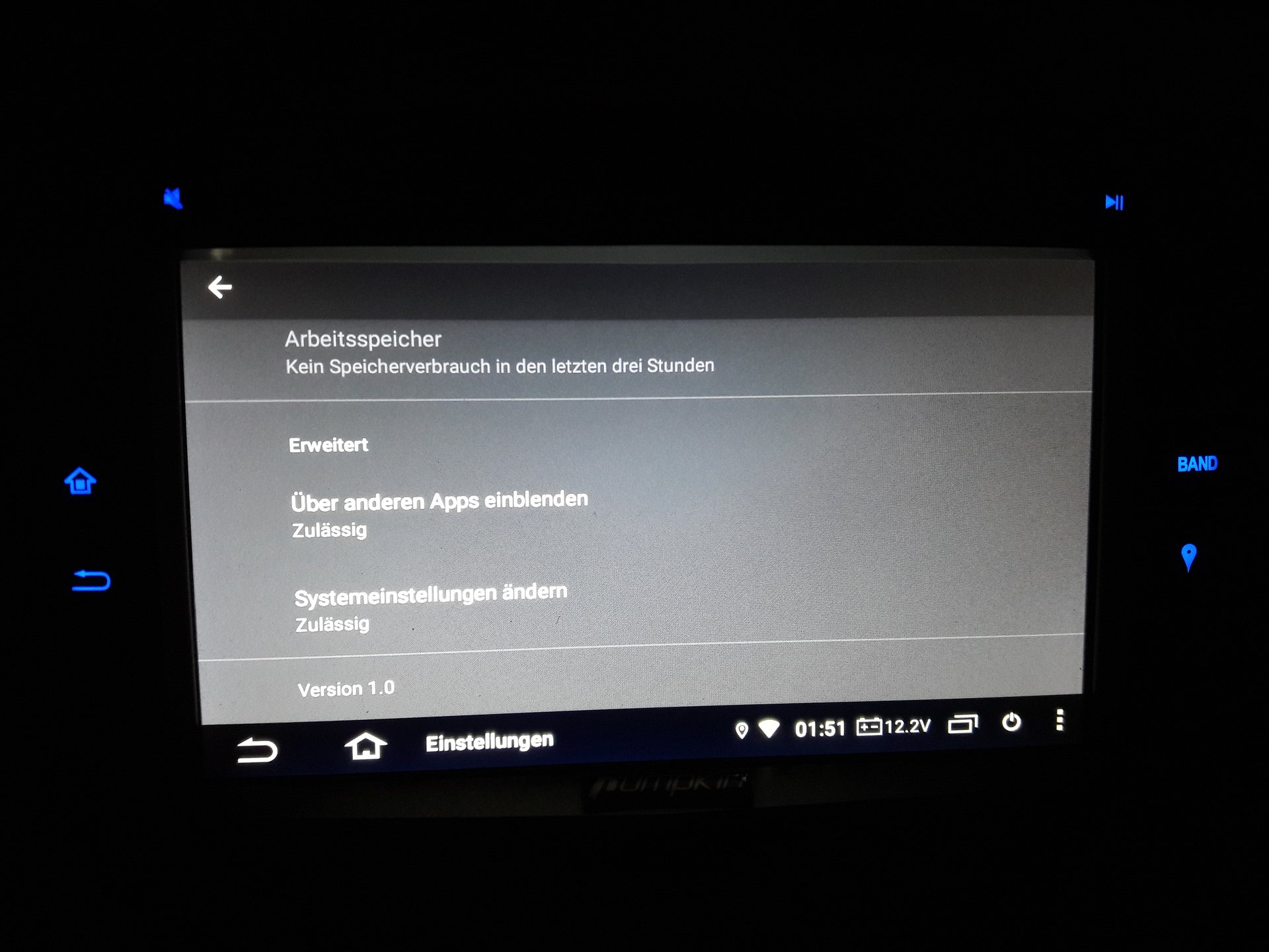

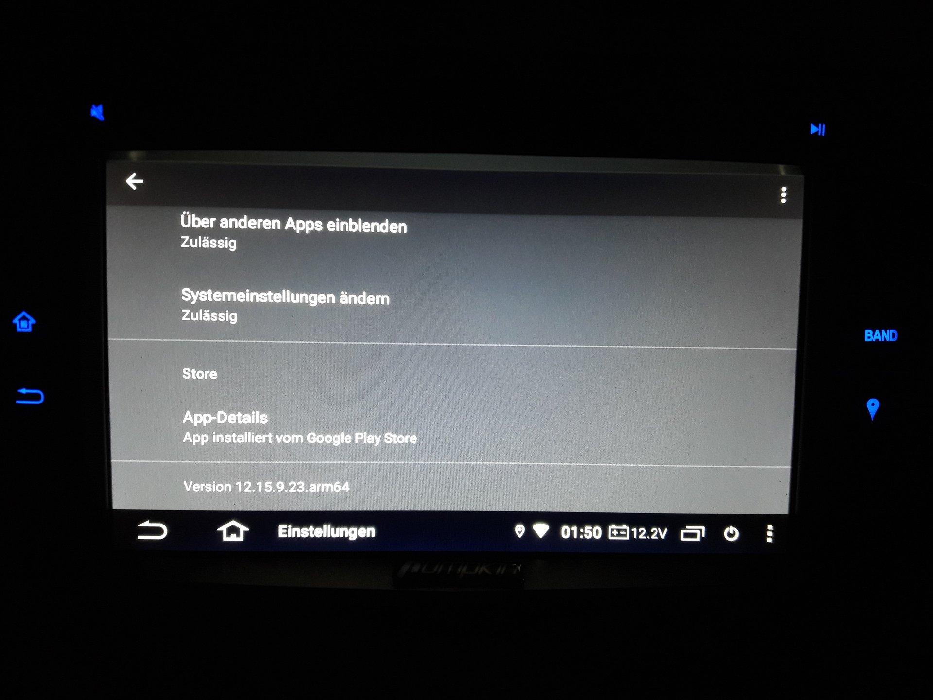

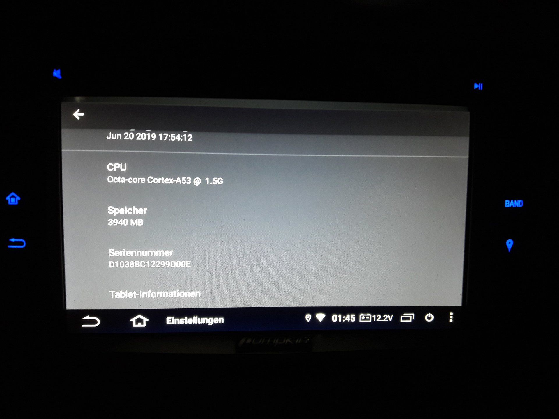

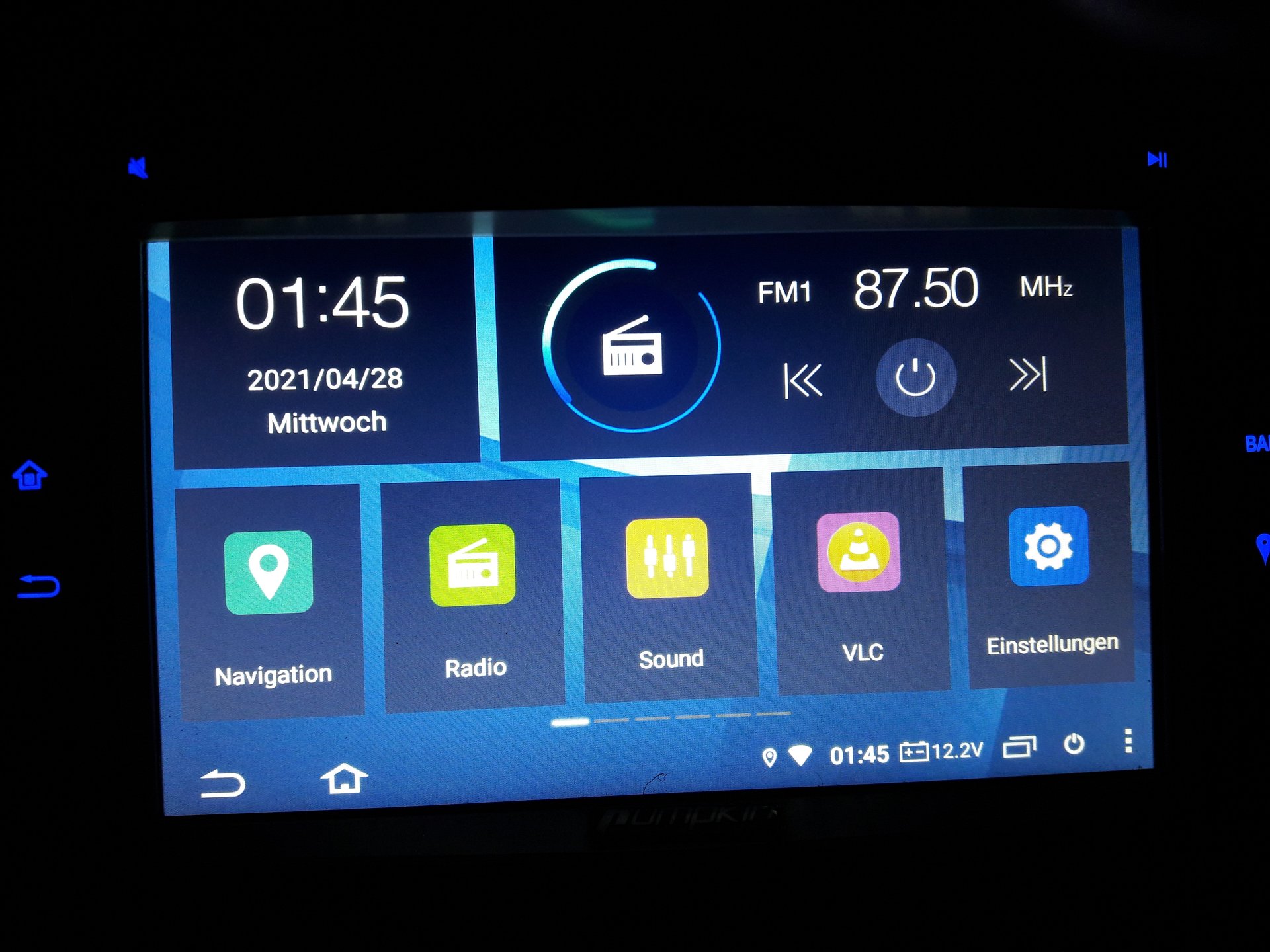

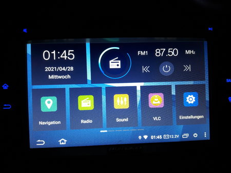

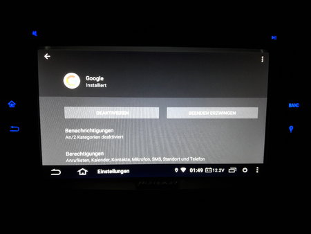

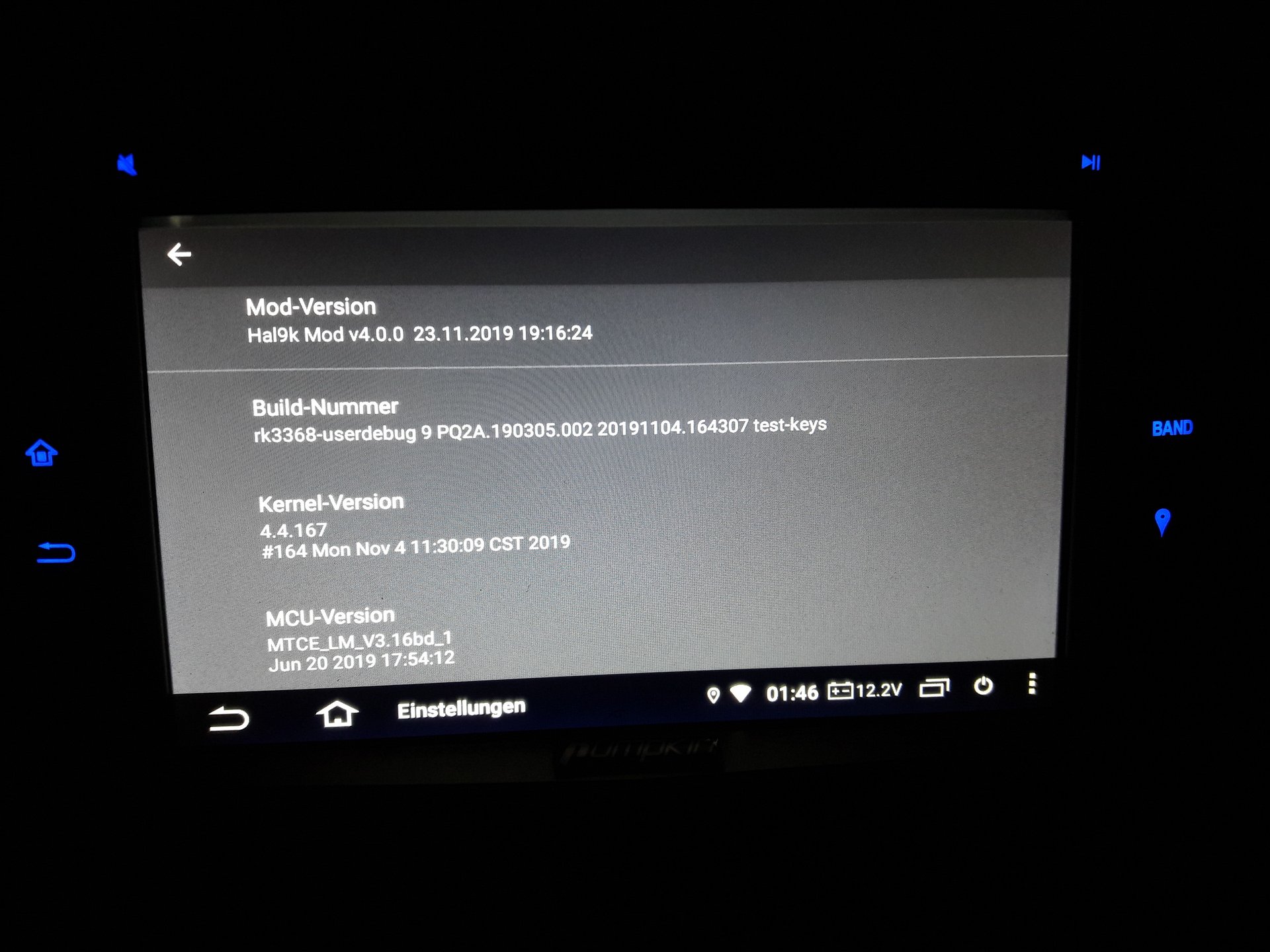

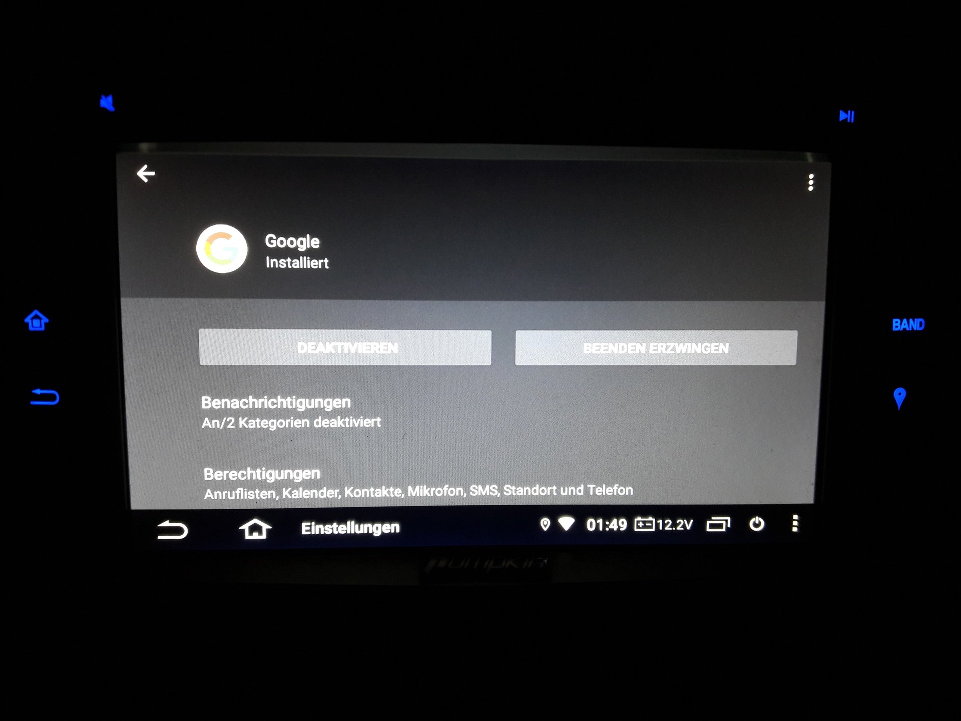

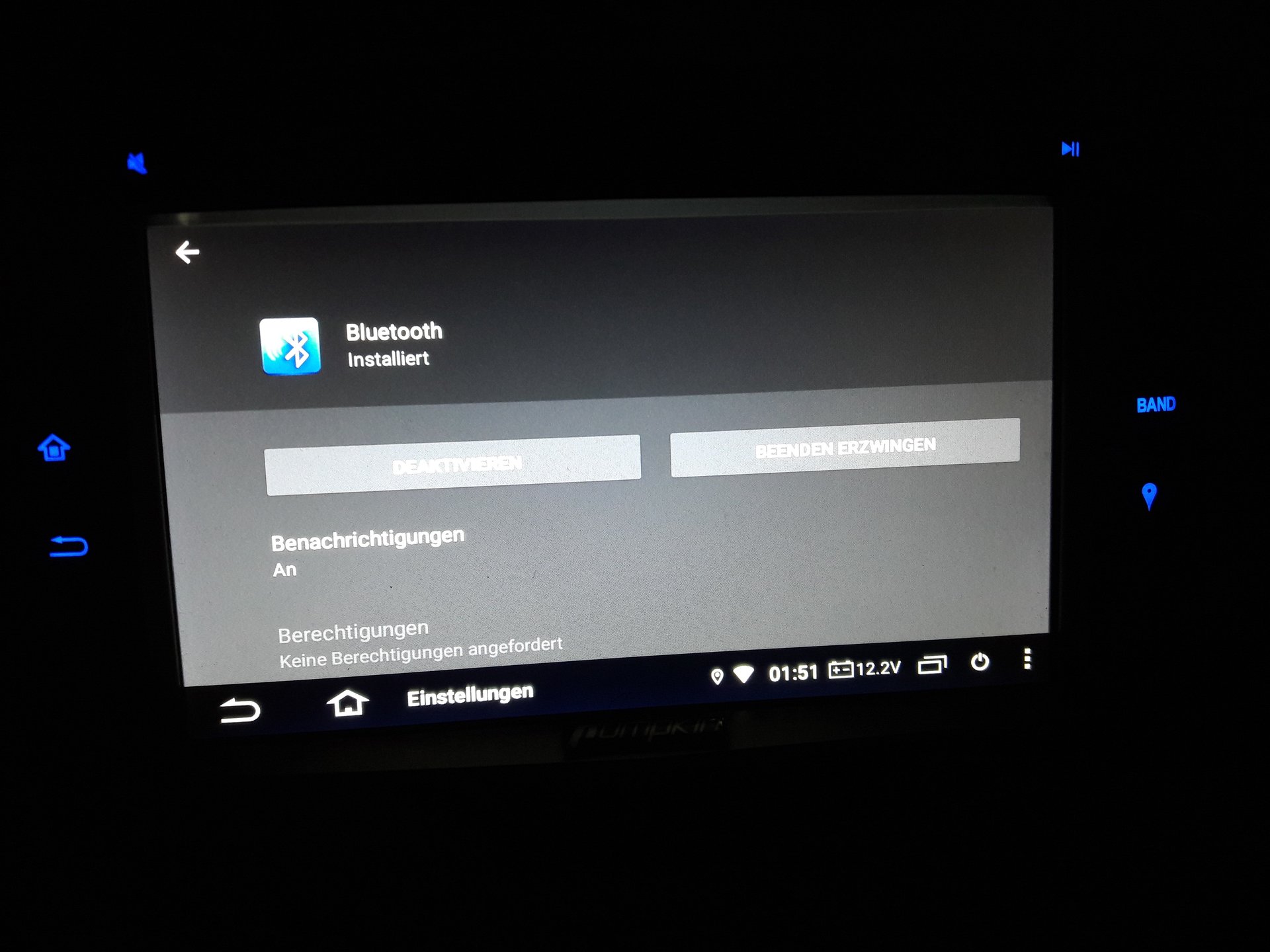

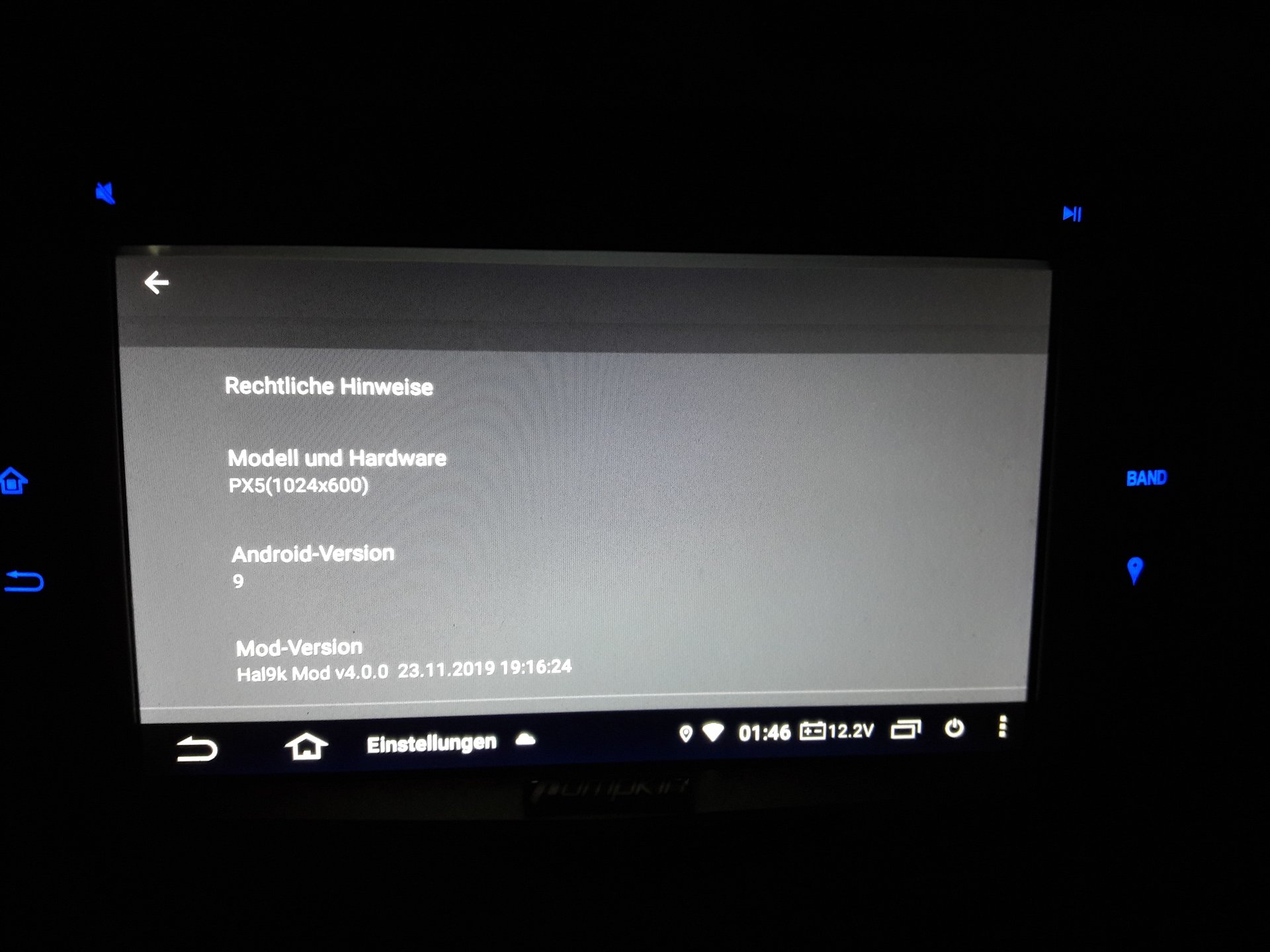

@ Ascona01 u. @wotzefak80:
So, ich war extra eben am Auto ^^.
Bei mir handelt es sich um folgendes Gerät:
Radio:
Pumpkin ND0474H
Cpu:
Octa-core Cortex-A53 @ 1.5G
(8x1.5GHZ)
Speicher / Ram:
4GB
OS:
Android 9 (Mod-Version:Hal9k Mod 4.0.0 23.11.2019 19:16:24)
MCU-Version:
MTCE_LM_V3.16bd_1
Jun 20 2019 17:54:12
(Sound Modded)
Bluetooth Version:
Version 1.0 (Aktuell)
(Über die Bluetooth App kann ich auch nummern wählen etc. / Es ist also sozusagen die Telefon App)
Google App version:
Version 12.15.9.23.arm64 (Aktuell)
Vill. hilft es ja, den Fehler zu finden 🤓

Ich vermute allgemein einen software Fehler..
Mit viel gück geht es nach dem nächsten Google Update wieder 🙃
