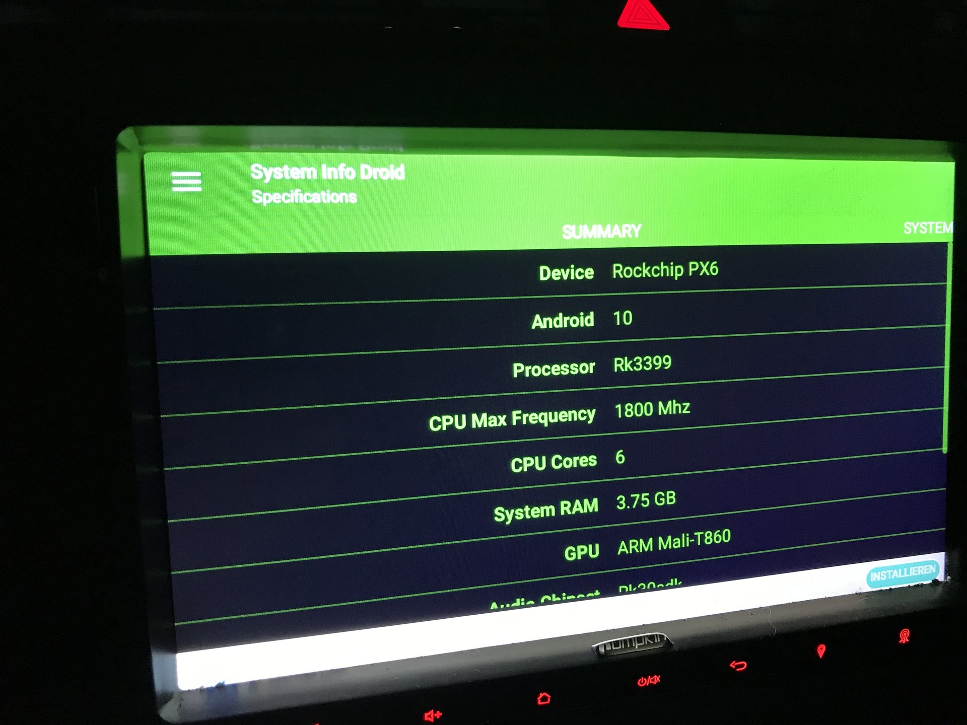

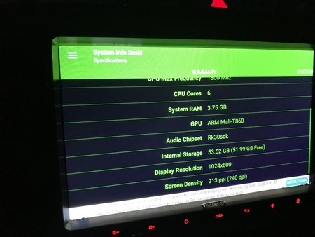

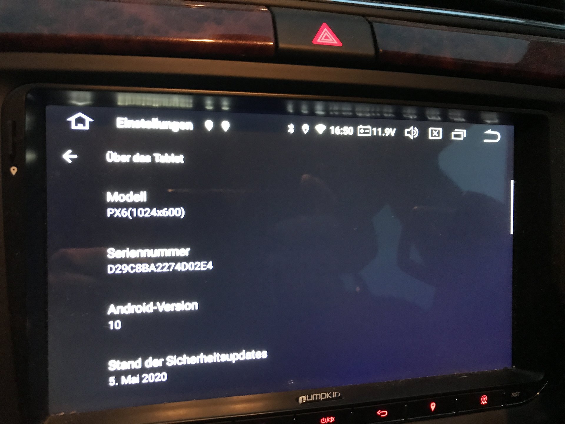

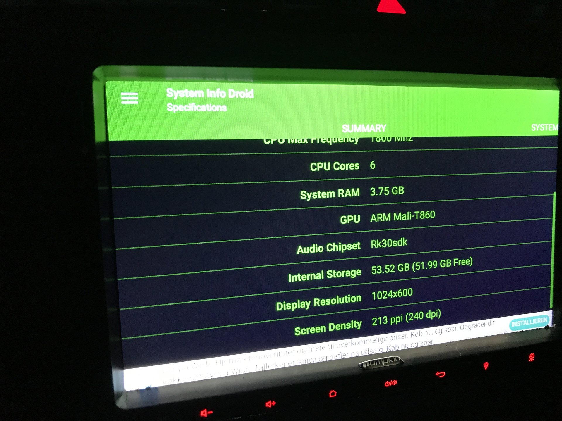

Anhängend die Gerätedaten, einmal laut Auskunft der Bediensoftware und einer App die Gerätedaten ausliest.

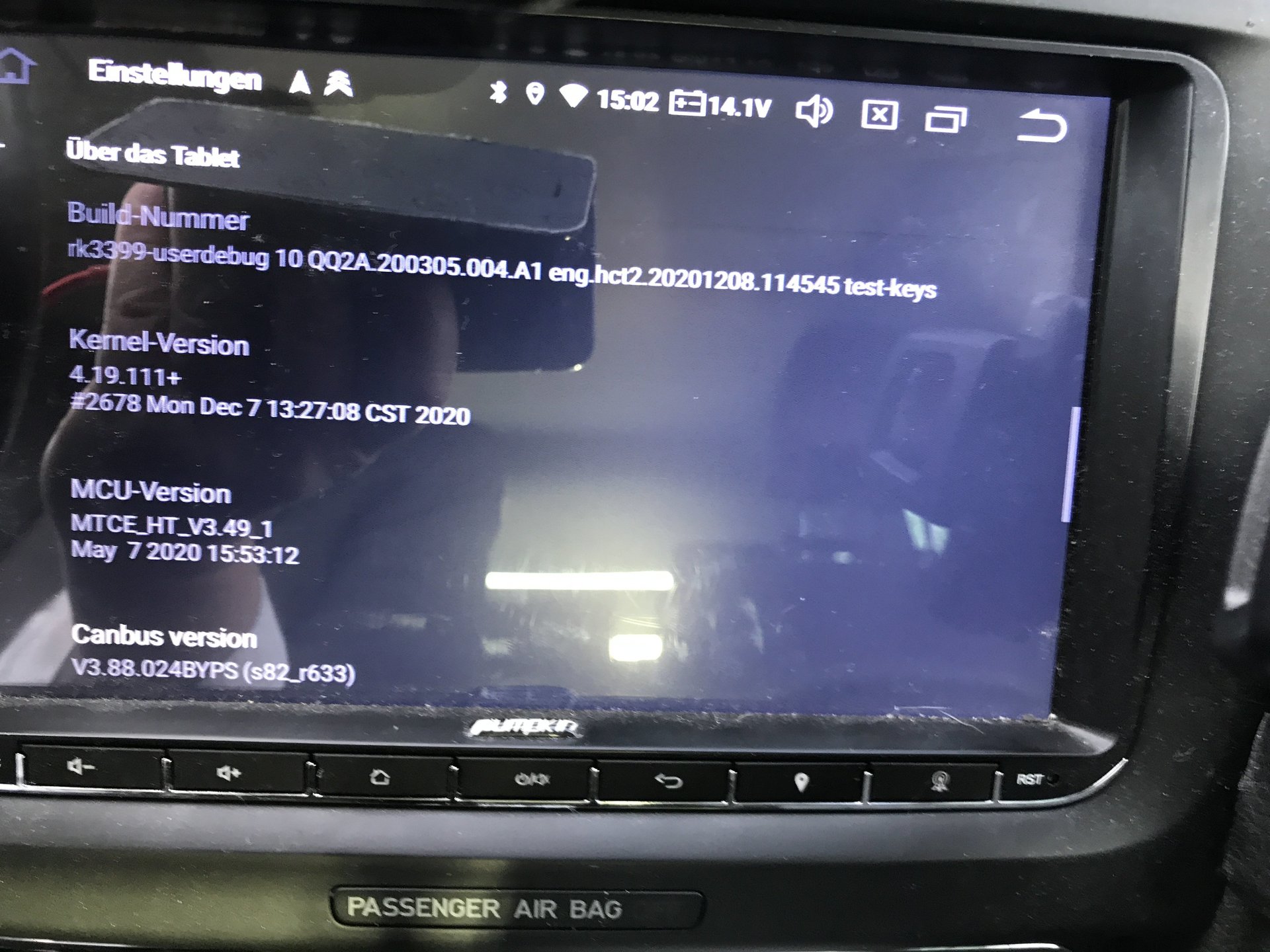

Was hat das Gerät denn für eine MCU? Das hast du leider nicht erwähnt.
Reaktionen: HerrDoctorPhone
@Rigattoni
Oh sorry, hier mal das Foto von der MCU Version 0D6E0333-96CB-4688-A1AA-E3B708CDC592.jpeg
In was für einem Auto steckt das Radio und was war vorher drin, evtl. mit BT-Telefon?
