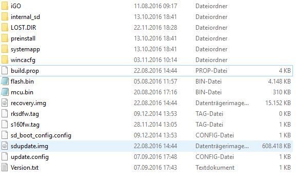

ich brauche mal eure Hilfe. Ich suche für folgendes Radio ein Firmwareupdate
MAXYON Indik II GPS Android Einbau-Navigationssysteme Opel Astra
Ich habe mal eine Firmware zugesandt bekommen (evtl. könnt ihr dort Details rauslesen was dort als Update geeignet wäre) Diese Karte muss ich in den Steckplatz "GPS" stecken und das radio updatet (Leider nur auf 4.4.4)
Inhalt der Datei Version.txt:
Build number:
rk3188-eng 4.4.4 KTU84Q eng.rks160.20160822.144223
MCU: 01608200
FLASH: A009
APP: Part9 2015-10-16 10:25
zusätzlich habe ich einen Screenshot der Hersteller SD Karte gamacht ( siehe Anhang )
Nun meine Fragen:
1. Was ist das neueste stabile Android für diese Plattform (5,6,7?)
2. Welche LTE Sticks arbeiten den mit diesen China Böllern zusammen?
DANKE FÜR EURE HILFE !!!!!!!

Das ist die Aktuelle vom Hersteller
RoadNavBuild_eng.rks160.20170906.085345.01709180.A 00A
Dann gibt's noch
KoTiX S160 ROM 06.11.2017
Der Link im 2. Post ist nicht ganz richtig, so sollte das Ende aussehen
-roadnav-com?q=warning OR M072
Reaktionen: kos187
