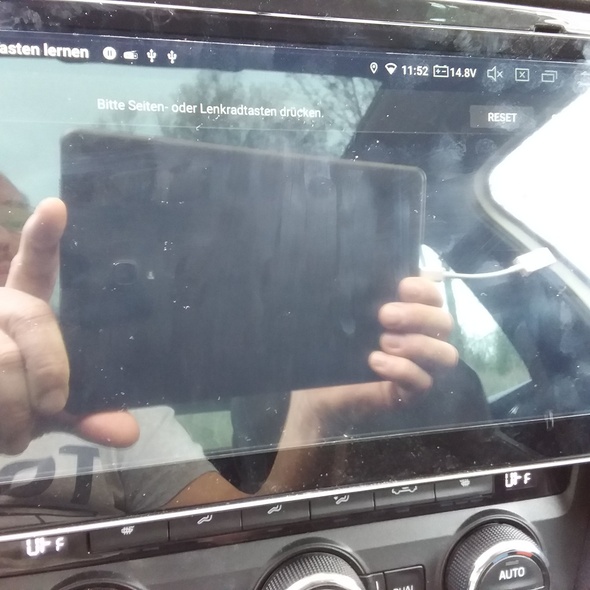

Ich würde gerne die Sprachtaste am Lenkrad mit Google Assistent belegen. Im Moment ist dort die MUTE Taste hinterlegt.
Wenn ich die Tastenbelegung öffne, hab ich nur diesen Bildschirm und keine weitere Auswahl.
Muss ich vorher in den Werkseinstellungen da was umstellen, damit das funktioniert ?

@Woodman1965
Wenn die Seite leer ist, dann ist die Zuordnung der LFB über den CAN.
Die Seite die du da offen hast, die ist nur für LFB über Widerstands-Tasten.
Es sollte aber noch tief in den"Eingeweiden" (PIN-gesichert) eine weitere Einstell-Möglichkeit für die CAN-Tasten geben.
Wo das ist, das kann ich dir bei dem Gerät nicht beantworten.
Rigattoni, vielen Dank für deine Antwort.
Hab das mittlerweile gefunden. Man muss in den Werkseinstellungen von SWC Keys auf CAN Key umstellen. Nach Neustart kann man die Tasten nach Wunsch belegen.
