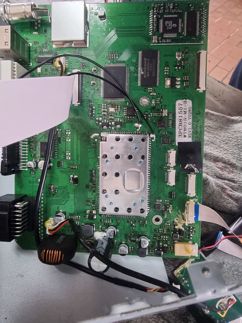

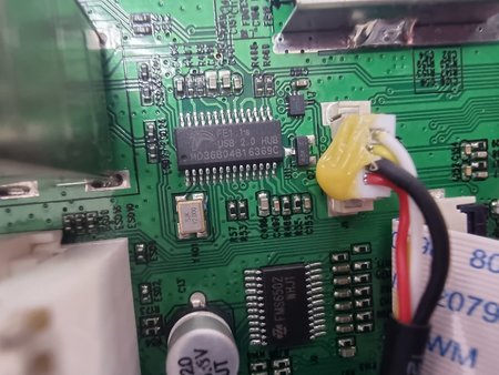

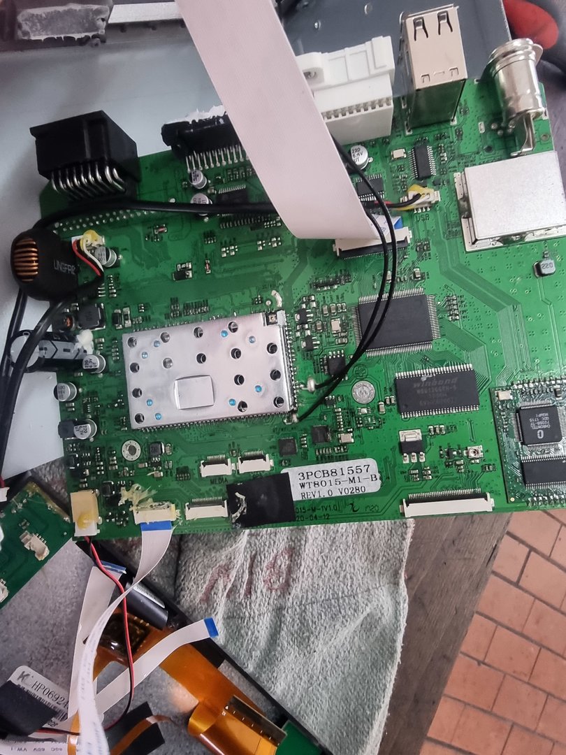

Hey .Ich habe die Büchse mal aufgemacht. Kabel,lötstellen usw. Kontrolliert , leider nix gefunden. Ich wüsste jetzt auch nicht welches Bauteil zuständig ist für die 5volt . Es ist ja alles tot was 5volt hat. Usb hinten, vorne und die SD kartenleser.

Wenn nur die 5V Spannungsversorgung zerschossen ist, muss der USB Controller nicht unbedingt auch defekt sein. Mit einem externen aktiven USB Hub sollte man das USB am Radio weiter nutzen können, wenn die beiden Datenleitungen funktionieren. Also, bevor man das Radio jetzt in die Tonne kloppt.
Reaktionen: Gelöschtes Mitglied 342348
Ist zwar ne Idee, aber wer macht das schon? Etwas umständlich.
Zumal, der Hersteller kann vielleicht was dazu sagen und bietet eine Lösung an?
VG
Von in die Tonne kloppen hatte ja auch keiner gesprochen... 😉
Es ist nicht gerade das leistungsstärkste und technisch neueste Gerät, wenn ich die Bilder anschaue, aber ich würde sogar einen Spannungsregler intern verbauen und den da am USB-Kabel einspeisen.
@Olli2402, wo der USB-Anschluss auf dem Board sitzt, das weißt du ja...
Rot und schwarz auspinnen und an einen 12V- 5V Spannungsregler legen, der auch über Klemme 15 im Radio geschaltet wird. Kein großes Ding, 15 Minuten Arbeit.
Aber erst mal würde ich Tristan.Auron kommen lassen. Evtl. schicken sie dir ein neues Board, was ich an deiner Stelle bevorzugen würde.
