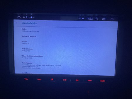

Ich hänge mich mal mit dran - habe das gleiche Problem mit einem HiKity Radio (Android 10). Das Phänomen tritt mit und auch ohne angeschlossene Kamera auf, wird also kein Verkabelungsproblem der Kamera sein.
Mich stört das Ganze auch ziemlich, gerade wenn man in fremden Terrain navigiert und an der Kreuzung die Navi-App weggeschaltet wird.

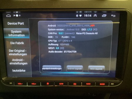

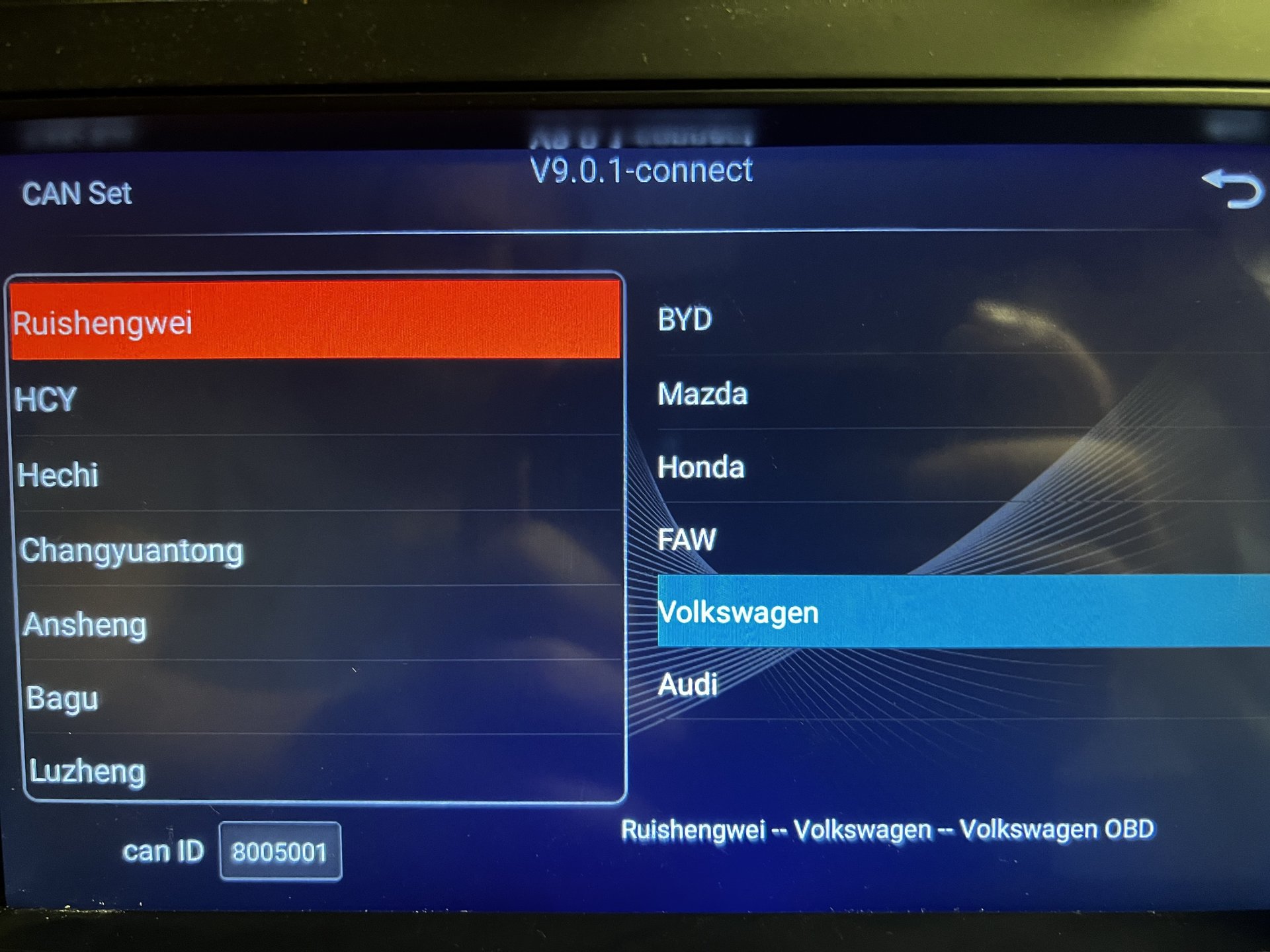

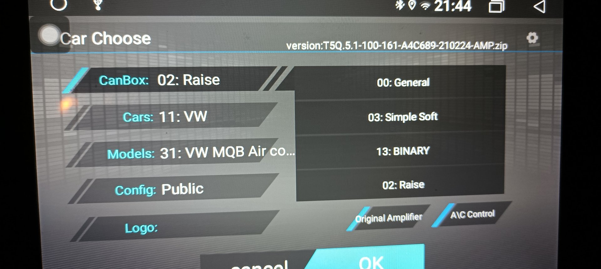

LÖSUNG für mich: Anscheinend gibt es Probleme mit dem CANBus-Protocol.„Raise Volkswagen“. Geh mal in die Factory Settings und stelle die „Protocol Settings“ auf „Ruishengwei / Volkswagen“.
Bei mir hat es in dem Punkt geholfen - andere Veränderungen konnte ich noch nicht feststellen.

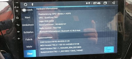

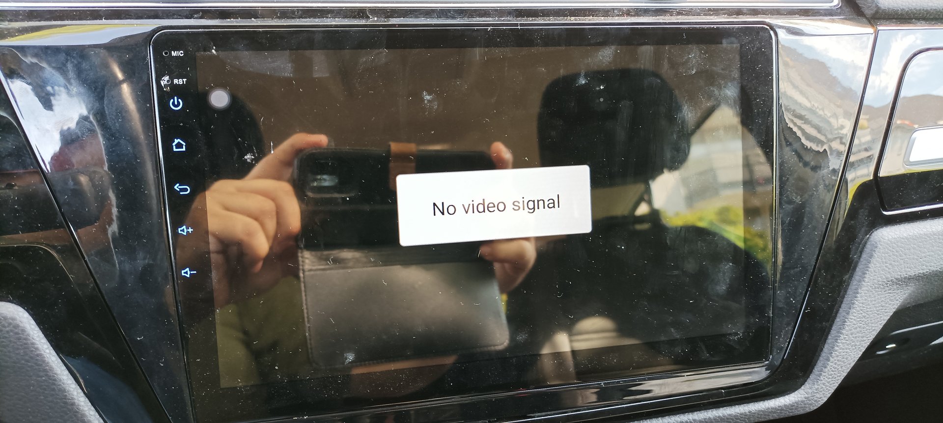

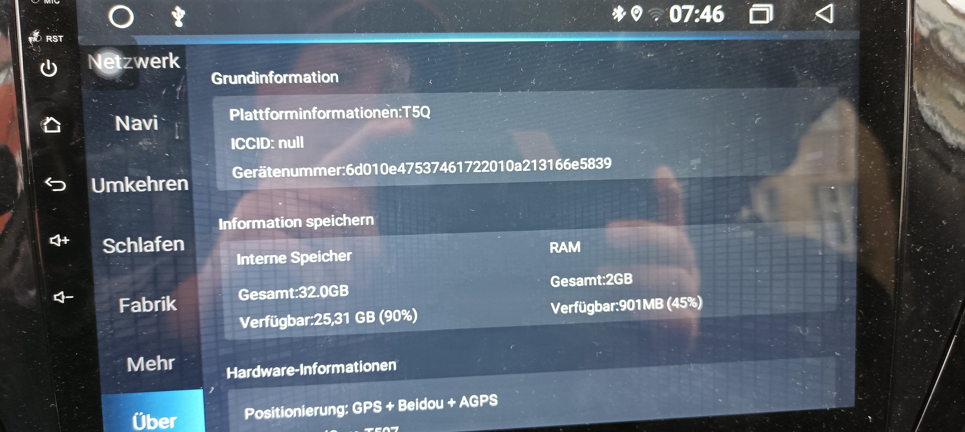

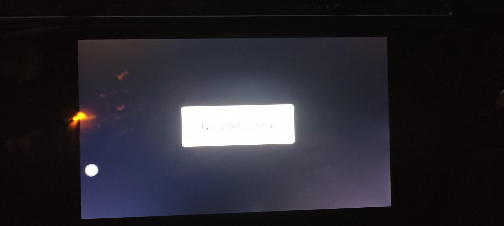

Ich habe mir letztens auch ein neues Radio in meinen Touran (2016) eingebaut. Nur bei mir geht nicht die Rückfahrkamera an, sondern es erscheint ein schwarzer Bildschirm mit der Aufschrift "No Video Signal" (kann man im Screenshot leider nicht so sehrt genau sehen). Die Rückfahrkamera funktioniert super und das bild sieht anders aus. Ich habe auch ein Can Bus von Raise verbaut. Leider führt dein Tipp mit „Ruishengwei / Volkswagen“ nicht zum Erfolg. Vielleicht kennt jemand anderes eine Lösung. Für hilfe wäre ich sehr Dankbar.

Danke das du fragst. Der Rückwärtsgang geht ganz normal. Wenn ich Ihn einlege erscheint auf dem Display das Bild der eingebauten Rückwärtskamera (inkl. den Einparkhilfe-Streifen). Schalte ich danach wieder in einen anderen Modus (ich habe ein Automatik Auto) kommt wieder das Bild/Menü auf dem Radio welches als letztes aktiv war. So soll es auch sein.
Wenn ich aber blinke (egal ob nach rechts oder links) schaltet das Radio immer auf einen schwarzen Bildschirm um. Auf diesem steht dann "No Video Signal". Wenn ich die zurück Taste am Radio (auf der linken Seite oder auf dem Screen) drücke, verschwindet das schwarze Bild und ich bin wieder auf dem letzten Screen. Ich habe einmal ein Video davon angehängt. Vielleicht ist es dann so besser ersichtlich.

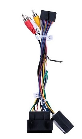

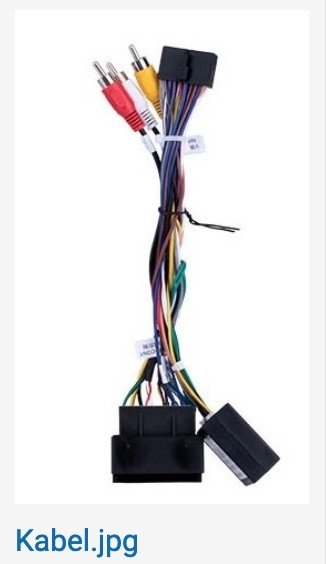

Die Cam ist von VW und in der Heckklappe eingebaut. Ich habe zu der Kamera kein extra Kabel gelegt. Es wurde alles an die Kabel angeschlossen welche beim Radio dabei waren. Ich habe leider kein Bild des Kabels aber ich habe ein sehr ähnliches Set gefunden und ein Bild davon angehängt. Ich könnte aber zur noch noch einmal das Radio ausbauen und ein Bild davon machen.

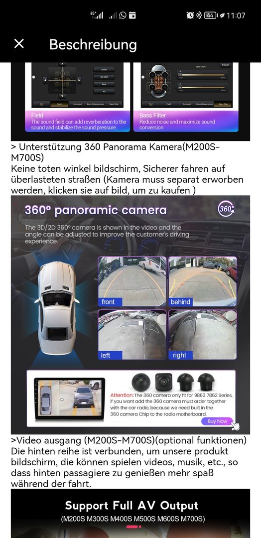

@hansstramm kann es auch sein das es bei die 360 Grad Einstellung aktiviert ist, bei machen HU gibt diese EinstellungScreenshot_20220912_110701_com.alibaba.aliexpresshd.jpg
Oder du hast die Firmware mit 360 Panorama Camera drauf
@DarkAuthor Hat bei mir auch funktioniert. Danke für den Tipp.
