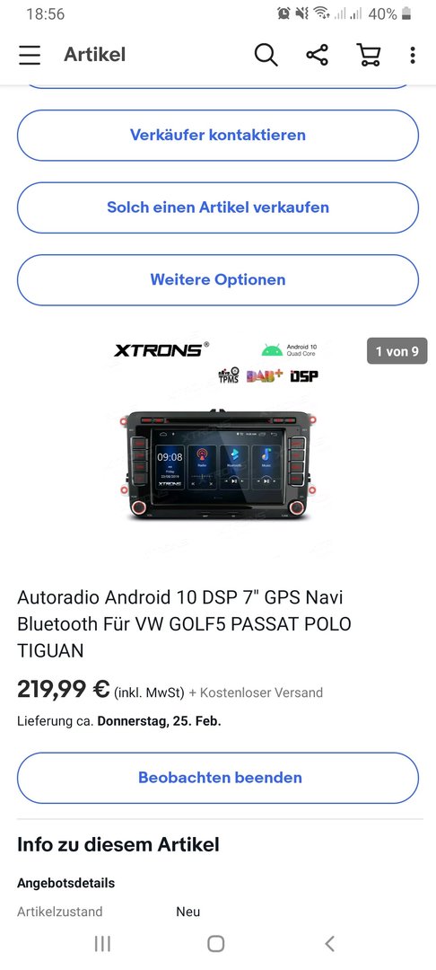

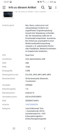

Ich habe mir nen Xtrons Dvd Android Autoradio für mein Touran gekauft.
So alles angeschlossen und den Can bus adapter der dazu war usw.
Alles läuft top nur das radio kann ich nur manuell an und ausschalten.
Hat jemand nen Tipp für mic
