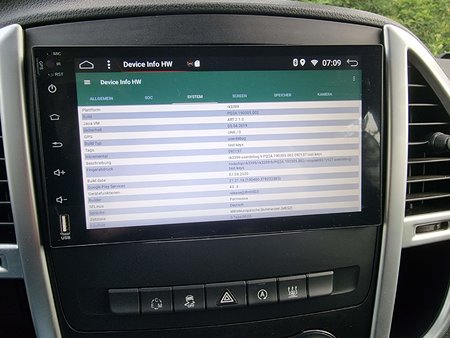

Hi, naja Google Maps verabschiedet sich schon mal währende der Navigation oder Sygic fährt gar nicht hoch wenn das Wifi über den Hotspot kein Internet bekommt ( nur wenn Wifi Aktiv ist ). Die zweite Hoffnung ist das ich für den Vito im Radio nicht den B200 auswählen muss . VG
PS. Die jungs die mir das Boison verkauft haben meinten das diese Version die neueste wäre ( das img ). Ich habe nur den Verdacht eventuell täuscht das, das mein Boison eine neuere drauf hat ..
Mal ein Bild von der HW Info APP hier zeigt sich ein anderes Bild wie in der Systeminfo vom Radio, hier handelt sich dann tatschlich um ein altes Build oder ???
