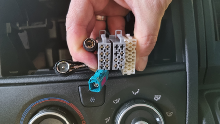

@Rigattoni es ist ein Komfort-Lenkrad mit Radio Fernbedienung drin. Facelift hat der Citroen keinen. Das Bild da unten hat ein anderer User von seinem Händler aber es sind alle Stecker vom Auto zu sehen.

Antenne:
Auf deinem Bild werden 2 Antennen-Kabel gezeigt.
Der ISO-Stecker ist für FM-Radio und meines Erachtens dann der Fakra für DAB+ (es sei denn, dass der FAKRA-Stecker da für GPS sein sollte)
Dann brauchst du keine Weiche, sondern nur die passenden Adapter.
Sollte das DAB+ sein, dann brauchst du einen Adapter von
Sollte das GPS sein, müssen wir noch mal reden.
DAB+:
DAB+ Box: direkt von Klyde (externer Adapter!!!)
Ich denke mal nicht, dass der Adapter
Einbauset mit Lenkradadapter für Doppel DIN - caraudio24.de
funktioniert. Der Anschluss zum Fiat ist ein großer Kombistecker (52polig?) Diesen hast du nur, wenn werksseitig ein Radio-Navigationsgerät verbaut ist.
War bei meinem Dienst-Ducato so. Wenn du nur die Vorrüstung bestellt hast, sieht es aus wie auf dem Foto mit den Steckern. Mini-Iso (Canbus), Iso-Stecker, Fm, DAB und RFK-Verlängerung.
Ich denke, dass Einbauset mit Lenkradadapter für Doppel DIN - caraudio24.de vielleicht richtig wäre.
