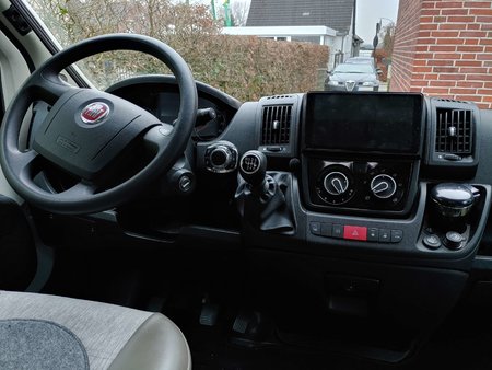

Hier das gewünschte Foto
Vorweg, das Joying mit UIS7862 habe ich gebraucht zu einem Preis erstanden zu dem ich nicht nein sagen konnte. Ob es sich ins Gesamtbild einfügt war nicht kaufentscheidend. Mit Dremel und Co habe ich dann sowohl die Ducato Radioblende als auch den Zusatzrahmen des Displays bearbeitet (Radio war ursprünglich für einen Audi, deswegen auch leicht trapezförmig), so dass kaum Spaltmaße zum Armaturenbrett mehr vorhanden sind. Was anderes hätte meine bessere Hälfte auch nicht akzeptiert.
Das Armaturenbrett eines X250 ist nicht nur nach vorne geneigt sondern wölbt sich auch noch im oberen Bereich. Auf der Seite von Zenec kann man sich ein Bild davon machen. Plan aufgelegt ist oben schon ein gehöriger Spalt, ich fand es hässlich. Spiegelung wird ein Problem werden, ist ein Teilintegrierter kein Alkoven als Sonnenschutz. Die schwenk- und neigbaren Radios kommen noch ein Stück weiter vor, wie weit eigentlich? Nicht dass man unabsichtlich mit irgendetwas hängen bleibt wenn man in den Aufbau will.

Das sieht echt sehr gut aus :)
