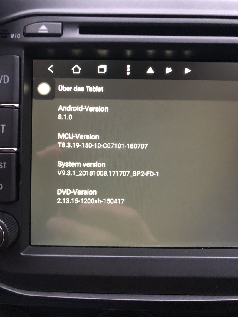

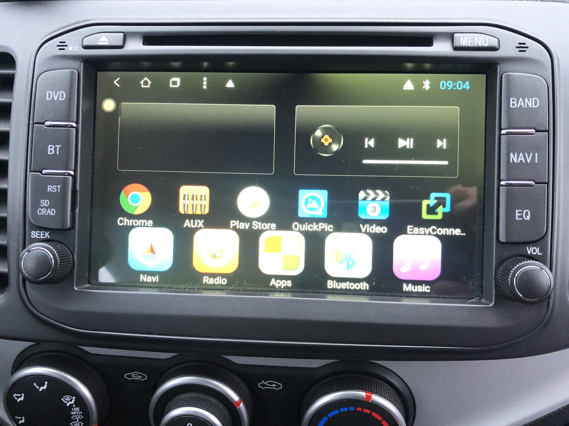

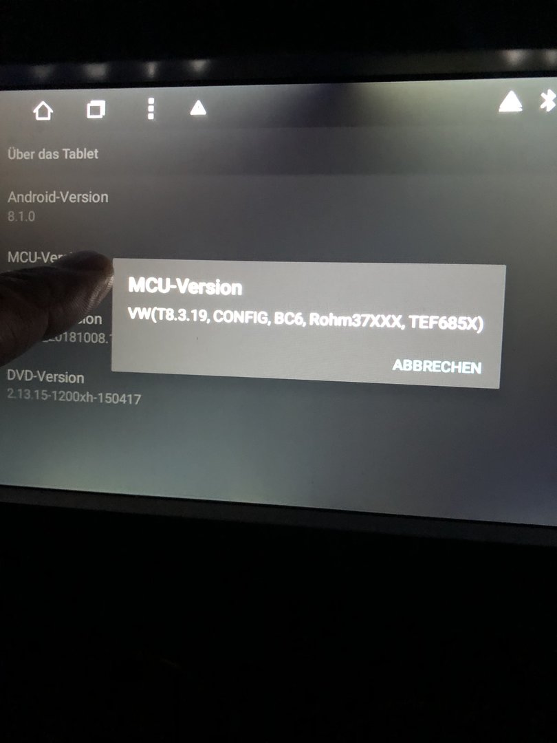

Guten Morgen Leute,
ich habe meiner Tochter aus Kleinanzeigen ein Android-Autoradio gekauft. Leider musste ich feststellen, dass der Bildschirm nach dem Hochfahren oftmals nicht funktioniert.Erst nach fünf bis sechs Softresets funktioniert es, um beim nächsten Start wieder einzufrieren.
Nun kam mir der Gedanke, mal eine eine Software aufzuspielen. Leider finde ich nicht heraus, um welches Gerät es sich handelt. Es sind keine Aufkleber darauf und der Vorbesitzer kann mir da auch nicht helfen.
Das nächste Problem ist, dass ich die MCU-Version nicht zweifelsfrei feststellen kann, da ich sie nirgends im Netz finden
Ich poste euch mal Bilder mit den Infos, die das Gerät mir gibt.
Wäre schön, wenn ihr mir helfen könntet, das Gerät zu identifizieren bzw. mir Ratschläge zur Abhilfe des Freeze geben könnten.
P.S. Ich komme leider auch nicht in das Menü, wo man das Gerät auf Werkseinstellungen bzw die Updates aufspielen kann
Vielen Dank im Vorwege

So was kauft man nur Second Hand, wenn man sich wirklich auskennt...
Was ich sage kann ist, dass das verbaute Board ein Alwinner T8 ist.
Wer das verbaut/verkauft hat, das kann ich nicht sehen.
Vielleicht mal bei den Kollegen von XDA fragen.
Moin, danke für die schnelle Antwort. Da bin ich schon mal ein Stückchen weiter.
Woran kann es denn liegen, dass das Display immer einfriert?
Oder kann ich eine neue Firmware aufspielen, ohne die MCU zu flashen ? Würde das helfen?
MCU und Firmware sind getrennte Updates.
Wenn du die passende Firmware bei XDA gefunden hast für dein T8, dann kann das funktionieren.
Was nicht geht ist, dass du eine andere Android-Version flasht. Das geht nicht!
Es muss also wieder eine Android 8.1 sein.
Am Besten, du liest dich mal in das Thema bei den russischen Kollegen von 4pda ein.
Falls du kein Russisch lesen kannst, benutze am Besten Google Chrome dafür und lass dir das "on the fly" auf deutsch übersetzen.
Fazit ist aber, dass das leider kein guter Kauf war.

Moin, nein. Unter der Kappe, wo SD-Card und RST steht ist ein Resetknöpchen. Den kann man mit einen spitzen Gegenstand bedienen / reindrücken

Oder steckt da vielleicht eine vergessene DVD im Laufwerk (wegen dem Auswurf Icon in der Statusleiste)?
Moin, es ist tatsächlich nur das nackte Radio angeschlossen. Keine Rückfahrkamera o.ä. . Das Laufwerk ist leer. Keine Ahnung, warum es das Symbol anzeigt.

Das Symbol wird bei diesen Geräten immer in der Leiste angezeigt.
