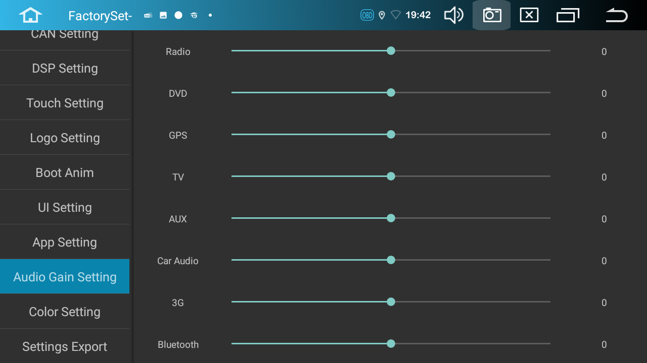

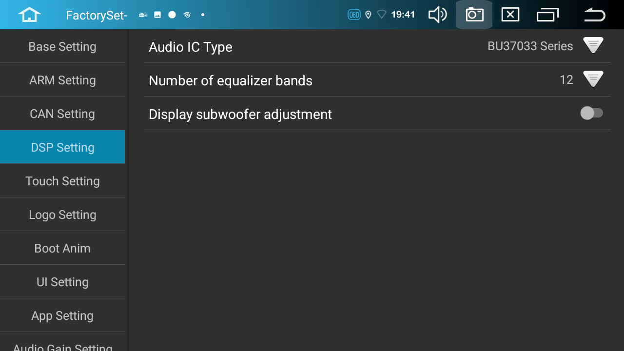

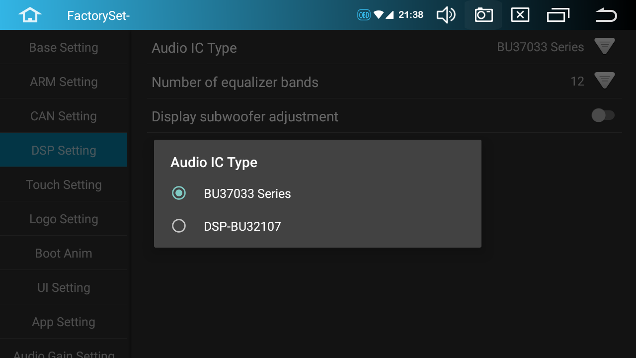

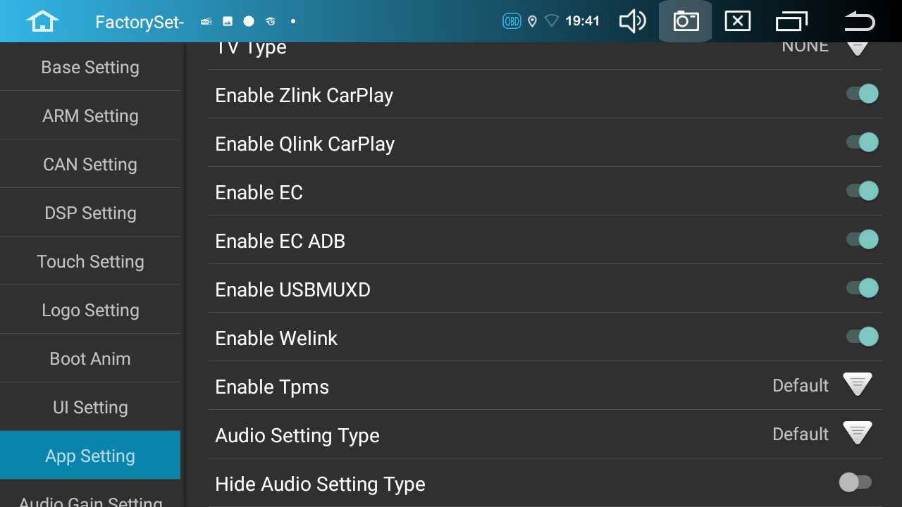

habe mal wieder bissel in meinen Werkseinstellungen rumgeschaut. Beim Audio bin ich hängengeblieben. Siehe Anhang.
So wie eingestellt funzt alles. FM-Radio und DAB+-Radio funzen korrekt. Jedoch passiert beim Einstellen der DSP-Settings nicht viel...
Wenn ich hier in den Werkseinstellungen auf DSP-BU... umstelle, läuft zwar das DAB+-Radio, aber beim FM-Radio kommt kein Ton.
Weiß jemand warum? Welches ist die grundsätzlich bessere Einstellung?

@S7710er
Du hast dann keinen Digitalen Sound Prozessor (DSP) also nutzt es nichts, wenn du den einstellst.
Die Firmware ist aber anscheinend dafür ausgelegt, dass sie für beide Board-Varianten nutzbar ist.

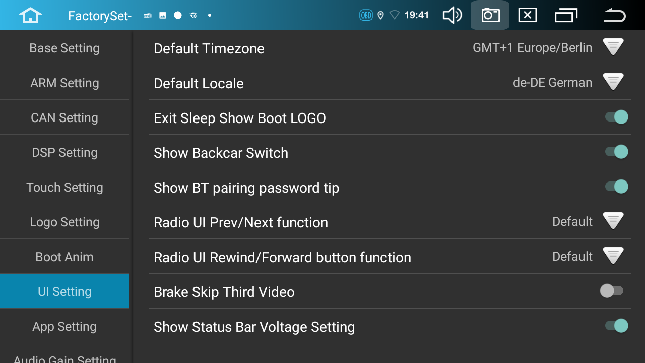

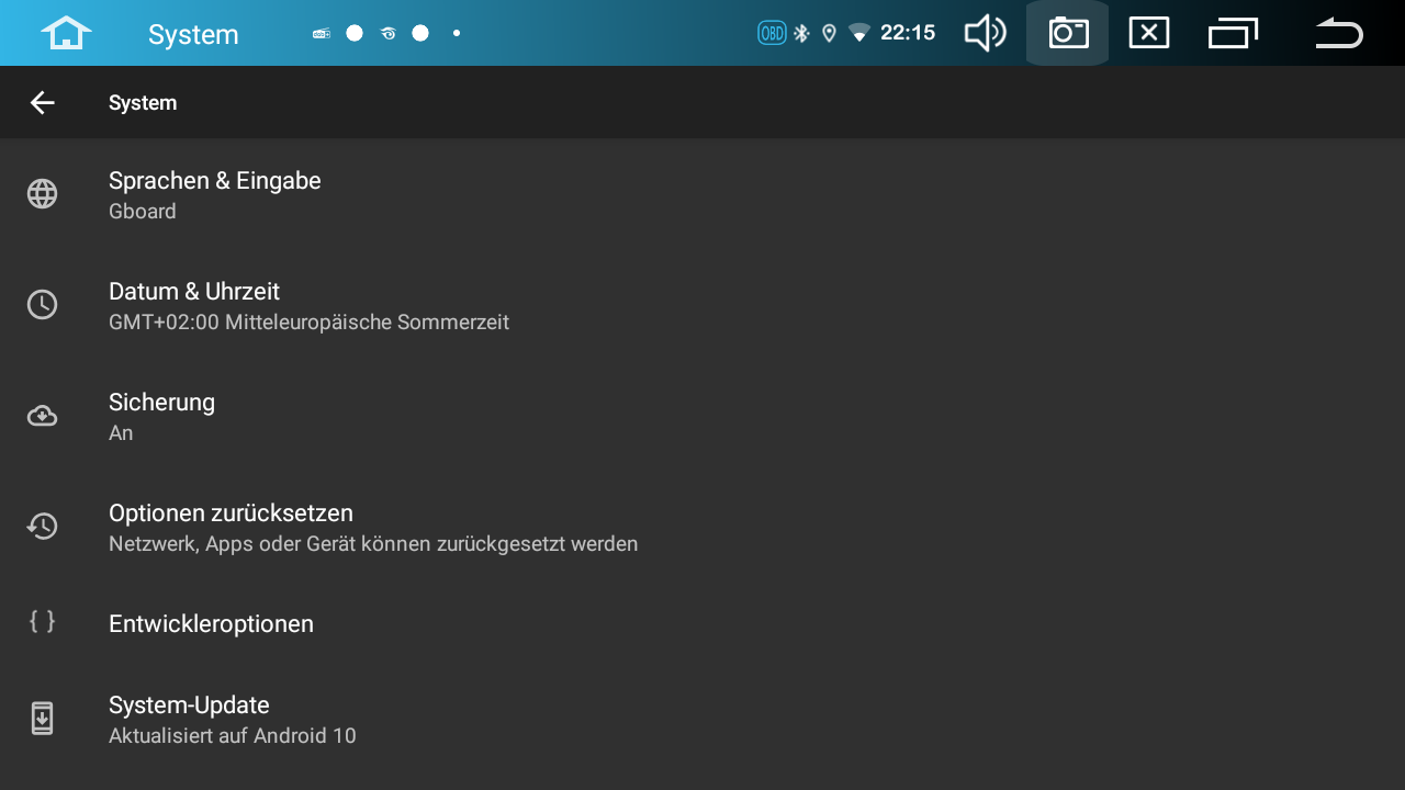

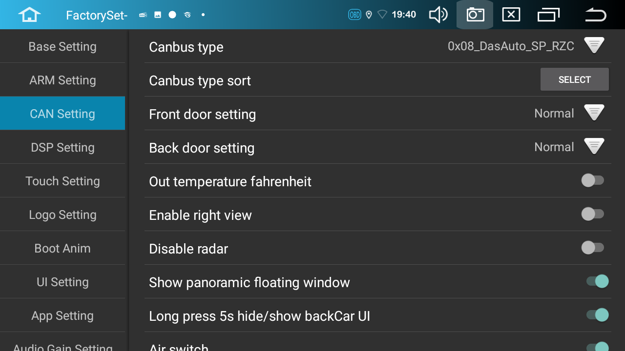

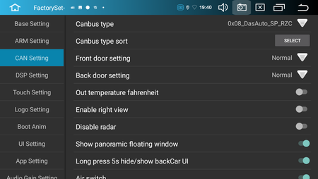

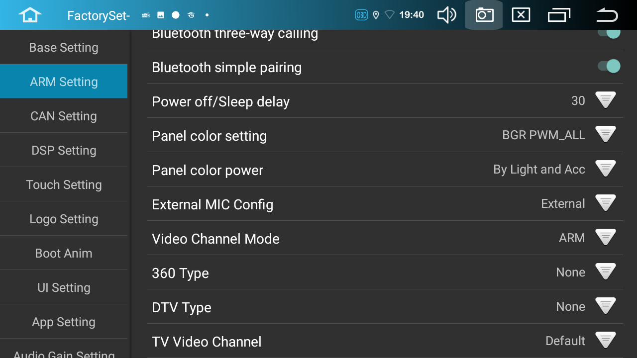

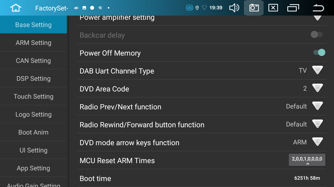

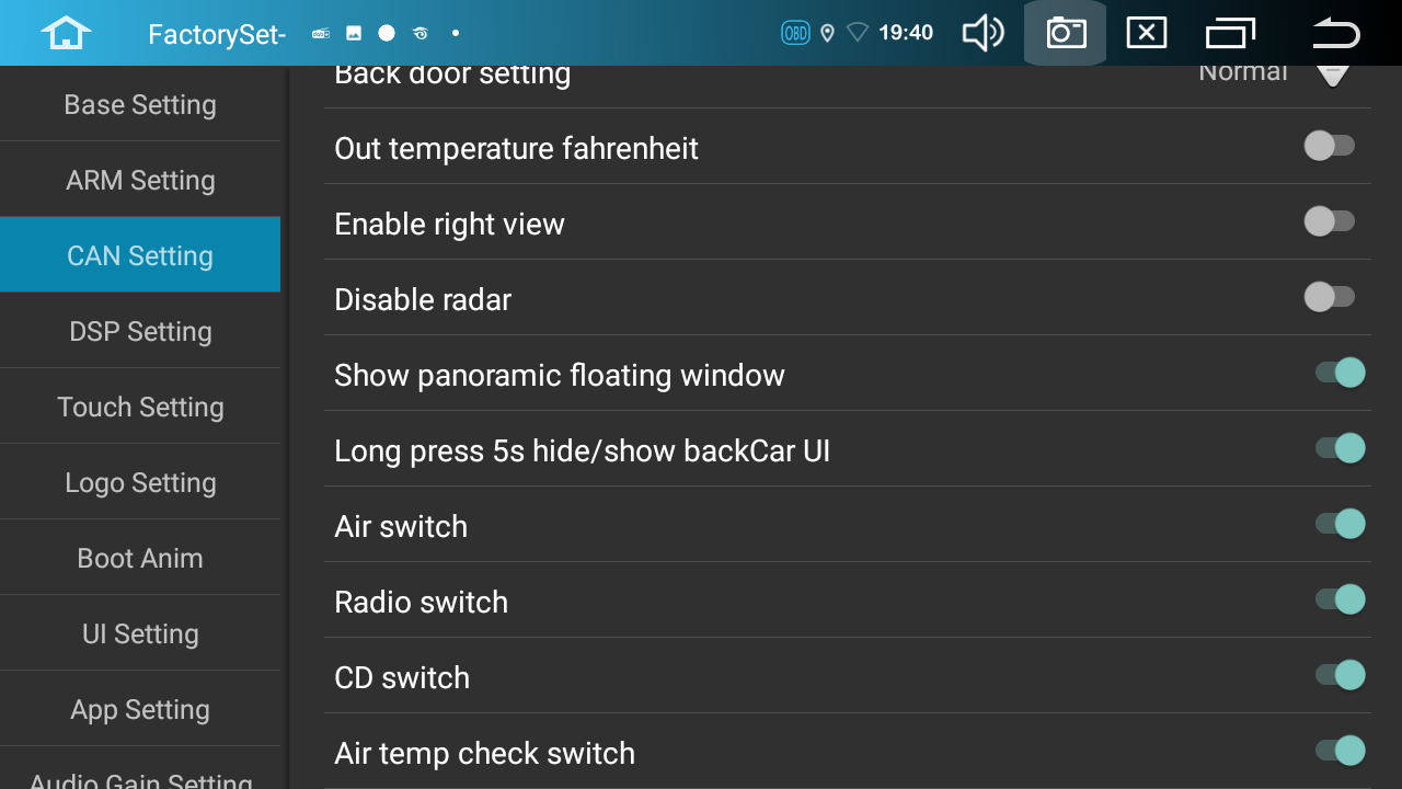

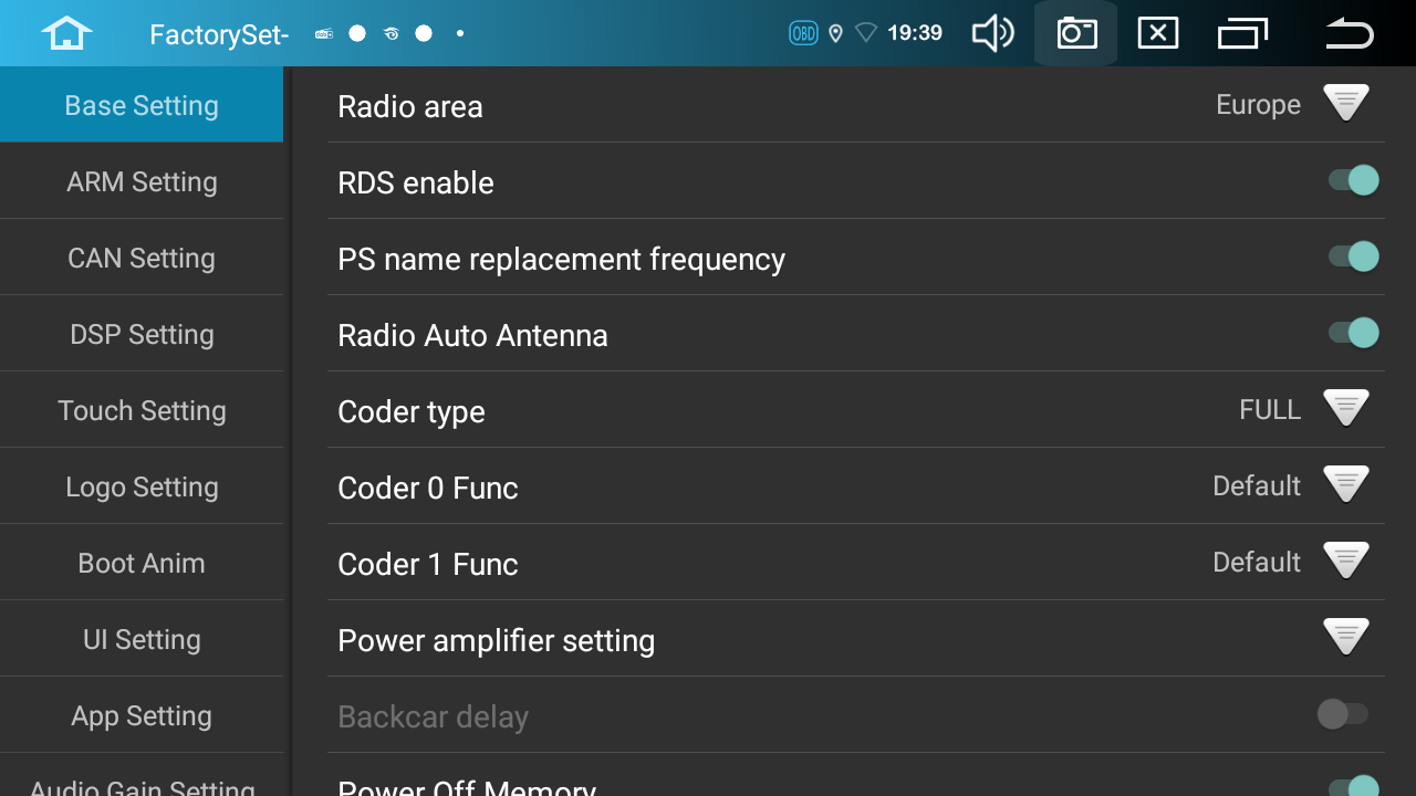

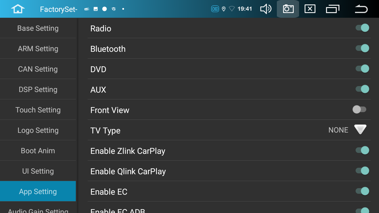

Ich stelle hier mal ein paar Screenshots von meinen Werkseinstellungen rein. S32F0-Gerät. Bei mir gerootet mit Malaysk-Root.
Betrifft vor allen @hurcoman, mit dem ich im direkten Chat stehe. Da kann ich leider keine Screenshots einstellen.
Bin gerne für Anregungen von jederman offen, wenn Einstellungen verbessert werden können.

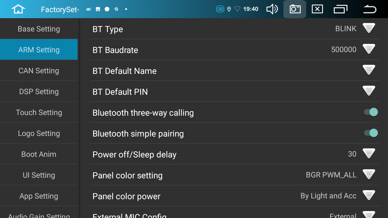

Danke dir @S7710er. Keine Veränderung. Ich habe dir ja geschrieben das ich Morgen die Originale Software aufspiele und mir die Einstellungen von BT genau anschaue.

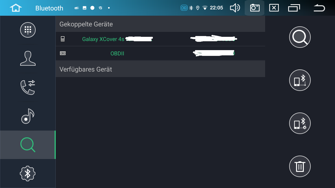

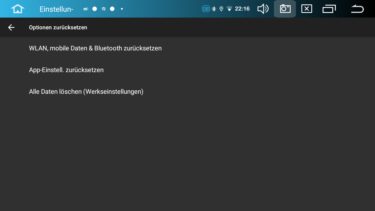

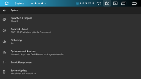

Für @hurcoman,
noch paar Bilder.

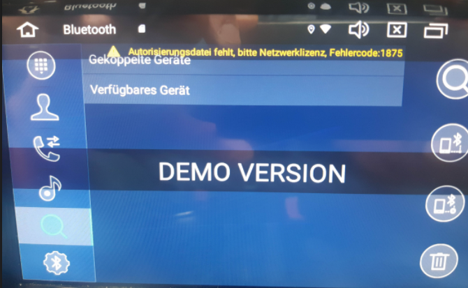

Ich sags dir ja. Sieht alles gleich aus bei mir ....bis auf das BT. Dort steht halt dsa mit der Fehlermeldung. :-(

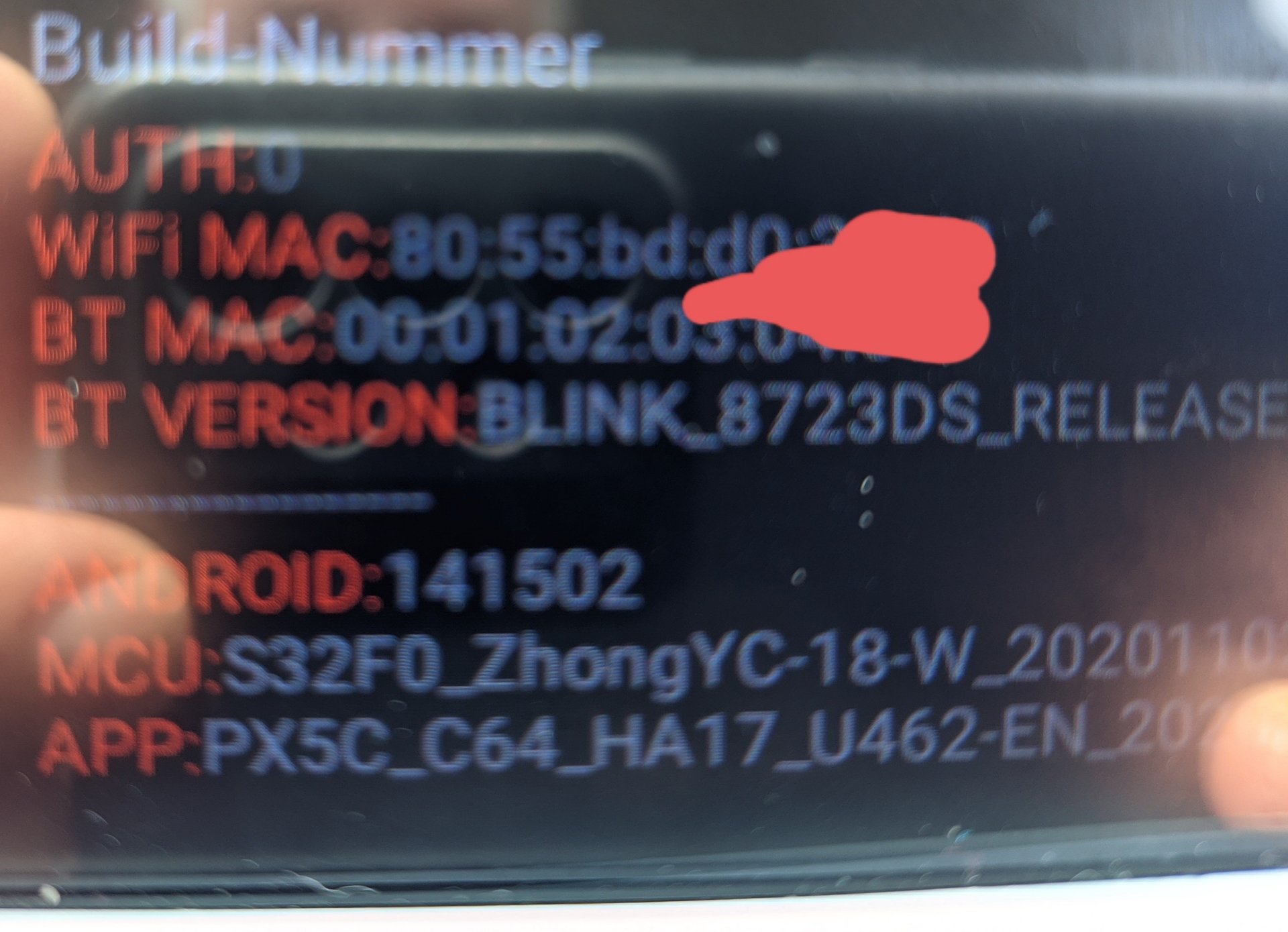

@S7710er Vor einer Stunde geschossen
@Rigattoni Ich muss dich mal was fragen. Ist es "normal" das zwei unterschiedliche Geräte die gleiche Bluetooth Adresse haben?
Also wie es bei mir ist 00:01:02:03:04:05
Kann das sein das diese Mac erst nach Verbindung korrekt dargestellt wird?
@hurcoman
Normalerweise sind MAC-Adressen immer einmalig, aber....
Das Problem ist, dass die Chinesen den MAC-Adressenraum anmelden müssten und dann ein Kontingent an zu vergebenden Adressen zugeteilt bekommen.
Im Endeffekt hat das aber alles nichts zu sagen.
Reaktionen: hurcoman
Ok, sieht dann so aus das ich die Mac Adresse aus de Internet beziehe weil ich mich erst mit dem Internet verbinden soll? Ich blicke da nicht wirklich durch 🙃

Keine Ahnung. Da mein BT nicht mehr funktioniert habe ich folgendes zugesendet bekommen:
Be sure to connect the Internet to your device (turn on the WiFi hotspot in your phone and connect to it). As soon as there is Internet on the device, launch the bluetooth application. Press different buttons there and on the message about the license error - this message should disappear.
Then be sure to connect the bluetooth to your phone
Na, okay, dann ist das eine Geschichte, die der Radio-Hersteller versaubeutelt hat und sich so reparieren lässt.
Was das aber für einen Hintergrund hat... keine Ahnung. Da müsste man sich Wireshark-Traces ziehen und analysieren.

Da liegt der Hund begraben. Das genau geht nämlich nicht. Man soll ja dazwischen auch immer auf diese Fehlermeldung klicken. Nur liegt die unter dem Statusbalken. Also kann ich darauf klicken bis mir die Finger bluten, ich treffe nur den Statusbalken. Und wie ich den nach oben verschwinden lasse das habe ich noch nicht gefunden.
Das sieht dann so aus. Der Statusbalken verdeckt die Fehlermeldung
