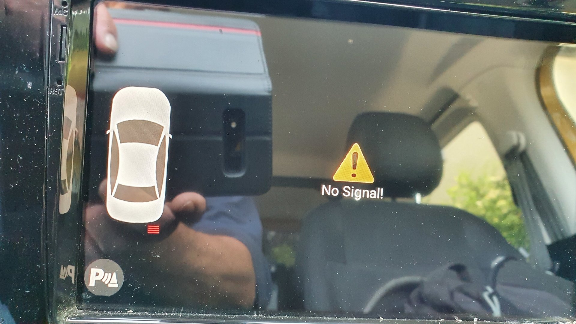

Nun hab ich zufällig gesehen, dass links unten außer dem „No Signal“ ein relativ kleines Auto angezeigt wird und dort die Parksensoren. Aber erst, wenn einer davon ein Signal gibt…
Ich habe eben noch mit Klyde geschrieben. Sie versucht das heraus zu bekommen. Meines Erachtens sollte das ein Teil des RFK-Screens sein. Links die Sensoren und rechts dann das Bild dazu. Ohne RFK müsste das komplette Bild die Sensoren zeigen.
Ich müsste mal vor ne Wand fahren….äh kurz davor 😃 und dann den Screen fotografieren. Hilft das denen weiter?

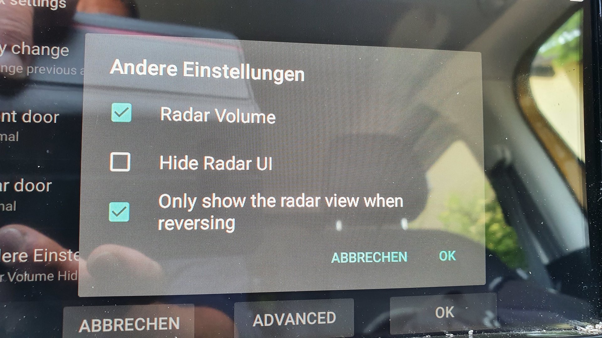

@Halvar1234, das habe ich gerade von Klyde geschickt bekommen...
So wie in dem Video hab ichs eigentlich eingestellt. Nur den Canbus auf VW und nicht auf Golf 7, da der/mein Caddy auf dem Golf 6 aufbaut.
Die Statusleiste bekomme ich nicht angezeigt, wenn der Rückwärtsgang eingelegt ist. Man müsste es aber auf den beiden Bildern erkennen können.

@Halvar1234
Ja, das ist eine Fullscreen-App, da ist die Statusleiste nicht sichtbar, das stimmt.
Ich sehe da jetzt keinen Bug, außer dass du die RFK ausschalten müsstest.
Die Einstellung heißt irgendwas mit Prohibit reverse, wenn ich mich recht erinnere. Dann hast du nur die Car-Ansicht.
Das findest du in dm Menü hinter dem PIN 126
