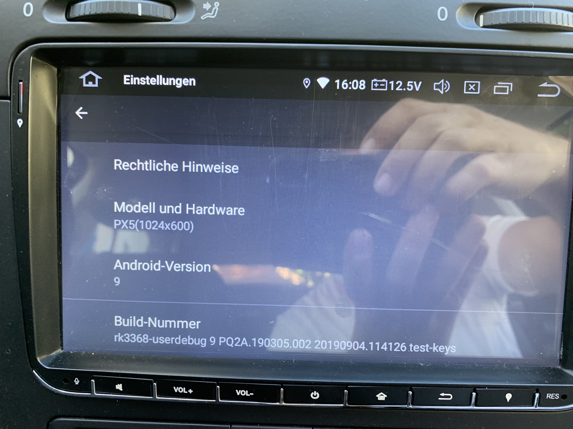

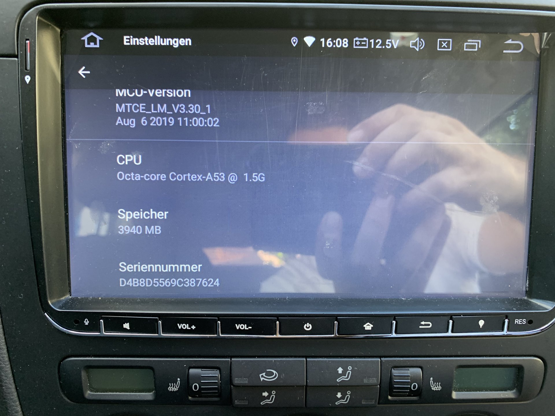

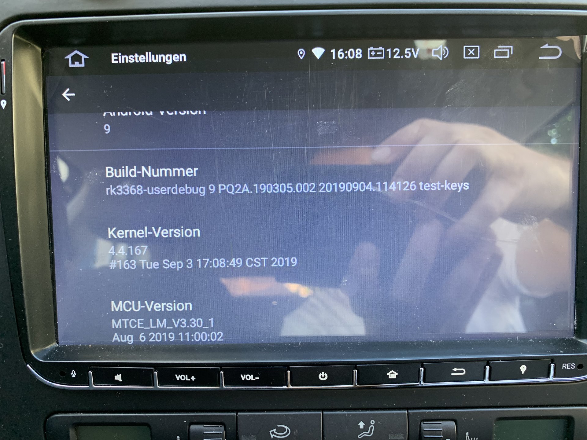

Hallo, ich habe das in den Bildern ersichtliche xtrons radio
Ich möchte ein backup anlegen können da ich auf Android 10 updaten möchte aber für den Fall das ich unzufrieden bin die Möglichkeit habe auf die ursprüngliche SW von xtrons zurück zu kommen
Danke für eure Antworten

@Weiler Wiggles
Warum willst du auf A10 updaten? Die A9 ist deutlich ausgereifter als A10.
Um danach wieder komplett zurück zu kommen, braucht es schon eine gewisse Grundkenntnis, die entsprechenden Tools und die Möglichkeit das Radio auf dem Schreibtisch in Betrieb zu nehmen. So was macht man nicht im Auto.
Ich experimentiere ja viel und ich könnte es, mach es aber nicht. Ich sehe keinen Mehrwert darin.
Never touch a running system!
Das wirklich anfängerfreundlich zu erklären, wie man dann wieder aus so einer Nummer raus kommt, das ist nicht in ein paar Sätzen erklärt und es kann viel schief gehen, bis zum obligatorischen Briefbeschwerer.
Ja, man kann auch ein gebricktes Radio mit einem RK-Chip wieder ans Laufen bekommen, aber das ist richtig Aufwand, mit Zerlegen des Radios, Herstellung eines Spezialkabels mit verschiedenen Widerständen... und und und...
Ich denke aber nicht, dass sich der Aufwisch mit Android 10 lohnt. Sieh lieber zu, dass du Firmware und MCU aktuell bekommst.
Es gibt mittlerweile die MCU 3.49 für die LM und als Firmware die LM9_1_px5_9.0_ota(20191114)
Da hast du deutlich mehr von, als wenn du auf A10 hoch flasht... Wobei auch einiges schief gehen kann.
Wie man die Dinger rootet, das habe ich HIER schon beschrieben...
Reaktionen: HerrDoctorPhone und Weiler Wiggles
Ok danke erstmal für den input 👍👍👍
warum A10? Dachte neuer = besser
aber man lernt nie aus
welchen vorteil bringt die andere firmware zu meiner?
@Weiler Wiggles
Das sind immer Fehlerbereinigungen... und ja, es können neue Fehler enthalten sein.
Die Hersteller informieren einen nicht, was sie geändert haben. Es gibt keinen Changelog... nie.
Vorteil ist aber, dass du jederzeit wieder auf eine "ältere" Version zurück kannst.
Beim Upgrade ist das deutlich schwieriger, da Android 10 eine komplett andere Partitionstabelle hat.
Wie gesagt... man kann alles machen, ist halt nur abzuwägen, was es einem selber bringt, außer einen Haufen Arbeit, Stress und Ärger.
Wenn du gerootet hast, kannst du danach Titanium installieren und ein komplettes Backup ziehen. Mache ich VOR jeder Änderung und vor jedem Update. Beim Upgrade geht ein komplettes Backup der einzelnen Partitionen nur über ADB und dafür sollte die Kiste an einer sicheren Stromquelle auf dem Schreibtisch stehen. Im Auto macht man so was überhaupt nicht.
