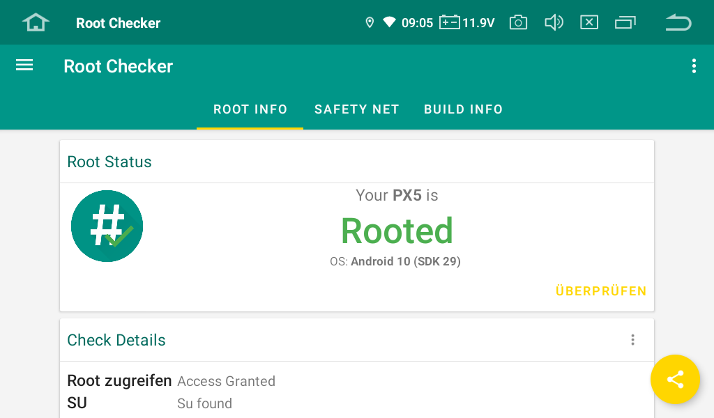

Danach ist dein Gerät schon gerootet!

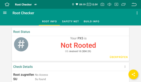

moment. es scheint geklappt zu haben. Aber irgendwie spackt supersu 2.82.1 rum.
ich kann dann den root status nicht mehr abfragen (in mehreren root checkern probiert)
hat wohl doch nicht geklappt (nach reboot der Kiste)
Nach den Befehlen hast du root das nach einem reboot wieder weg ist, deshalb soll ja vor dem reboot SuperSu installiert werden.

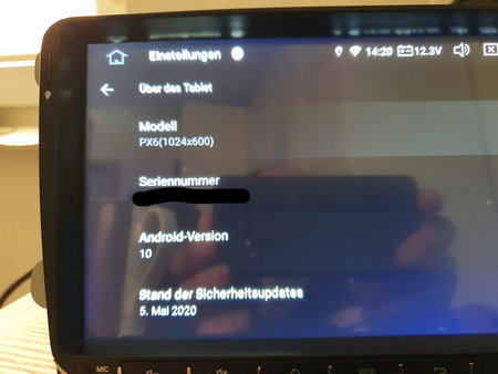

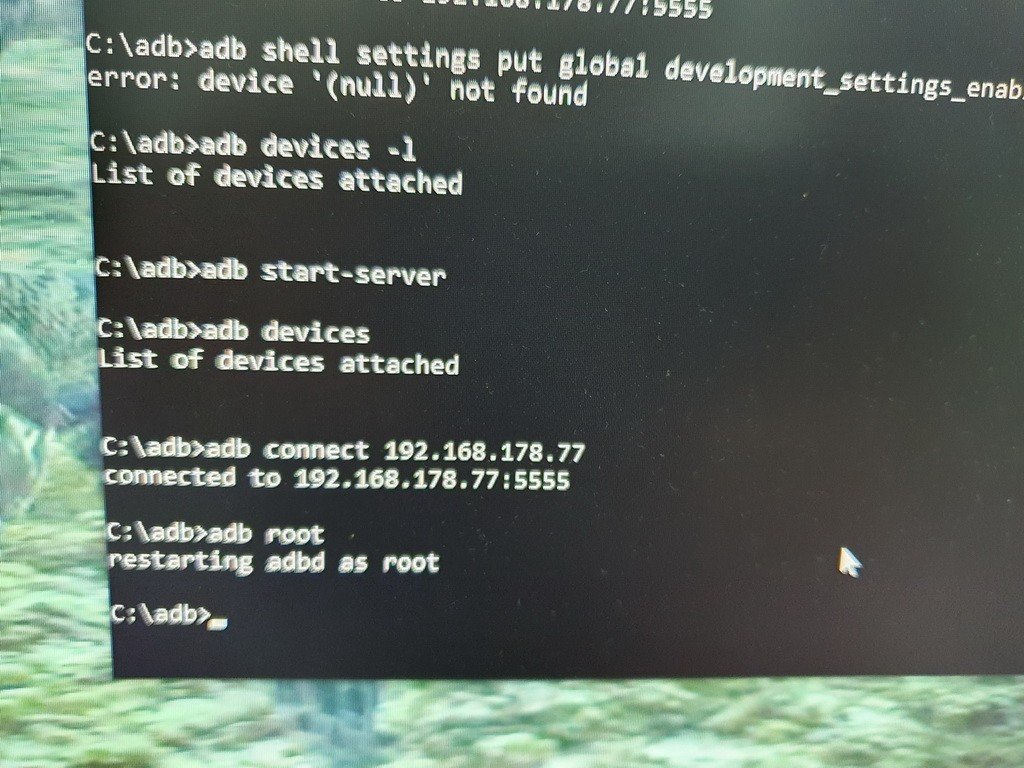

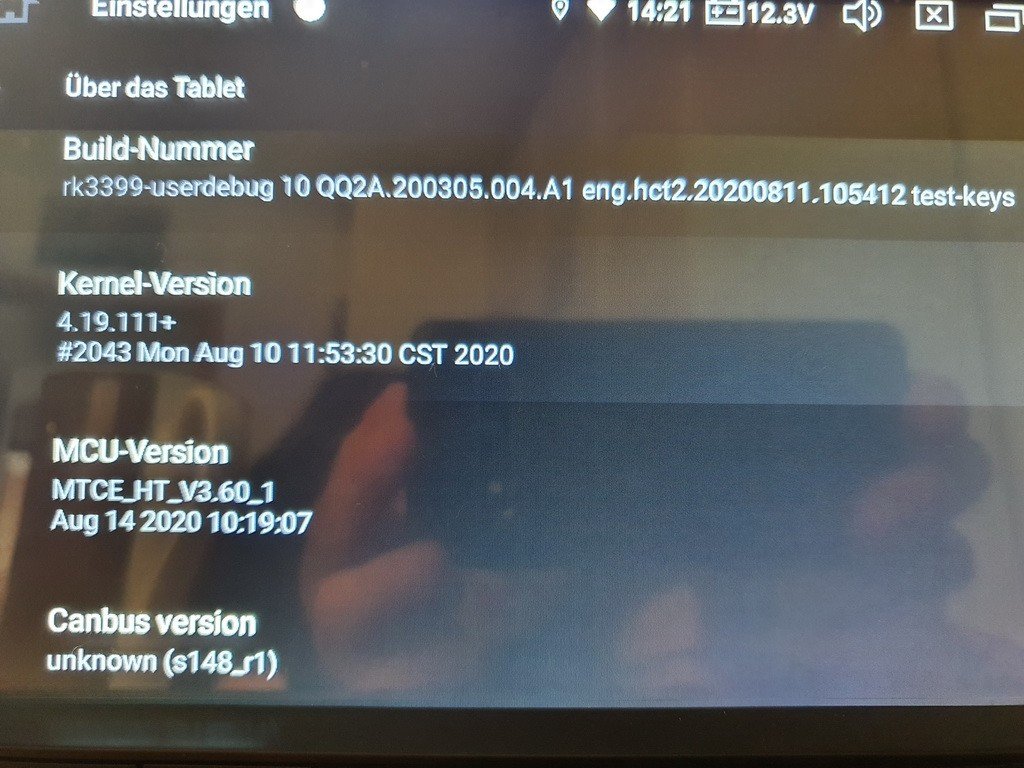

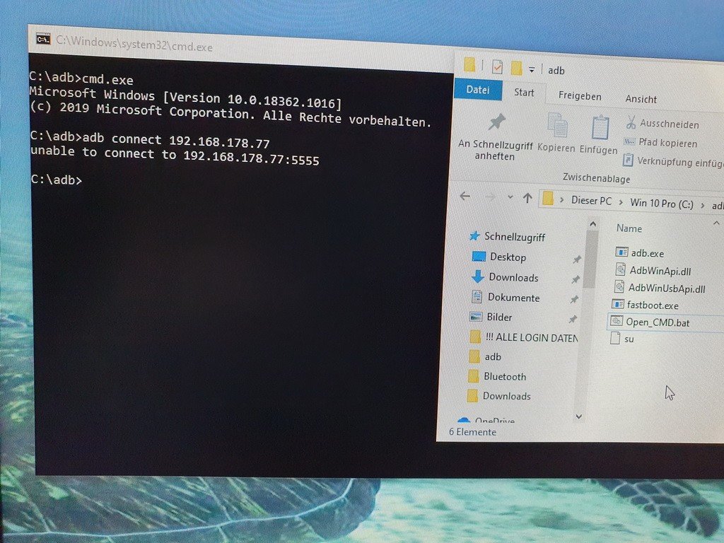

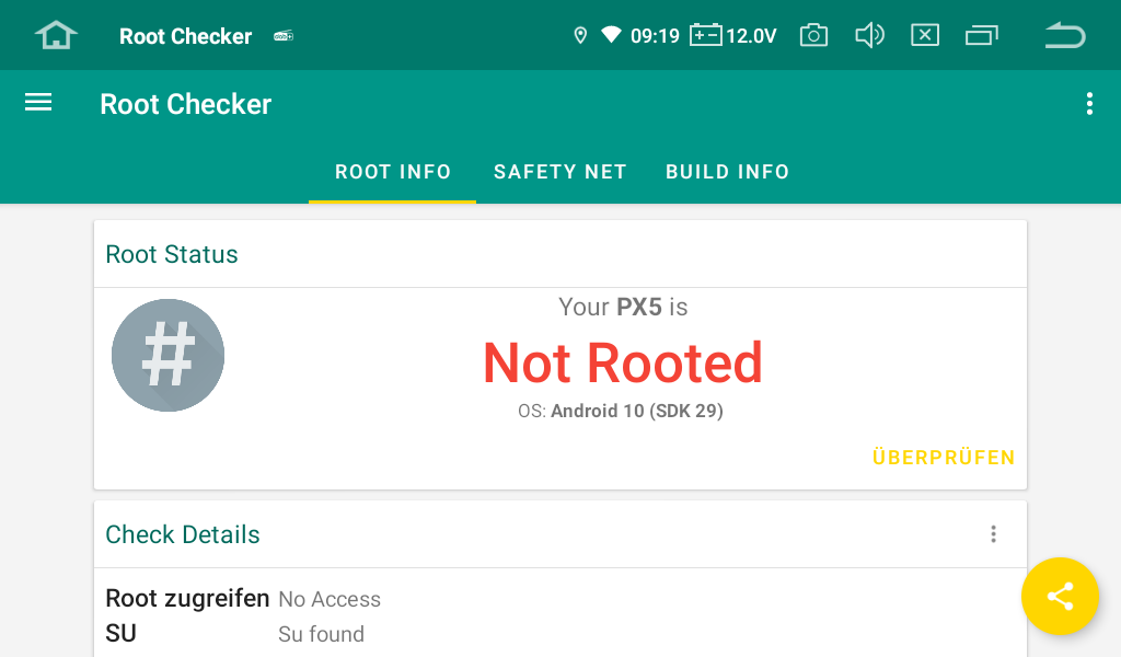

habe mir ein Pumpkin AA0571B-B01 mit Android 10 (PX6, 4GB Ram+64GB Rom) zugelegt. Laut der Anleitung hier müsste ich es ja eigentlich rooten können aber leider funzt das bei mir irgendwie nicht, da ich keine Verbindung via ADB zum Radio hinbekomme.
Kann mir irgend jemand kurz erklären warum ich mit dieser Anleitung hier keine Verbindung zum Radio hinbekomme?

@motzki2810
Es gibt 2 Möglichkeiten, abhängig von der Unit.
1. Gehe in die Car-Settings (das Menü, wo du nach dem PIN gefragt wirst) und gebe statt des PINs dort das hier ein: adbon
Dann versuch mal, ob du eine Verbindung herstellen kannst.
2. Das geht über einen Terminal-Emulator aus dem Store, wie hier beschrieben:
Installiere mal auf dem Radio einen Terminal Emulator.
Danach dann den Emulator öffnen und die folgenden Befehle der Reihe nach eingeben und jeweils mit Enter bestätigen:
Code:
setprop persist.adb.tcp.port 5555
setprop sys.rkadb.root 1
reboot
Was machen diese Befehle:
setprop persist.adb.tcp.port 5555 --> es wird eine dauerhafte ADB-TCP Verbindung generiert, die auf dem Port 5555 läuft.
setprop sys.rkadb.root 1 --> packt das ins system und setzt den Wert auf True.
reboot --> sollte klar sein, damit wird das Radio neu gestartet, um das auch im System sichtbar zu machen.
Danach kannst du mit der Anleitung weiter machen.
Eine der beiden Möglichkeiten sollten funktionieren.
