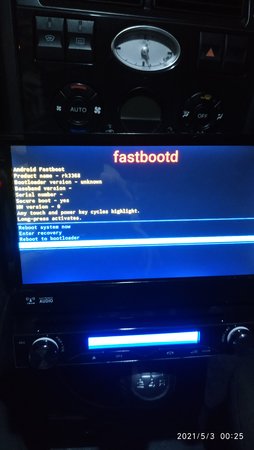

Wie setze ich das Gerät zurück? Ich kann zum Wiederherstellungsmenü gehen, aber es ist kein Update installiert. Aufgrund eines falschen mcu-Updates funktionieren auch die Tasten am Gerät nicht.

Naja. Da ist ja alles schief gegangen was hätte schief gehen können.
Falsche MCU und keine Firmware.
Schreib den Verkäufer an, dass du eine MCU und die Firmware brauchst. Beim Aktualisieren von SU hast du dir den Bootloader zerschossen.
Lass das Ding aus, solange du die passenden Files nicht hast.
Da das ein 1-DIN mit ausfahrbarem Schirm ist, kann dir da auch erst mal keiner helfen.
Zurücksetzen nutzt dir nix, ohne die passende Firmware. Einen kaputten Bootloader kann man nicht umgehen.

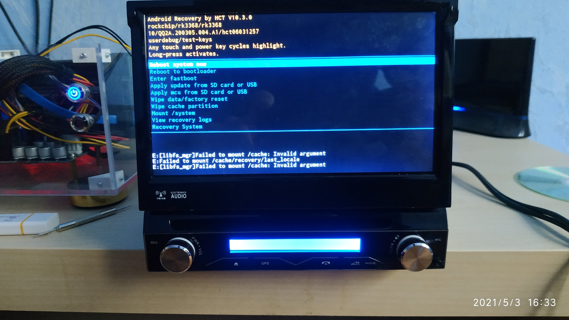

Ich habe bereits an den Verkäufer geschrieben. Ich hoffe du hilfst und schickst mir die Dateien. Wie setze ich das Gerät zurück, wenn ich es bekomme? Wie lade ich Firmware hoch? Ich kann die Datei dmcu.img über das Wiederherstellungsmenü aktualisieren. Benötigt die Firmware spezielle Software oder Kabel ??? Was sollte ich tun? Hilfe

  • Pack die dmcu.img und die update.zip auf eine frisch formatierte SD-Karte. (möglichst nicht größer als 8GB)
  • Steck die SD-Karte ins Radio
  • Starte das Radio und geh in das Recovery Menü
  • Wähle da dann "Apply MCU Update...", um die MCU zu flashen.
  • Wenn das fertig ist, im gleichen Recovery Menü "Apply Update from SD card"
  • Danach Reboot wählen
Achtung: Die Update.zip NICHT entpacken, sondern so wie sie ist auf die SD-Karte.

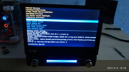

MCU aktualisiert. Das Display bewegt sich immer noch nicht. und einige Tasten funktionieren auch nicht. Die resultierende Datei update.zip ist nicht installiert. Fehlermeldungen und Stopps.

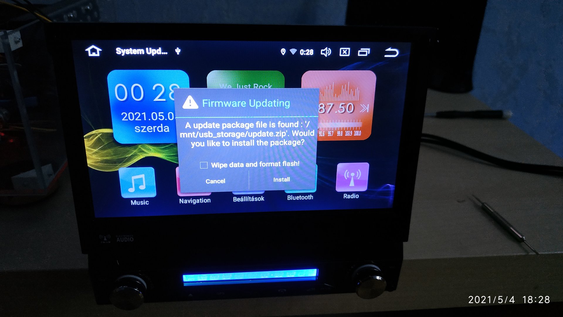

Es gab eine andere Möglichkeit, das System zu installieren. Ich habe mit Hal9 Mod eine bootfähige SD-Karte erstellt. Das Wiederherstellungsmenü hat sich geändert. Wir haben es geschafft, ein Android 9-System einzurichten. Ich versuche auf Android 10 zu aktualisieren. Aber er bricht mit einem Fehler. Das Display bewegt sich nicht. Einige Tasten funktionieren nicht.

Ich habe getan, was du beschrieben hast. MCU aktualisiert. Die Firmware wurde jedoch mit Fehlermeldungen gestoppt. Es war nur möglich, von der bootfähigen SD-Karte zu booten, um etwas auf der E: -Partition zu installieren
Es ist auch ein Wunder für mich, dass Android 9 auf meinem Gerät installiert ist und ausgeführt wird. Können Sie helfen, den Bildschirm wieder zu bewegen? Dies muss angegangen werden
Dann ist das die falsche MCU. Besorg dir die richtige und dann geht das auch.
Wenn du Hilfe brauchst, dann mach das so wie dir gesagt wurde und zeige Bilder von der Fehlermeldung.
Statt dessen hampelst du da mit einer Boot-SD rum. Sorry, aber dir ist so nicht zu helfen.

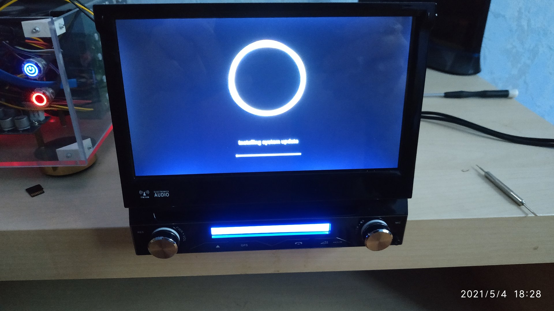

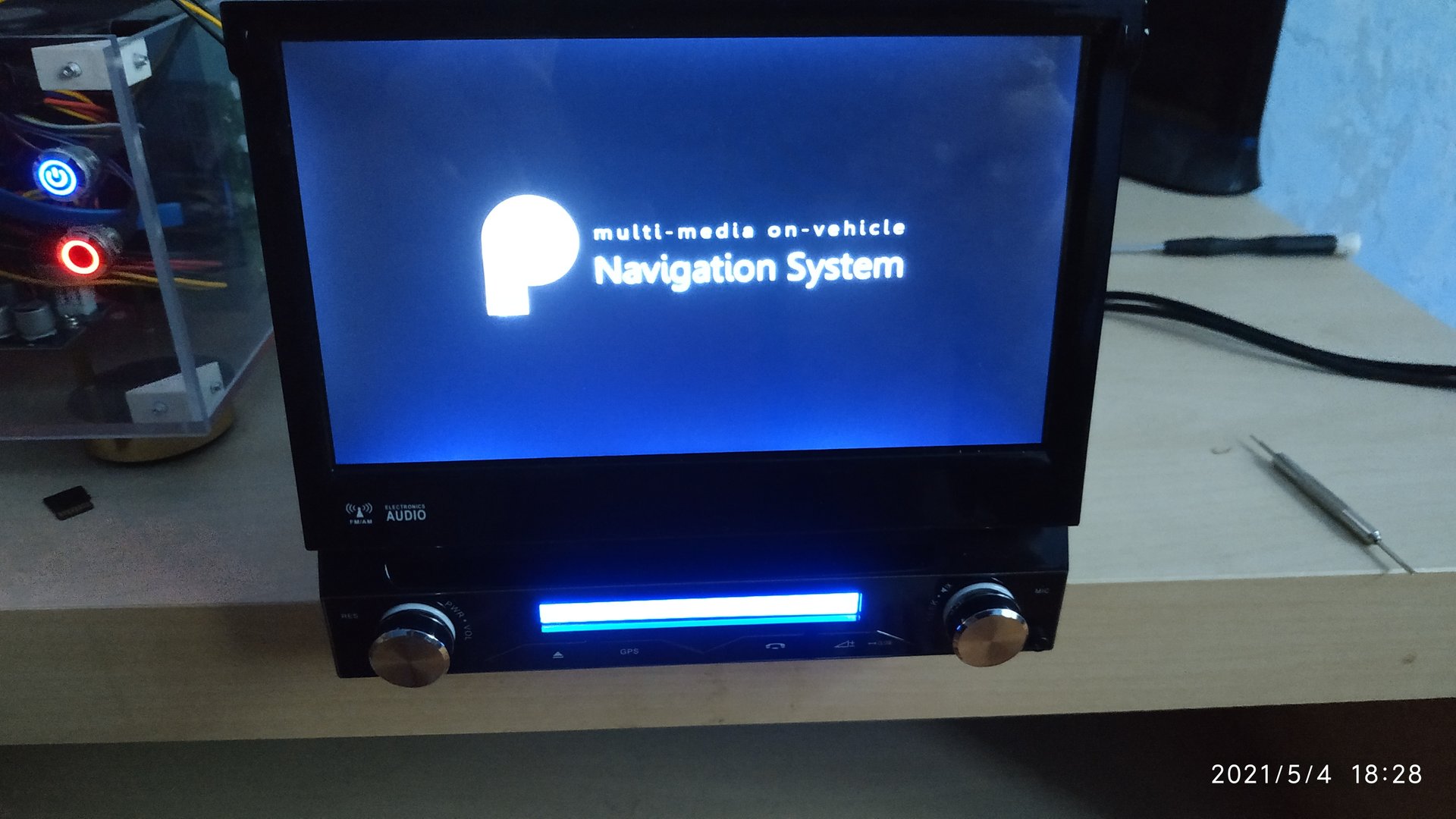

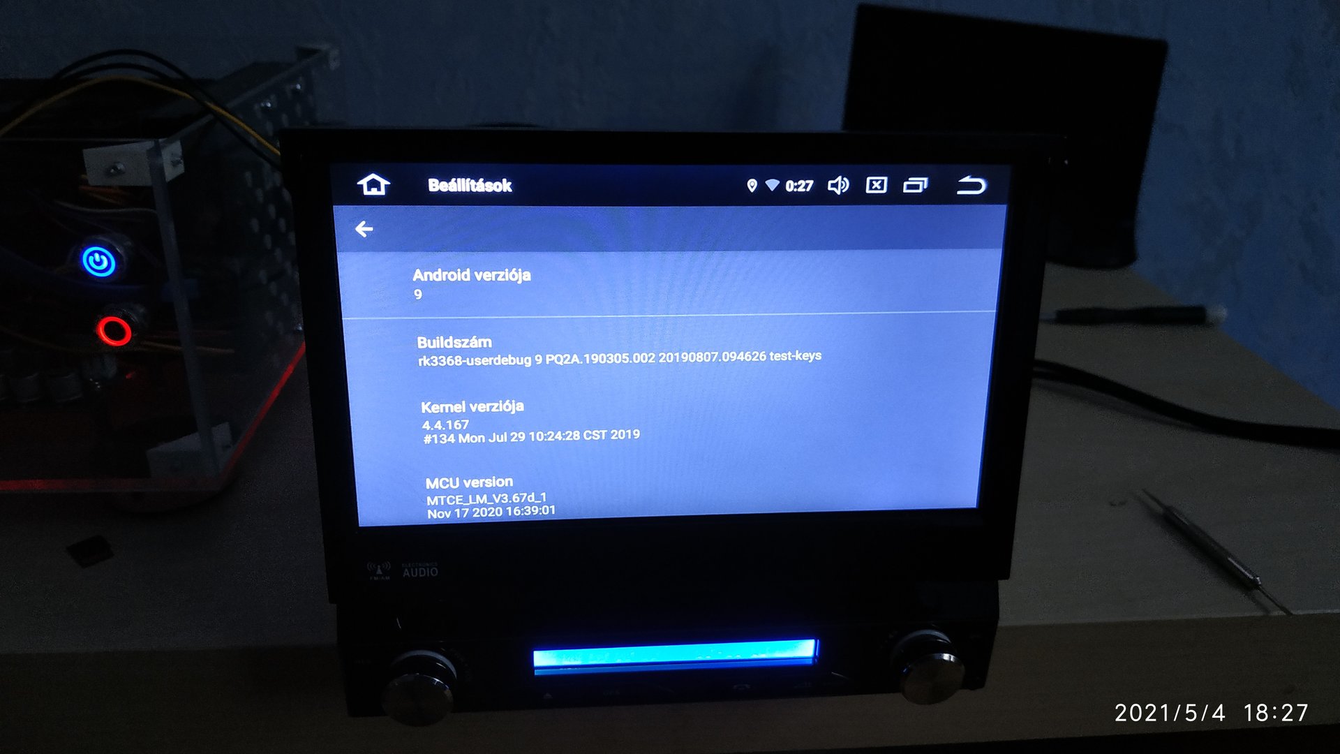

Bearbeitet von: hagex - Grund: Bild verkleinert. Gruß von hagex
Das ist wahrscheinlich eine falsche Android-Version, die du da versuchst zu flashen.

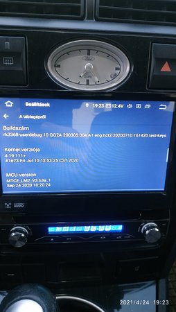

Als das Radio original war, war Android 10 darauf. Dieses Update wurde erfolgreich darauf installiert. Es wurden so viele Änderungen vorgenommen, dass die Symbole unterschiedlich geworden sind. und einige neue Anwendungen wurden damit installiert. Ich kann nicht auf das aktuelle Android 9 aktualisieren, wie Sie sehen können. Hal9k Mod Installer prüft Probleme und aktualisiert dann auf Android 10.

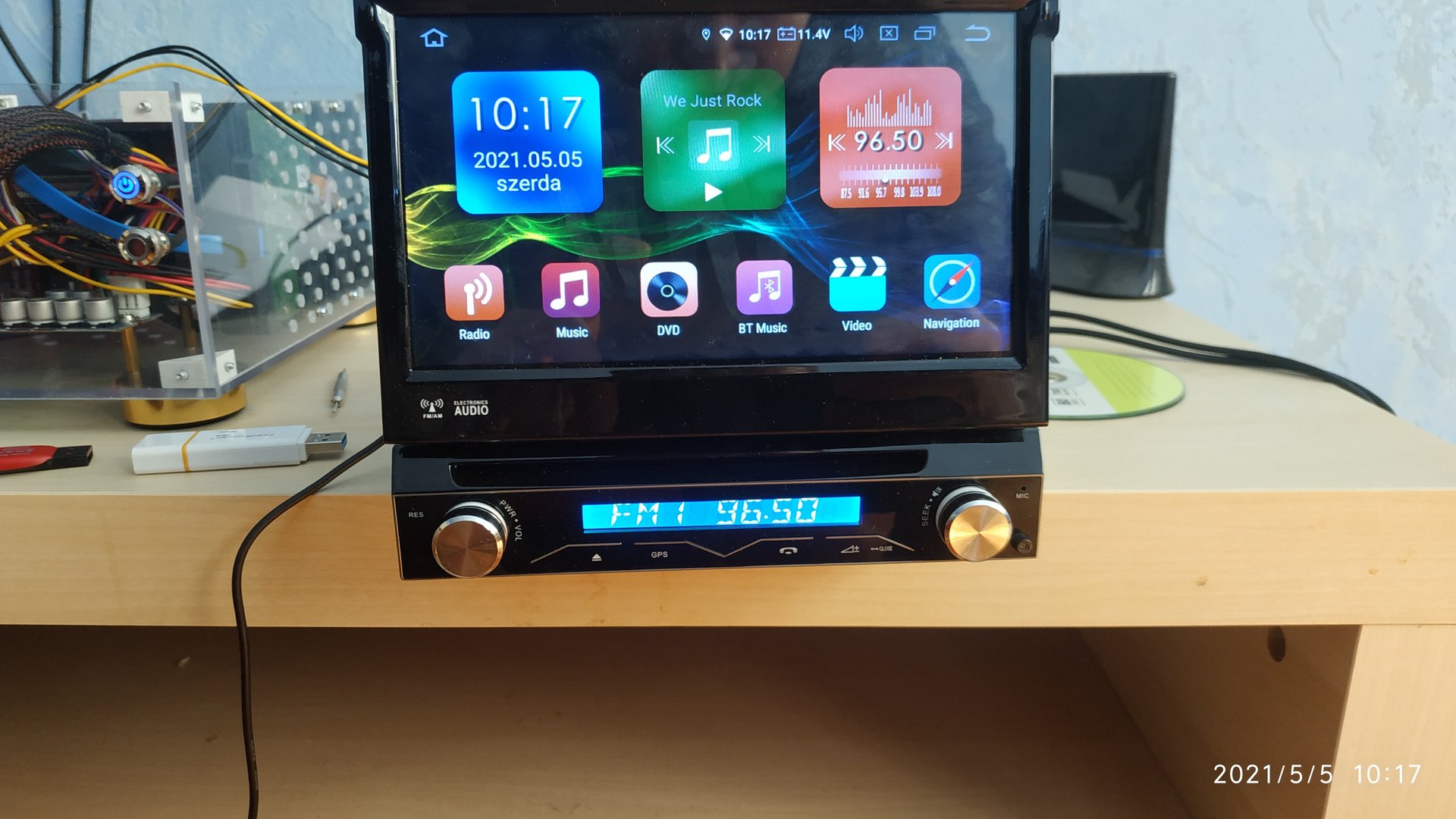

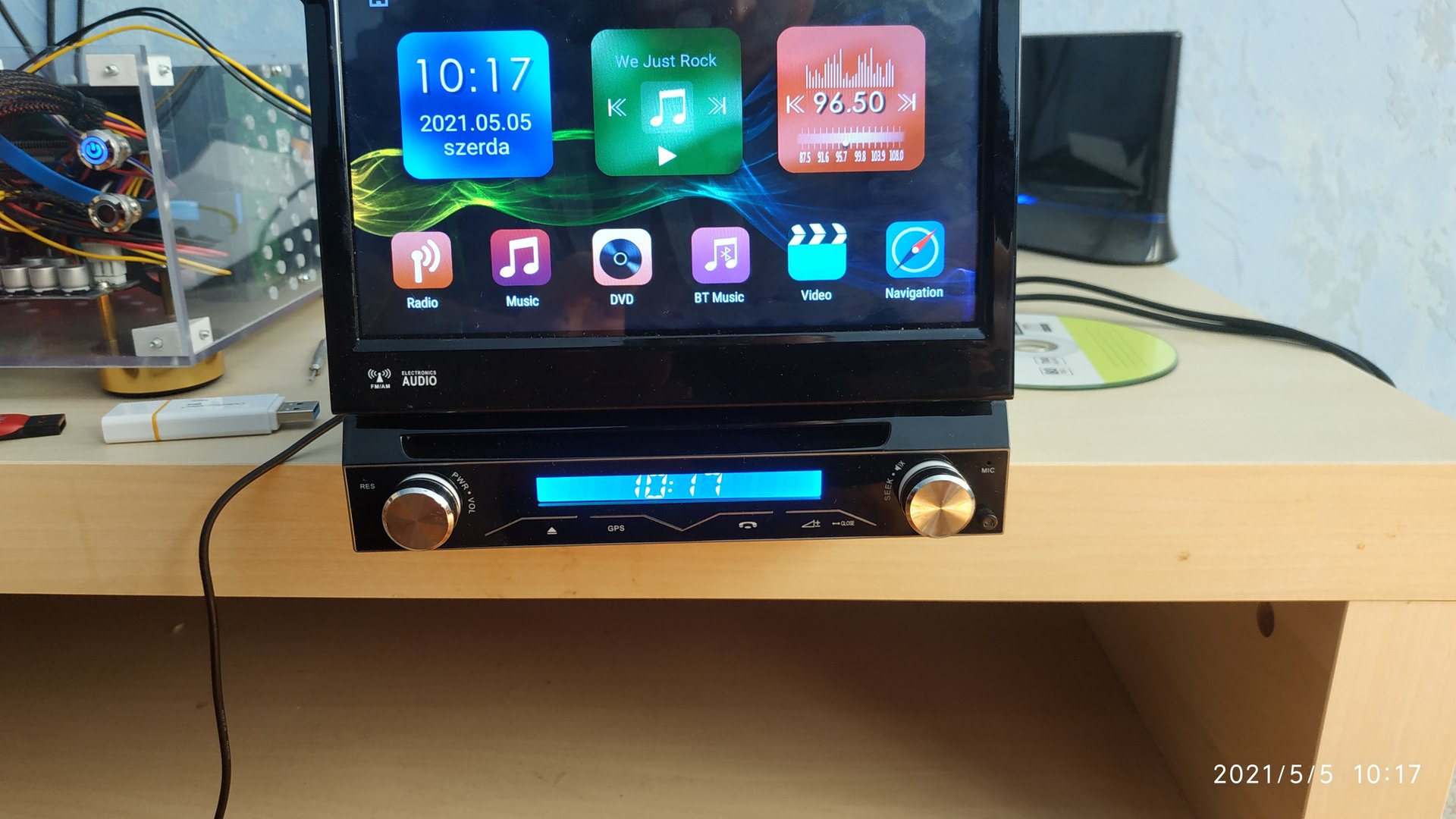

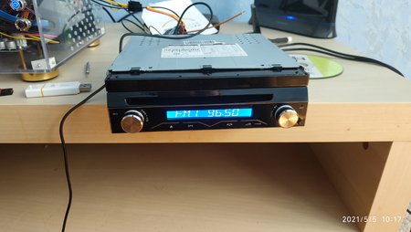

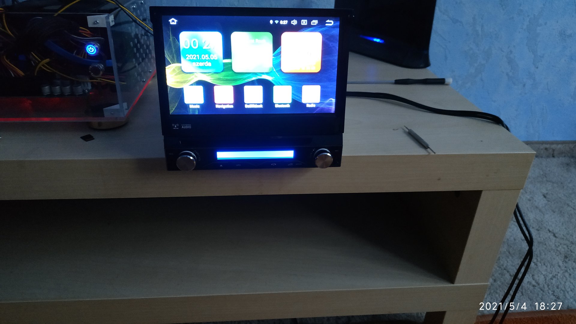

Ich habe das Gerät repariert. Hal9k Mod Installer mit Pro2. Ich konnte Android 10 darauf installieren. Ich habe die richtige MCU-Datei im Internet gefunden. Es hat eine ältere Versionsnummer als die Fabrik, aber das Radio funktioniert gut damit. In den Werkseinstellungen habe ich zwischen den Kundenversionen gewählt und ein Wunder geschah.
